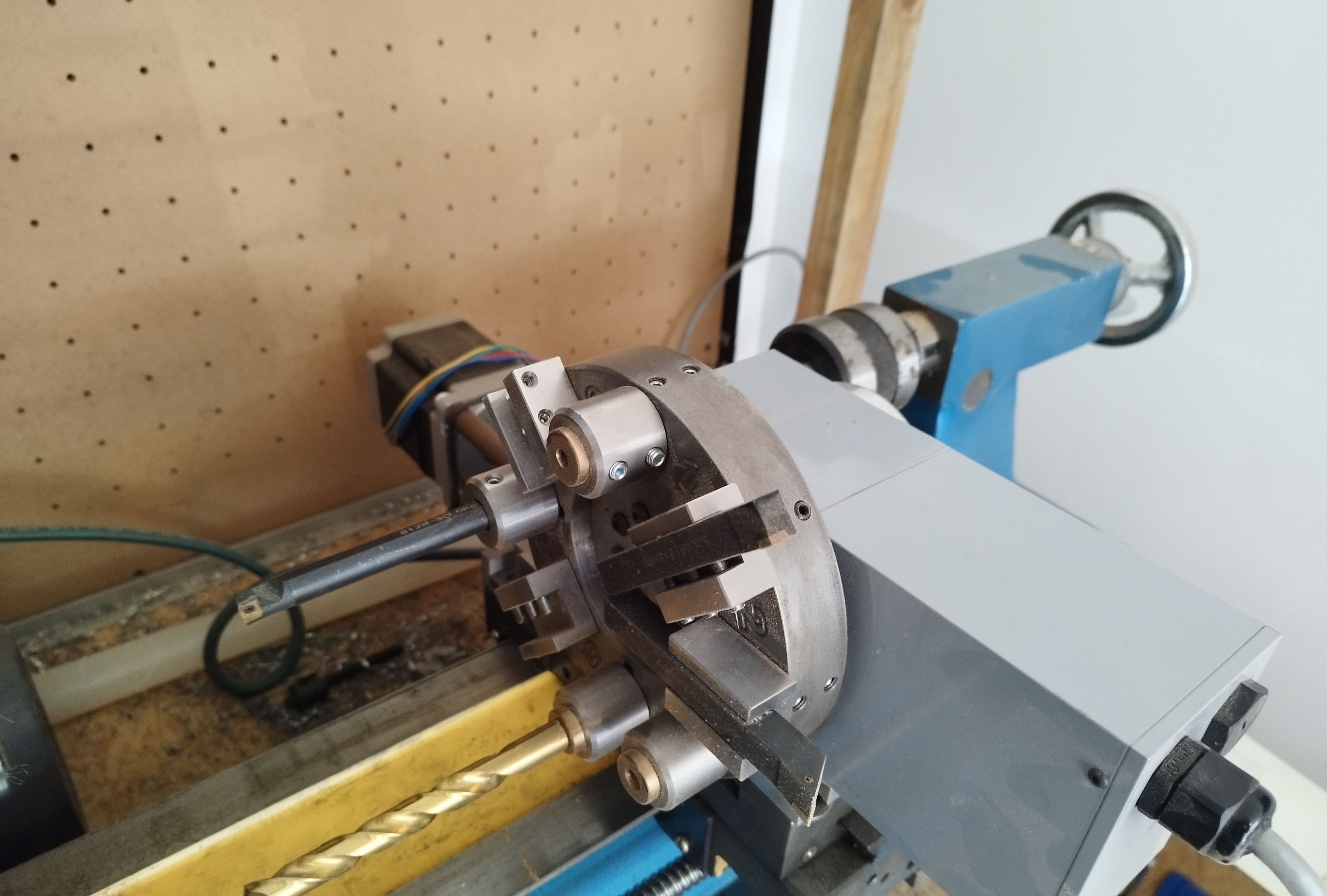

G91
G92A0
G0A120
G0A89 - bo zciśniesz nawet gdy kroki zgubi
G90
jeśli już to :
g91
g0 a120
g0 a89
g4 p0.5 zaciśnie i zaterkocze
g92 a0
g90
Wszystko pod warunkiem , że imak nie ma mechanicznej blokady obrotu poza 360' tak jak wynikało z założeń.

kamar pisze:
24 lut 2023, 15:33
Nie zaciśnie i nie zaterkocze, tylko zaczeka pół sekundy (nie bardzo wiadomo po co).
Wynika to stąd, że żadna linia nie zostanie wykonana przed zakończeniem poprzedniej.
kamar pisze:
24 lut 2023, 15:33
Nie ma żadnych założeń, a z opisu wynika że oś obrotowa jest skonfigurowana na zakres 0-360° , z czym zawsze jest więcej problemów niż korzyści...

cawboy pisze:
24 lut 2023, 16:02
Silnik krokowy kręci w jedną stronę blokuje w drugą, gubienie kroków w niczym nie przeszkadza, nie dobry ten mach...
Co ma Mach3 do gubienia kroków przez silnik imaka?
Każde sterowanie w otwartej pętli gubienia kroków nie widzi i je ignoruje.

tuxcnc pisze:a z opisu wynika że oś obrotowa jest skonfigurowana na zakres 0-360°
ale to tylko program a Kamar chce poprawiać sprzęt, nowe ryglowanie, pewnie bolec ( On coś ma z tym bolcem że nie chce wycofania)
Dodane 51 sekundy:
tuxcnc pisze:Każde sterowanie w otwartej pętli gubienia kroków nie widzi i je ignoruje.
jak cofa na przyrostowym i zeruje to nawet gupi Mach daje radę

qqaz pisze:
24 lut 2023, 16:08
Zerowanie tuż przed skokiem zapewnia wartość do wykonania i nic wiecej
Pcoś tam to po co skoro już dpszedł do A89, wyterkotał swoje?
I popieprzenie wszystkiego wszystkiego jak coś zgubi przy zaciskaniu.
A pcośtam to zawsze pomagało przy bazowaniu aplikacji na twardy zderzak.
