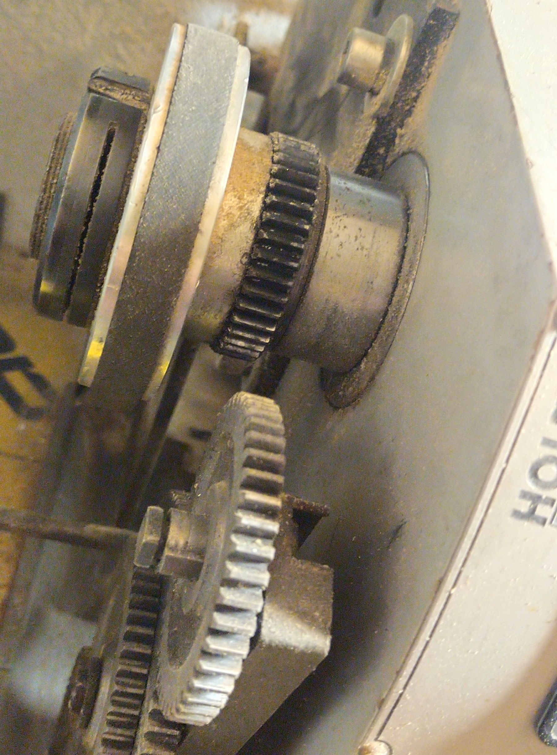

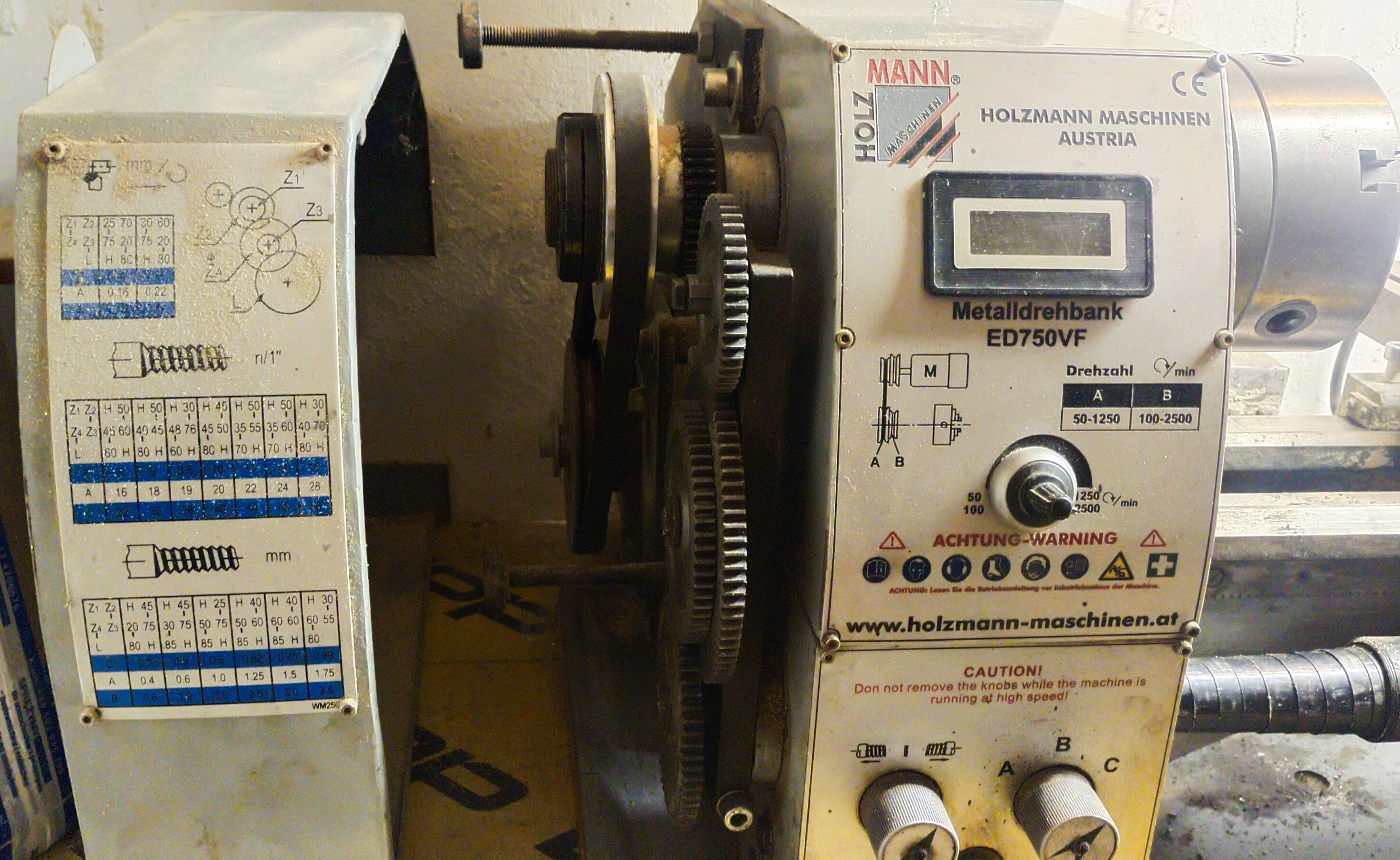

Mam tokarkę Holzmann ED750VF i nie mogę sobie poradzić z toczeniem gwintów.
Jest tu może ktoś posiadający taka samą tokarkę?
Mógłby mi sprawdzić ile zębów ma koło które jest zamontowane na stałe na wrzecionie?
Niestety u mnie poprzedni właściciel przerobił napęd i zastanawiam się czy nie zmienił tego koła...
Objawy są takie, że nie zgadza mi się skok gwintów z ustawionymi kołami. Ponad to tabela którą mam w instrukcji i ta na obudowie przekładni się różnią... Niestety ani na jednej ani na drugiej skok nie jest poprawny...

Ale jak poprzedni właściciel zmienił napęd ? Miałem taką tokarkę i pamiętam że te dane z obudowy były właściwe , a te korby na dole masz dobrze ustawione ?

Napewno zmienił kolo pasowa i dlatego zastanawiam się czy zębate jest oryginalne.
Zdziwiło mnie, że instrukcja ma całkowicie inną tabelkę niż jest na obudowie...
Zaraz podeślę zdjęcia
