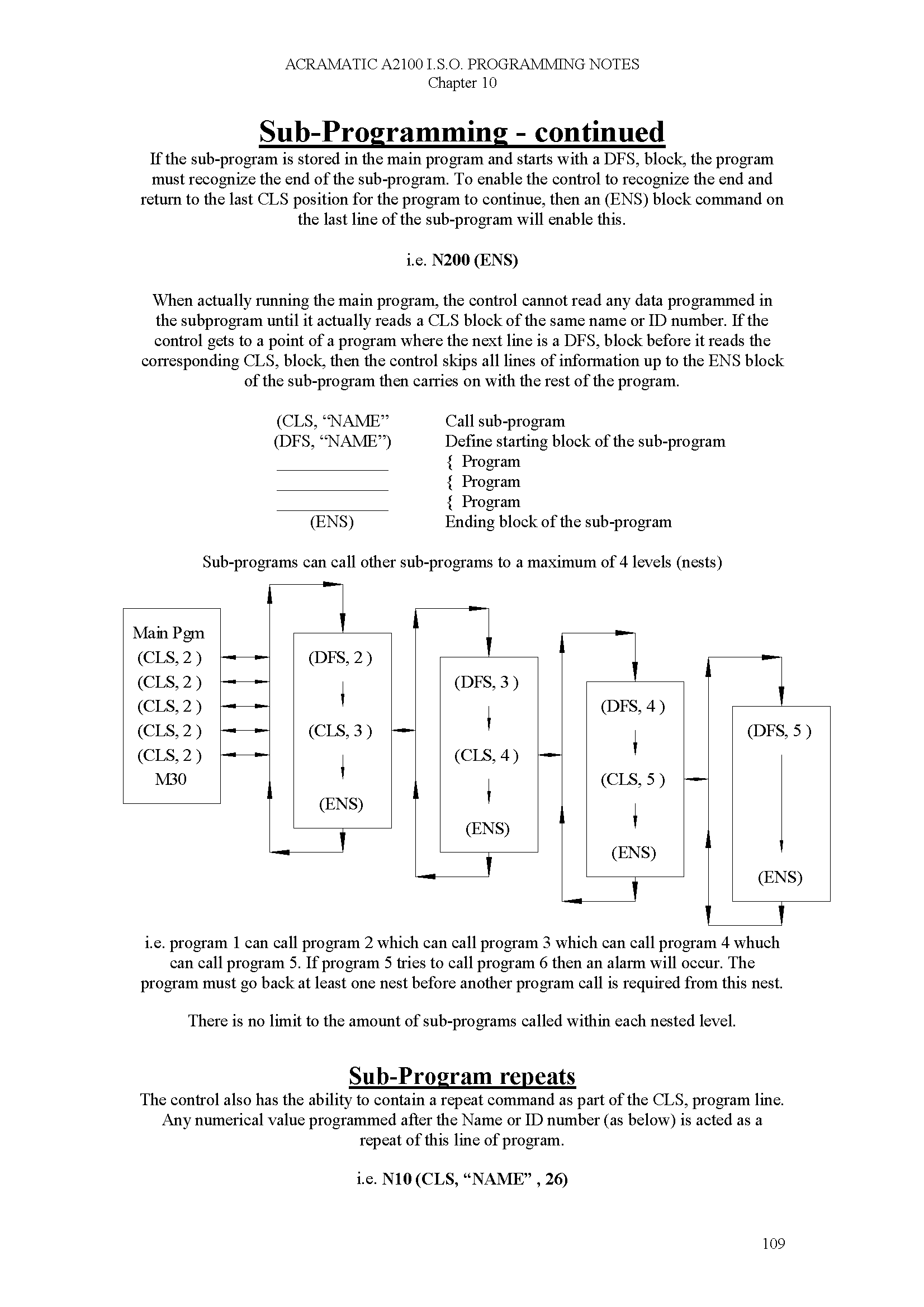

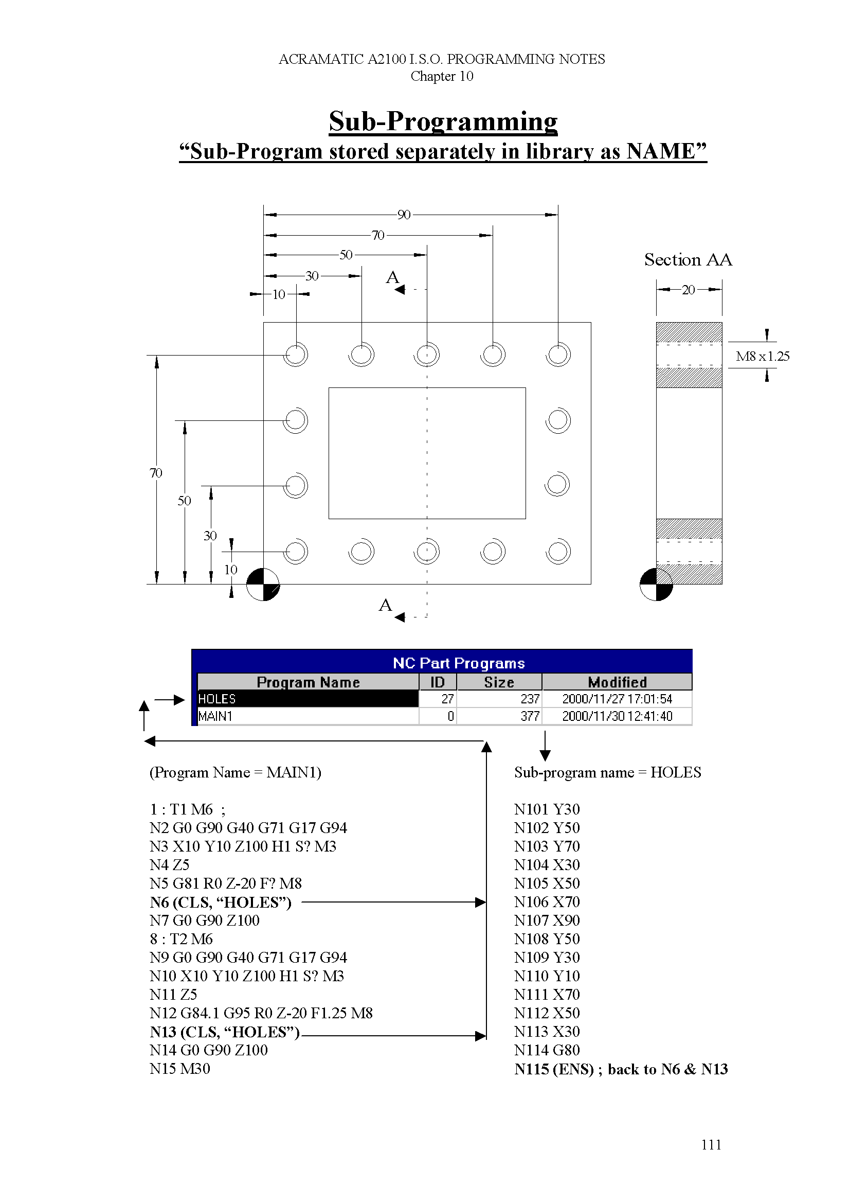

hehe na tym sterowaniu zakończenie programu to M30 a podprogramu (ENS)
Podprogram wywoływany z głównego Main1 to (CLS,"HOLES")
Więc jeśli masz program (np: Main1) to utwórz podprogram (np: HOLES) i wklej zawartość głównego i wywołaj go (CLS,"HOLES").
    Znane są ty­siące spo­sobów za­bija­nia cza­su, ale nikt nie wie jak go wskrzesić.
