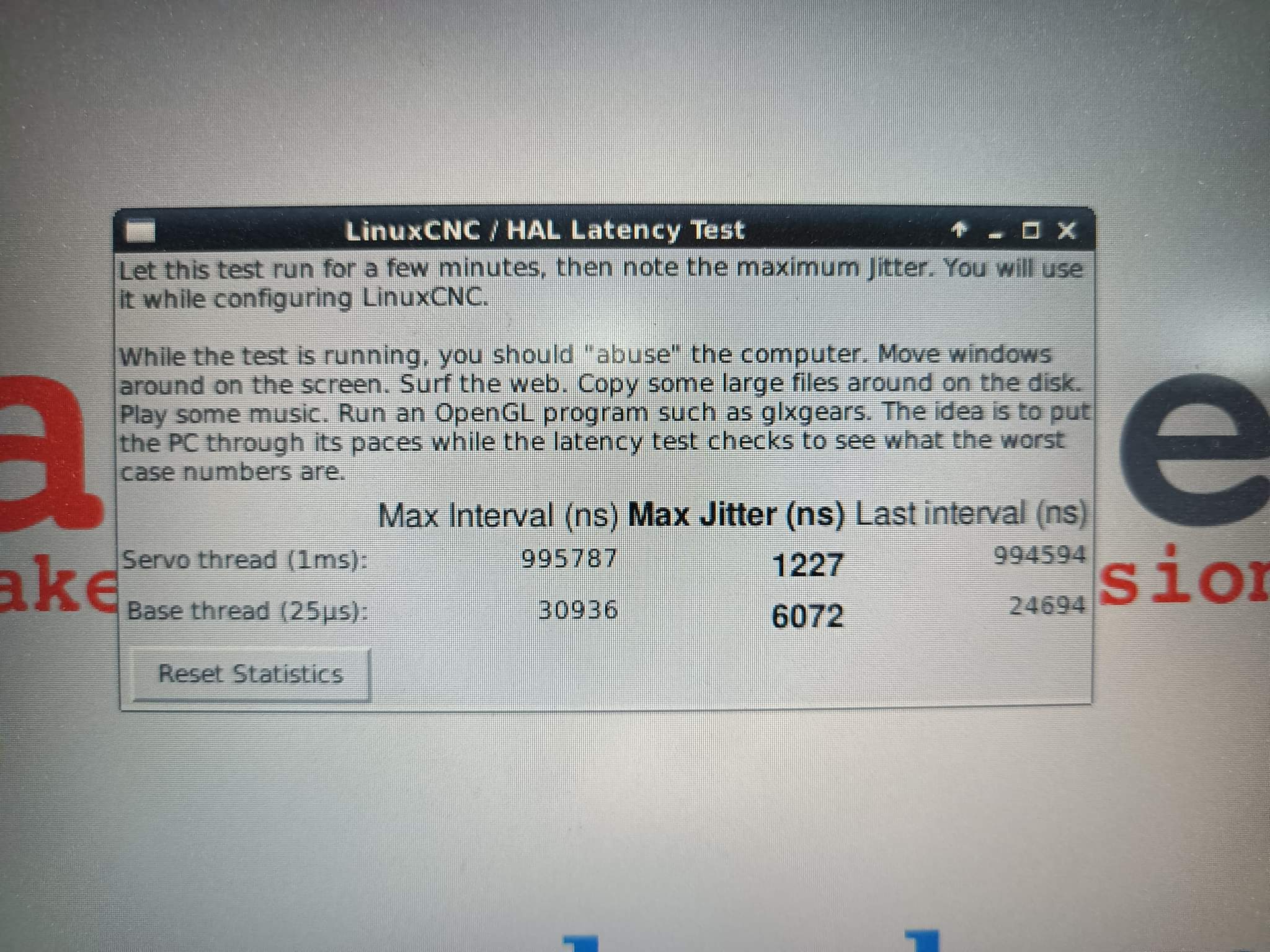

Zaraz cię tu leśne dziadki zlinczują, że laptop się do maszyny CNC nie nadaje :D
A ja ci podpowiem, bo ja należę do zwolenników laptopów a blaszaków nienawidzę gdziekolwiek.
Ja co prawda nie korzystam od dawna z macha bo po pierwsze jest drogi, po drugie wymaga windowsa który jest drogi a po trzecie windows nie jest systemem czasu rzeczywistego więc się do sterowania rt nie nadaje.
Ja korzystam przy frezarkach z laptopów Fujitsu Siemens e8410. Laptop ma lpt, po zakupie nowa pamięć i nowy dysk SSD i działa świetnie.
Ja korzystam z linuxcnc i takie mam wyniki na tym laptopie:
Może i z machem sobie poradzi ale szczerze polecam interesować się linuxcnc. Zrobi to samo co mach, tyle że taniej j lepiej.
