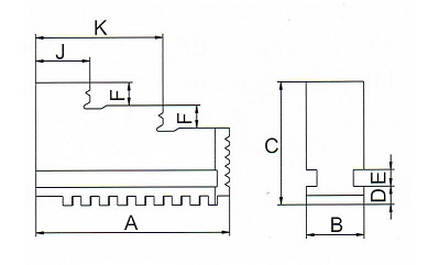

Witam, jakiś czas temu kupiłem uchwyt FUERDA i teraz poszukuję do niego jeszcze szczęk. Konkretnie to szukam szczęki wewnętrzne twarde w rozmiarze 315 mm. Jest tu ktoś kto wie gdzie mogę takie dostać?

Musisz podać skok spirali.

https://mastertools.pl/index.php?p1083, ... h-uchwytow
(https://mastertools.pl/index.php?k161,u ... karskich,2)
Dla pewności sprawdź jeszcze wymiary B, D, E, G i H z tymi które masz

Podejrzewam że będzie problem. Ja sam szukałem do uchwytu fi 250 i.nie udało się znaleźć. Dystrybutorzy pokazywali za małe.
Jeśli są. Dzielone to nakładki sam zrób
