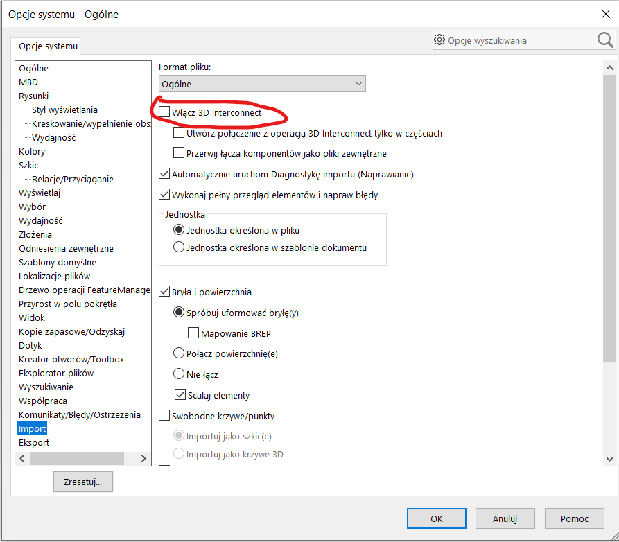

Wracam tu ponownie z tym samym problemem :P
Czy jest jakaś możliwość żeby sobie z tym poradzić (SW 2021)? Nie wiem, jakoś inaczej zapisywać czy coś. Mam nowe części i nie jestem w stanie ich wiązać w standardowy sposób. Jest jakieś rozwiązanie żeby nie otwierać tych części w wersji 2014 tylko załatwić to w wersji 2021?
pozdrawiam

Post napisał: Extcall » 14 wrz 2022, 09:01
Mam odpowiedź, może komuś się przyda.
Miałem zaznaczoną opcję "3d interconnect" i widocznie to powodowało brak możliwości naprawy.
Po odznaczeniu tej opcji model z .step jest odpowiednio naprawiony. Później zapisuję do .sldprt i jest ok.
Potrzeba było dokładnego złożenia, po to używamy systemów typu ZERO CLAMP.
