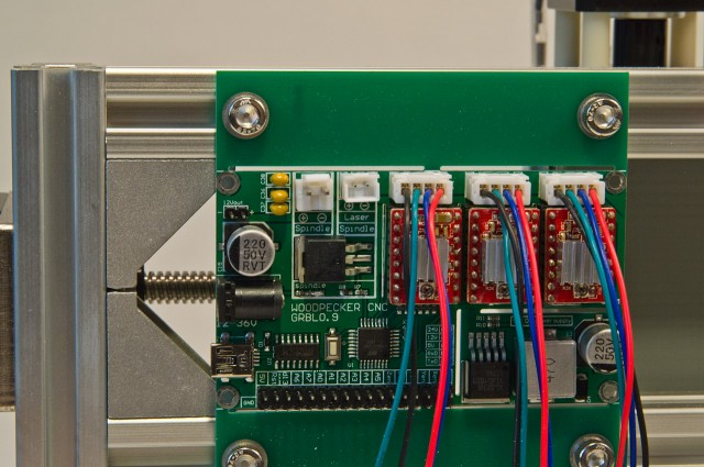

Mini frezarka CNC.
Candle wersji 1.1.7. GRBL 0.9.
Nie działa JOG (3 osie) - brak reakcji frezarki jak i w Consoli.
A napęd wrzeciona i Z-PROBE działa.
Związku z tym nie można frezarki ~spozycjonować.
Przy uzyciu testowego softu z sieci (otwór) wszystkie osie pracują.
OVERRRIDING wyłaczony, jak go włacze to i tak brak reakcji na JOG.
Co może byc przyczyną?
Proszę o Pomoc.
Możesz wyjaśnić dlaczego takie muzeum?

Czy ją wymienić, jeżeli tak to na jaką?
Zapewne wystarczy wgrać nowy firmware.
Może wystarczyć Arduino IDE, a może być potrzebny programator (USBasp za kilka PLN, lub odpowiednio zaprogramowana płytka Arduino).
Tutaj na odległość trudno będzie pomóc, ale poszukaj informacji w necie.
Natomiast nowy sterownik to koszt ponad 100 PLN, jak wolisz zapłacić zamiast kombinować, to tylko sprawdź czy firmware jest w najnowszej wersji (1.1f).

W zeszły weekend zrobiłem update Firmware_a na wersję 1.1. Teraz problem z JOGem zniknął. Mozna wysterować osie przy pomocy strzałek. Więc ten temat zakończony.
Niestety dwie osie X I Z działają teraz odwrotnie. W GRBL CONTROLER jest opcja inwersji osi.
Niestety nie widzę tego w CANDLE.
Czy jest na to jakaś rada?
https://www.diymachining.com/downloads/ ... _Rev_B.pdf
Od kierunków jest $3.
Zapewne przy upgrade straciłeś też inne ustawienia.
Polecenie $$ wyświetla wartości wszystkich zmiennych, $<numer>=<wartość> zmienia daną zmienną.

Trochę pochopnie zrobił aktualizację. Bo między 0.9 a 1.1 nie dosć ze jest programowa zmiana to i sprzętowa zmiana, a on posiada gotowca i możliwe że nie jest przeznaczona do 1.1.
Jak będziesz miał problemy z wrzecionem, i z czujnikiem na osi "Z" to już domyśl się dlaczego porównaj sobie pinologie 0.9 i 1.1 atmegi
