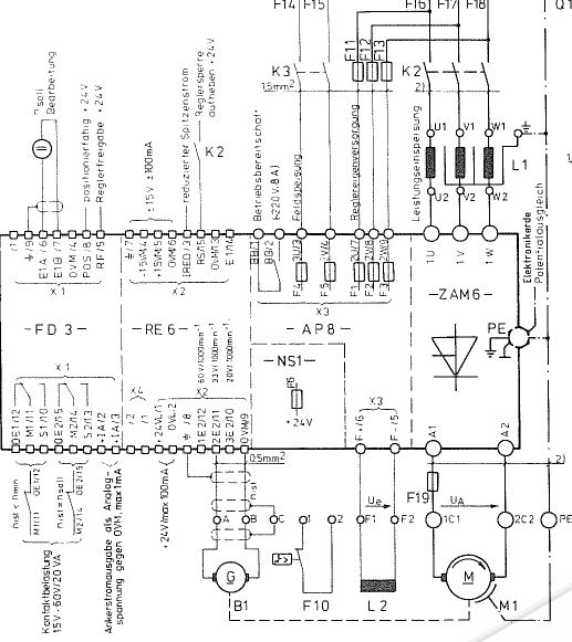

Na razie jednak zostaje przy wymianie sterowania a potem się zobaczy. Mam pytanie jak podłączyć do CS-MIO-IPA hamulec serwa Z w dokumentacji nie mogę znaleźć żadnych informacji. Ważna kwestia która mi została to podłączenie do cs-mio-ipa sterownik TRK6 poniżej podsyłam schemat tego sterownika:
Jak powinienem to podłączyć? Bo totalnie nie mogę tego rozgryźć ....
