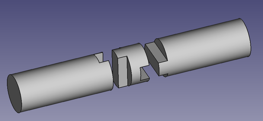

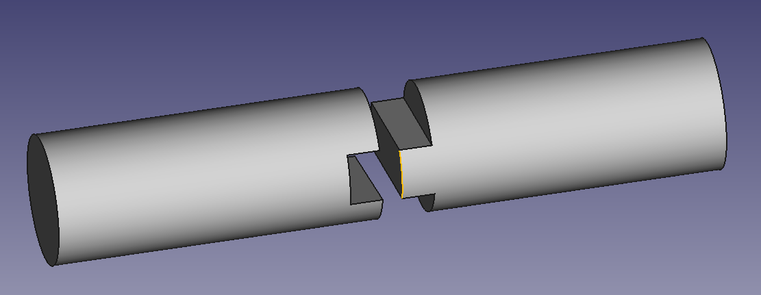

Re: Przeniesienie momentu obrotowego
To zależy jaki moment chcesz przenieść. Czy te 2 wałki są osiowe?
Jeśli tak, to może rozwiązanie z rowkiem i wpustem czołowym?
Jeśli nie są osiowe, to można zastosować wałek pośredni eliminujący nieosiowość
Technologicznie bardzo proste do wykonania.
Pytanie, czy wytrzyma moment obrotowy jaki chcesz przenieść.

drzasiek90 pisze:Jeśli tak, to może rozwiązanie z rowkiem i wpustem czołowym?
Rozwiązanie niestety w moim przypadku ma jedną wadę o czym chyba wcześniej nie wspomniałem.
Wał odbiorczy to nic innego jak gumowa rolka która dociska folię do materiału. Sama rolka nie jest ułożyskowana tylko "wisi" na połączeniu doczołowym po oby dwóch końcach gdzie w jednym końcu przenoszony jest na nią napęd poprzez koło pasowe i pas. Twoje rozwiązanie jest dobre ale w moim zastosowaniu rolka przy położeniu pionowym wpustu po prostu by spadła na dół.
- Posty: 2365
- Rejestracja: 25 kwie 2016, 11:58
- Lokalizacja: Jodlowa
- Kontakt:
Noto może wpust czołowy na jaskółczy ogon i na to nałożona rurka, aby się nie wysunęło w bok?
