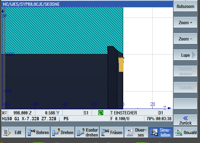

Cześć wszystkim,
Czy istnieje możliwość zmiany orientacji narzędzia od standardowej pion/poziom. Chcialbym zasymulować nacinanie ząbków przecinakiem pod kątem 45st. Przy ustawieniu noża jak poniżej, ostrze w symulacji podcina nacięte ząbki. W offsetach można wybrać tylko pion poziom, ale być może istnieje jakaś dodatkowa funkcja (?).
Z góry dzięki za pomoc
Pozdr.

Post napisał: Steryd » 31 sie 2022, 13:42
W ofsetach tylko wzdłuż osi, ale jak masz głowicę obrotową, to mozna dowolny kąt do obróbki ustawić.
Można?
Morzna!!!

Post napisał: koolar93 » 31 sie 2022, 22:10
Dzięki za odpowiedź. Jeżeli chodzi o ustawienie narzędzia to dysponujemy oprawka do zamocowania pod kątem, program też już mam napisany. W kwestii symulacji chodziło mi tylko o lepszą wizualizacje ruchów.
