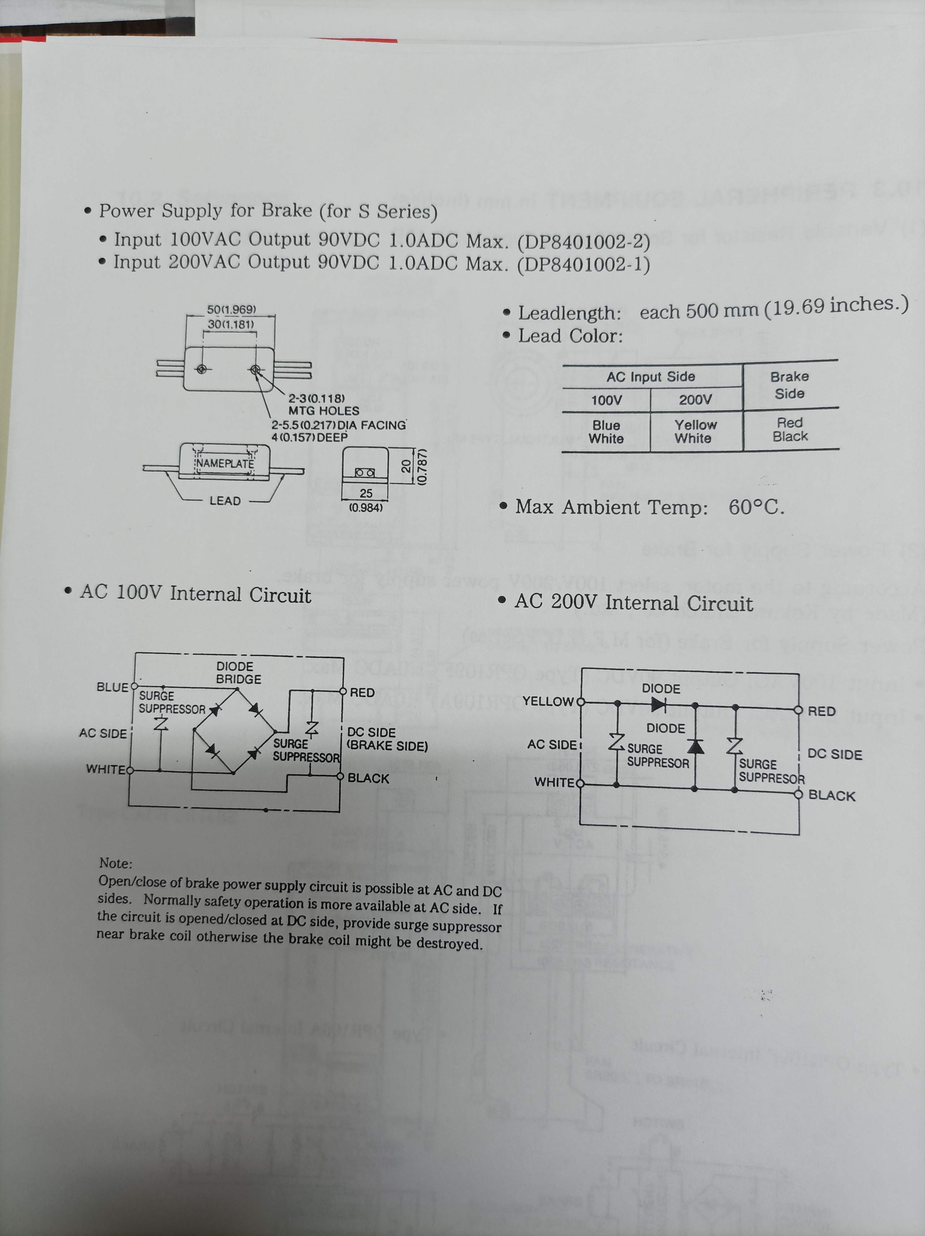

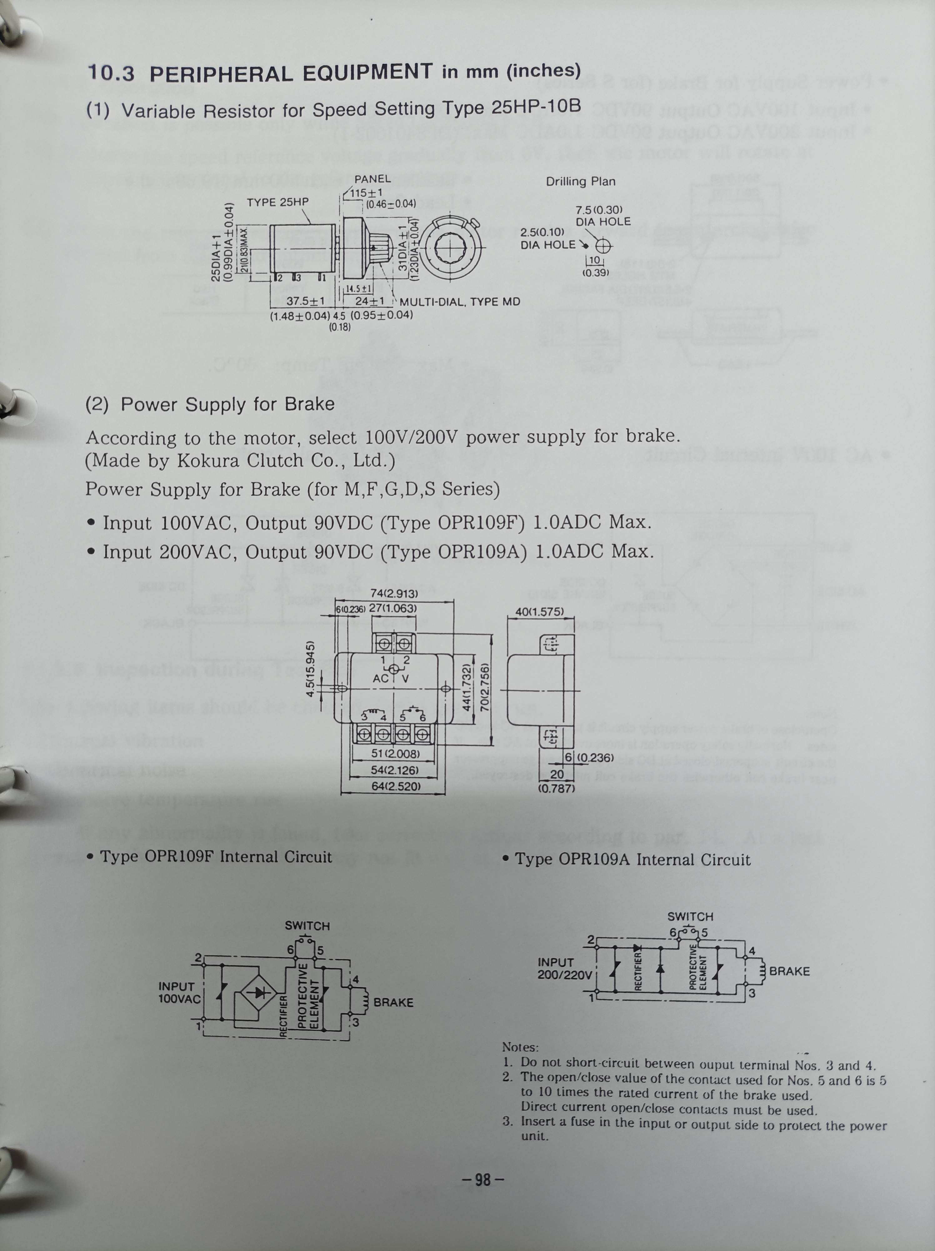

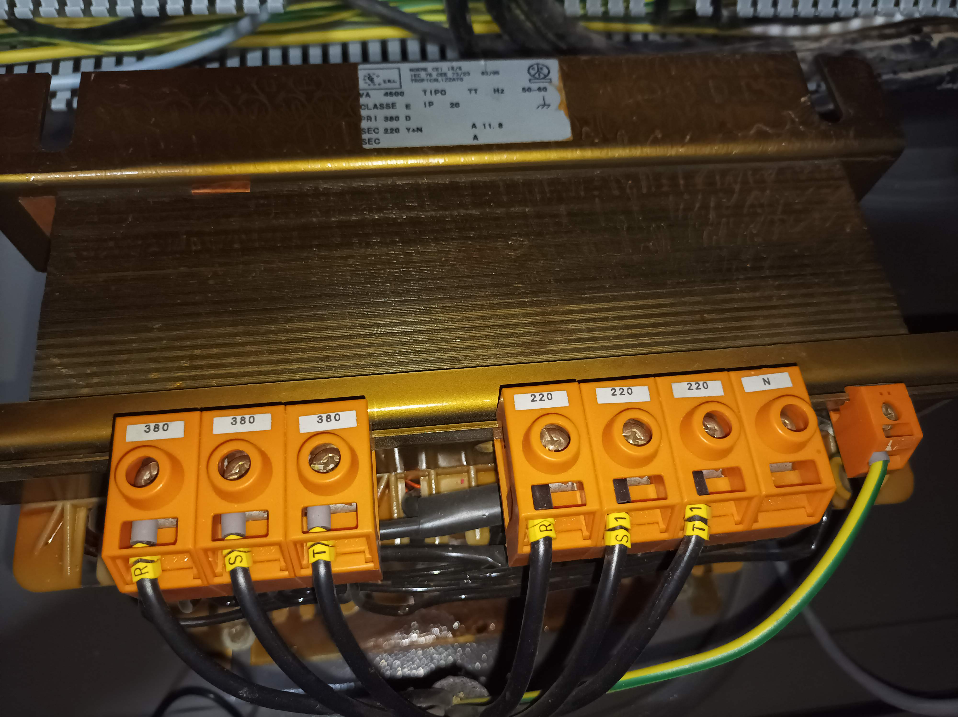

Potrzebuje w najprostszy sposób zasilić hamulec w serwie yaskawa. Mam hamulec na 200v. W instrukcji pisze że można zasilić INPUT 200/200v. Z tego trafa z zdjęcia da radę to zasilić żeby nie spalić hamulca? Wolę się upewnić jak by było najlepiej to podłączyć żeby było dobrze bo nigdy nie miałem styczności z czymś takim. Z góry dzięki za pomoc;).
