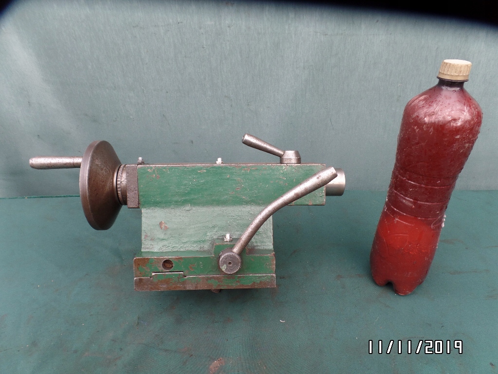

Może jeszcze gość go nie opchnął...?
https://archiwum.alle gro.pl/oferta/konik-tokarki-kompletny-stozek-morsea-nr-3-20-kg-i8682084790.html
https://www.amadeal.co.uk/acatalog/Mini ... _Lock.html
maszynista1
Posty: 400
Lokalizacja: Bydgoszcz
Re: Tokarka SSM 1224 - prawdziwa perełka do dopieszczenia - pomożecie?
Post napisał: maszynista1 » 24 cze 2022, 16:01
Konik na drugim zdjęciu wygląda obiecująco. https://www.olx.pl/d/oferta/konik-do-to ... derIndex=1

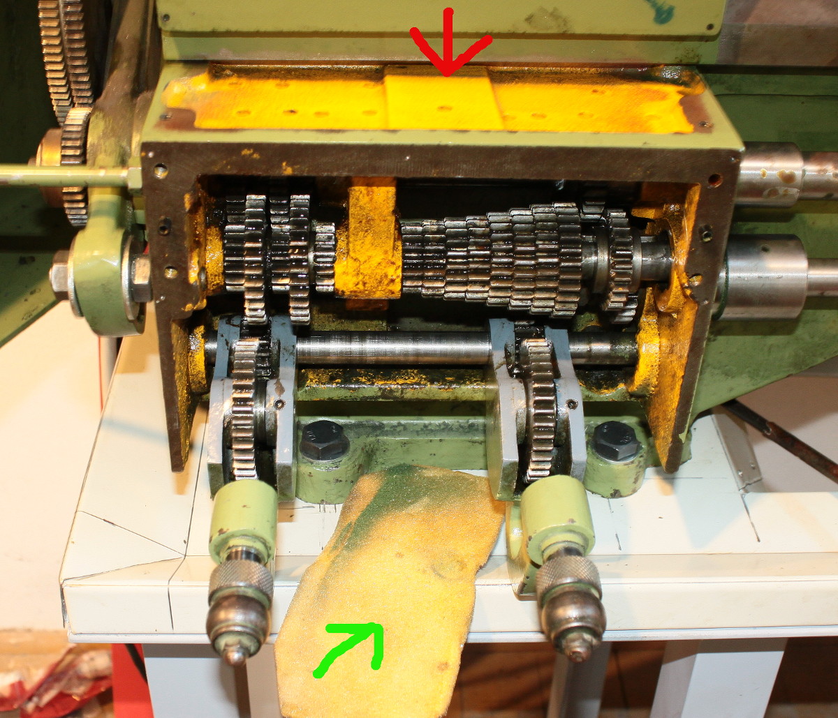

Tymczasem zajrzałem do skrzynki posuwów. W sumie chyba nic ciekawego, raczej klasyczny Norton. Z grubsza wyczyszczona i przesmarowana rzadkim. Jakoś nie widać zużycia. Korek wlewu oleju jest w miejscu zaznaczonym czerwoną strzałką. Na tej płytkiej tacy z otworkami leży gąbka oznaczona zieloną strzałką. Olej powinien kapać przez otworki w czasie pracy. Rozumiem, że powinienem podlewać olejem przed każdą pracą z użyciem posuwu, i od czasu do czasu zapodawać towot?
Posty: 11969
Post napisał: RomanJ4 » 24 cze 2022, 20:58
Jak olej to nie smar stały. I na odwrót.

W dziurkach knoty i nalać oleju ,będzie sobie pomału kapał na gąbkę .I od czasu do czasu z gąbki wycisnąć z powrotem a brak uzupełnić świeżym .

O knotach nie pomyślałem, a gdzieś to już widziałem. Na razie u góry dopasowałem nową gąbkę. Pod spód dorobię zbiorniczek, bo to jednak będzie ciekło.

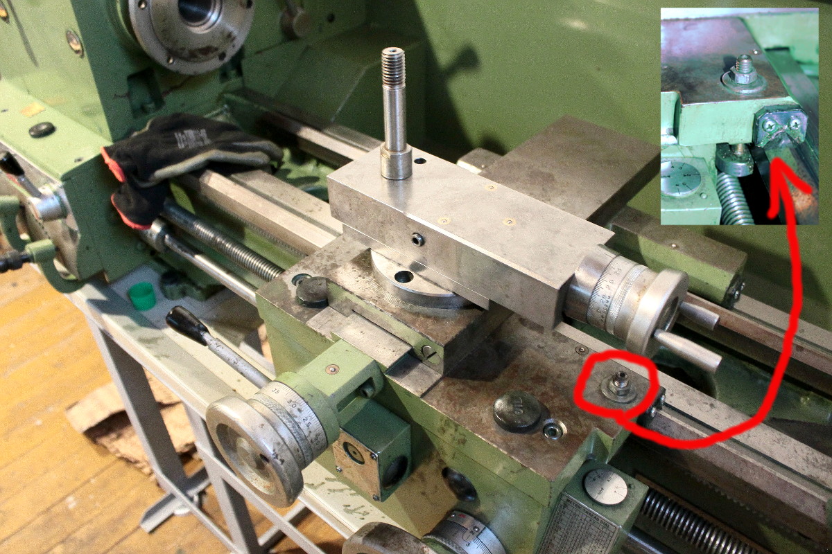

Szufladka już wyczyszczona. Zaznaczona czerwoną strzałką śruba z łbem - krążkiem to blokada suportu? W sumie nic innego tym się nie da zrobić.
Pasta na śrubie, w gumkach do czyszczenia prowadnic, itp.

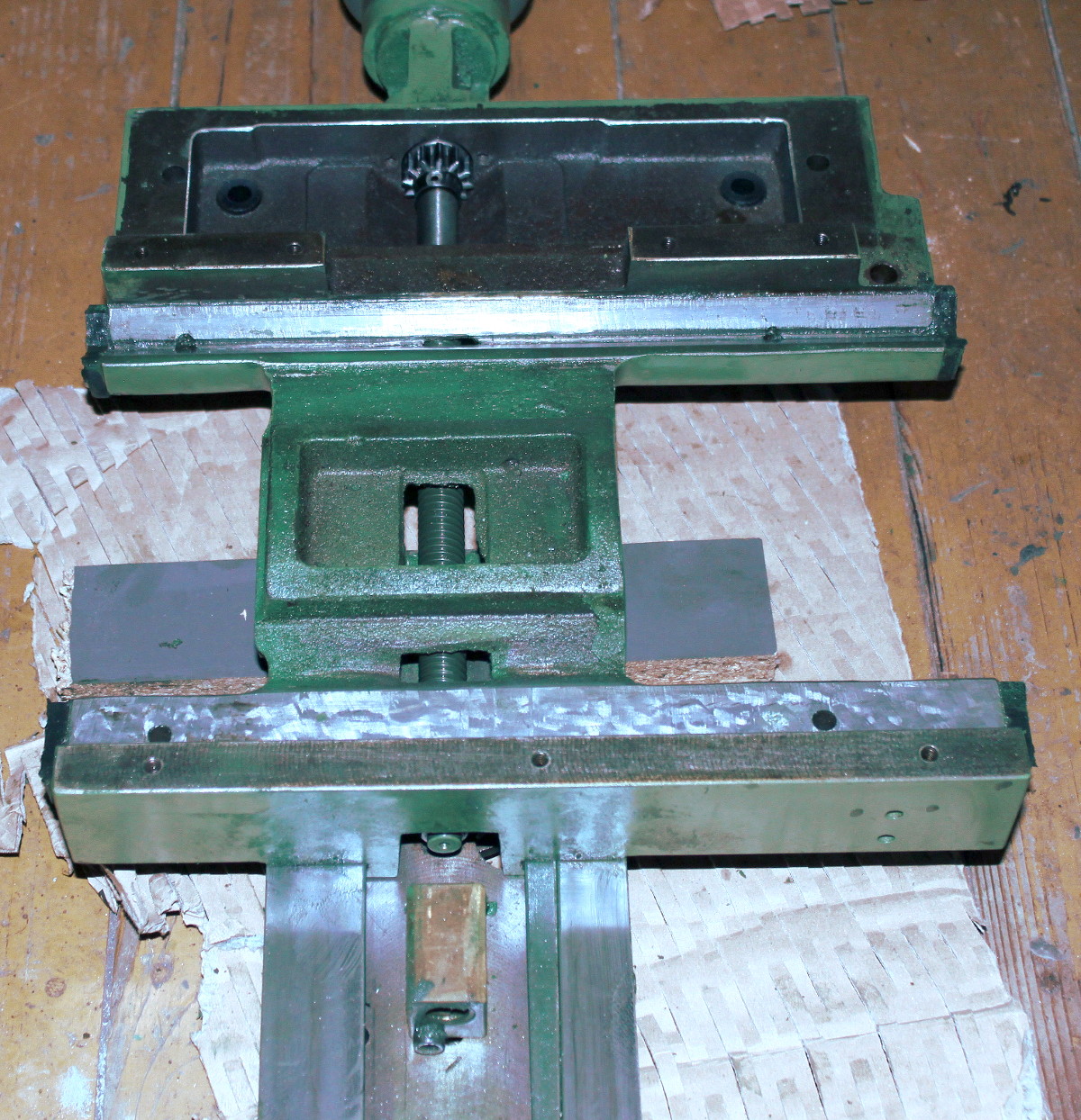

Szufladka i prowadnica poprzeczna mają porządne kasowanie luzu na stożkową wkładkę ze śrubami regulacyjnymi na końcach. Widoczna nakrętka ma proste kasowanie luzu. Tylna antaba mocująca suport do łoża też ma kasowanie luzu.
Nie podoba mi się doskrobanie pryzmy w suporcie. Są takie dwie duże wyślizgane łaty po obu stronach odblasku na zdjęciu, nie udało mi się tego uchwycić. Wszystkie inne powierzchnie są zrobione dużo lepiej. Może tak ma być w nowej maszynie z utwardzanym łożem?
