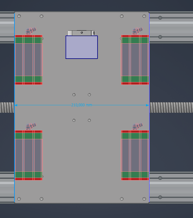

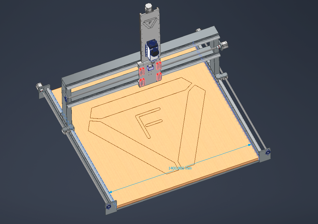

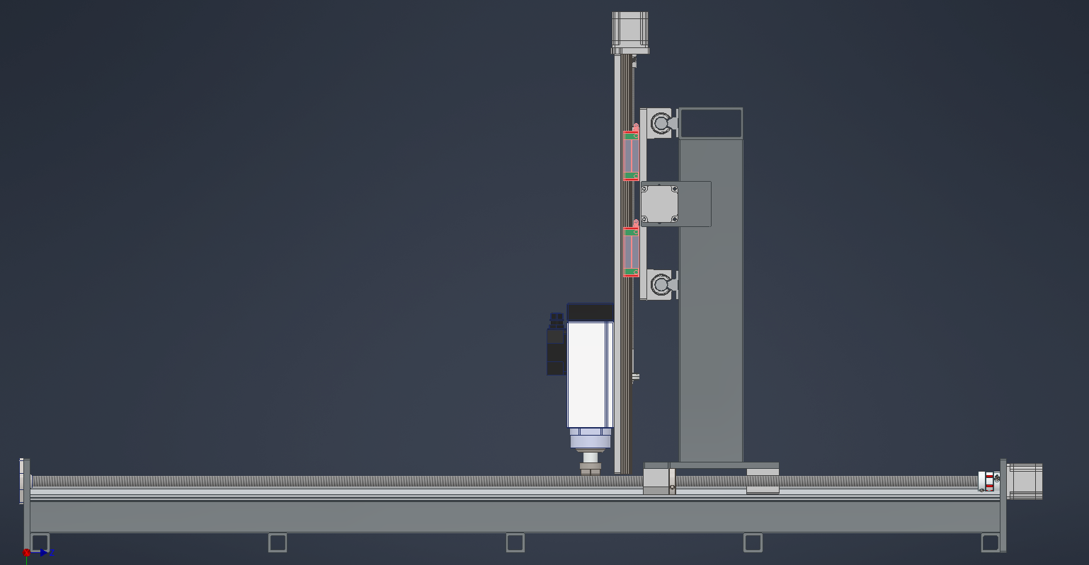

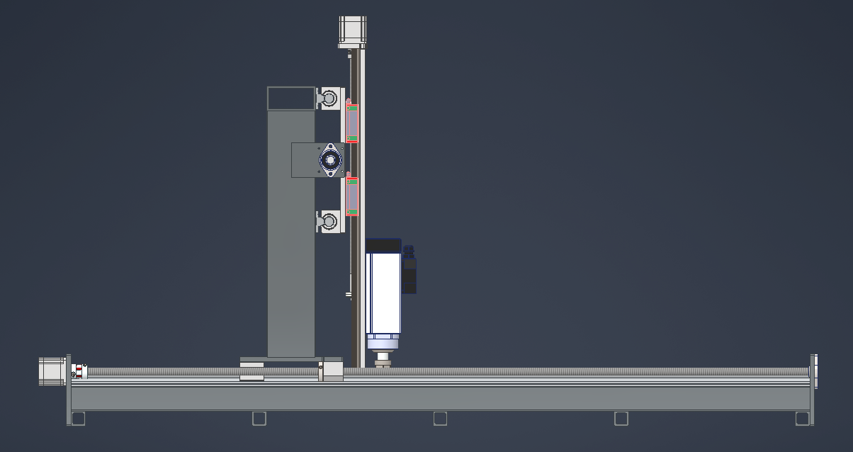

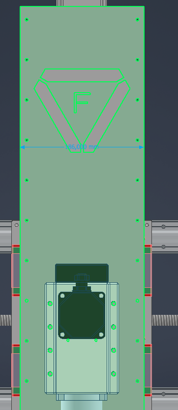

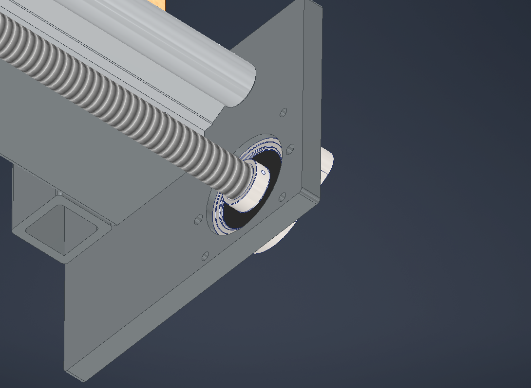

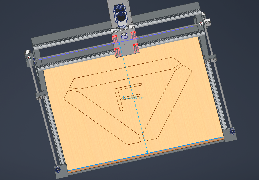

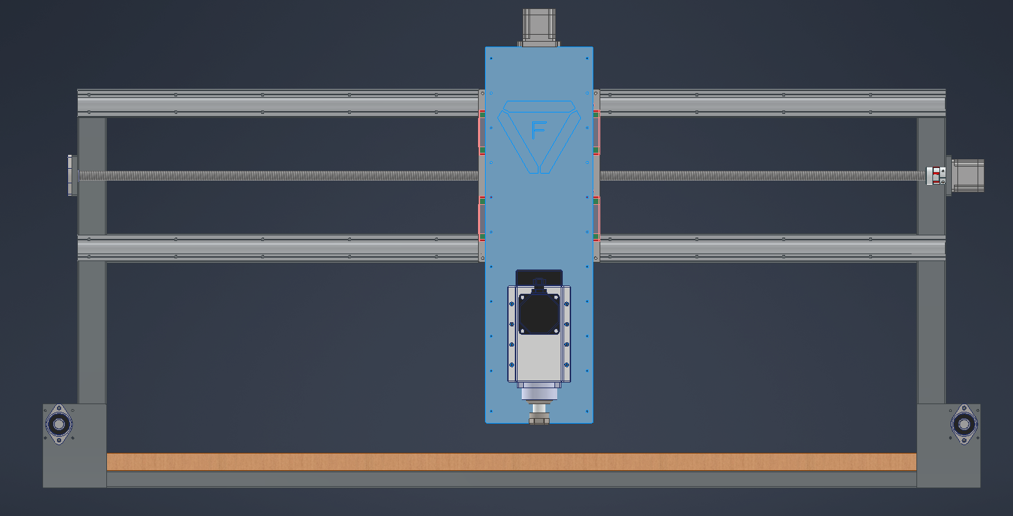

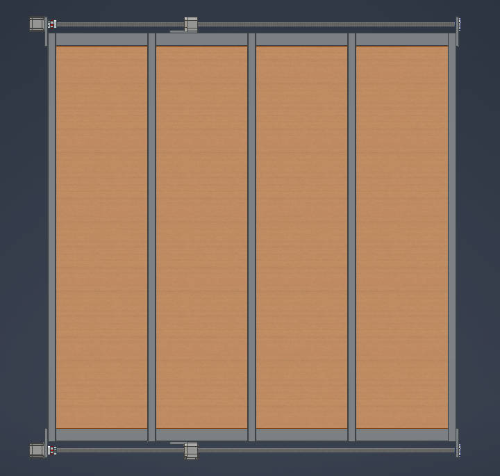

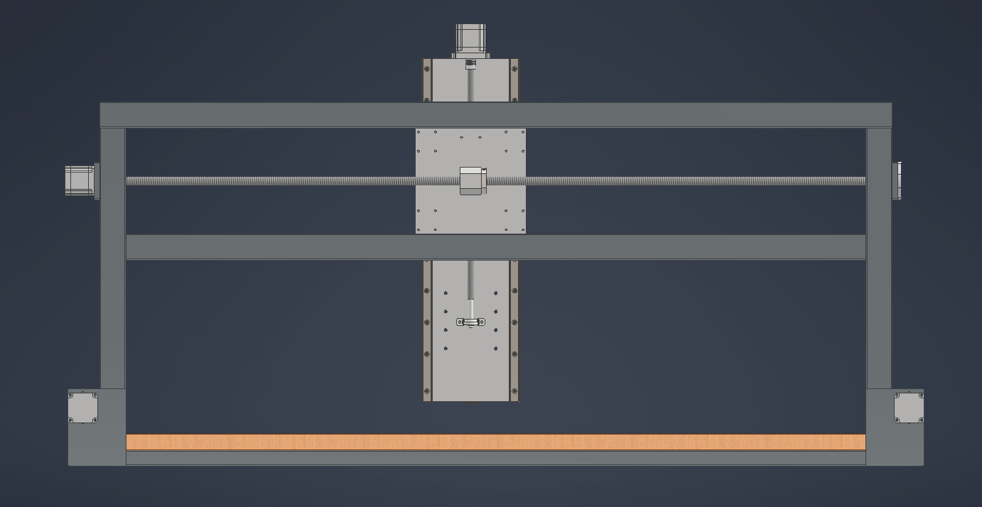

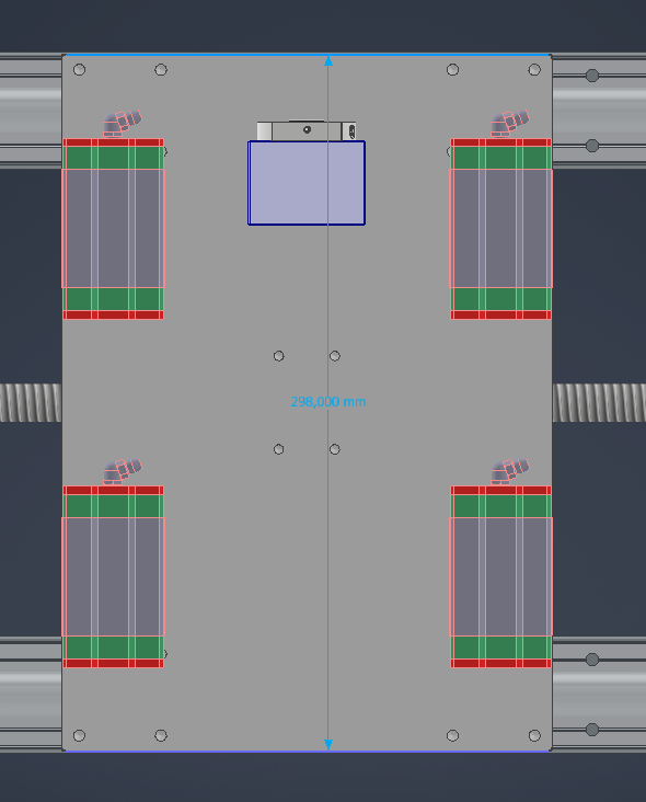

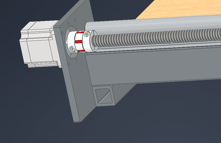

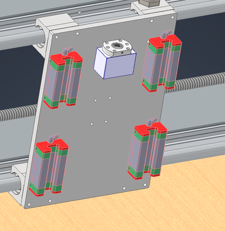

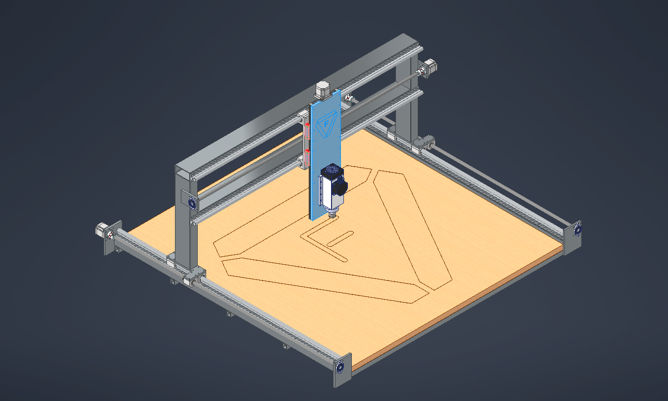

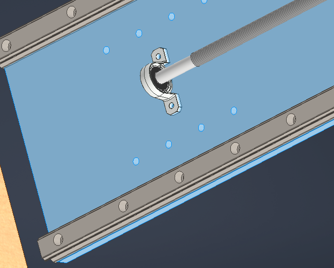

Witam Ostatnio zaprojektowałem frezarkę 3 osiową jak widać na obrazkach poniżej i chciałem się was zapytać co mógłbym w niej poprawić.
wymiary : 1500x1500
-Profile stalowe , 30x30x4, 50x50x4
-prowadnice wałkowe z podporą-SBR20 z prowadnicami
-łożyska KFL003,KP08

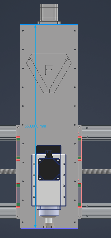

-rozmiary profili ramy przesuwnej: 150x50x4mm
-śruba kulowa w osi x i y:SFU1605
-śruba kulowa w osi Z: SFU1204
-silniki krokowe dla wszystkich osi: Nema23 57HS8230A4D8
-wrzeciono 2,2Kw (chińskie)
-prowadnica wałkowa w osi X: dwie szyny HGR20 z 4 wózkami HGH20CA
-Dwie formatki aluminiowe przy wrzecionie oraz reszta formatek ze stali stali. Grubość(10mm)
-Łożyska: KP08(przy wrzecionie w osi z)

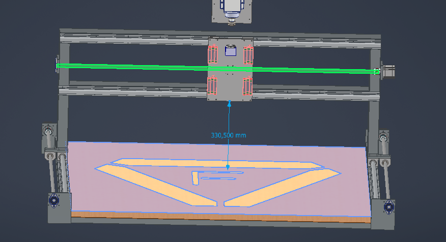

Chyba najistotniejsze parametry napisałem. Co do moich uwag to zdaje mi się że nieco przesadziłem z osią Z i jak na taką konstrukcję to 330mm jest za dużo. Tak samo z tym wrzecionem też chyba nieco. Na taką konstrukcje mi się wydaje że 1,5kw byłoby aż za nadto. I brak łożysk przy silnikach krokowych też nie jest dobrym pomysłem. Silniki dobrałem na oko. Pytajcie co byście zmienili.
Obrazek Obrazek Obrazek Obrazek
Obrazek Obrazek Obrazek Obrazek Obrazek Obrazek Obrazek Obrazek Obrazek Obrazek Obrazek Obrazek Obrazek Obrazek Obrazek
Koszt całościowy ok: 6K PLN

Nie napisałeś najważniejszego - co będziesz chciał nią frezować. Do frezowania pianki to może się nada, na resztę będzie za wiotka.

do alumimium, frezowania pcb, ale raz że sztywniejszą ramie przesuwne musiałbym zrobić a drugi raz to większe łożyska wałkowe SBR20LUU zamiast SBR20UU plus większy rozstaw żeby konstrukcja nie uginała się pod samym ciężarem wrzeciona

No i uzywac w pomieszczeniu zamknietym bo na wietrze moze sie wyginac ;)
