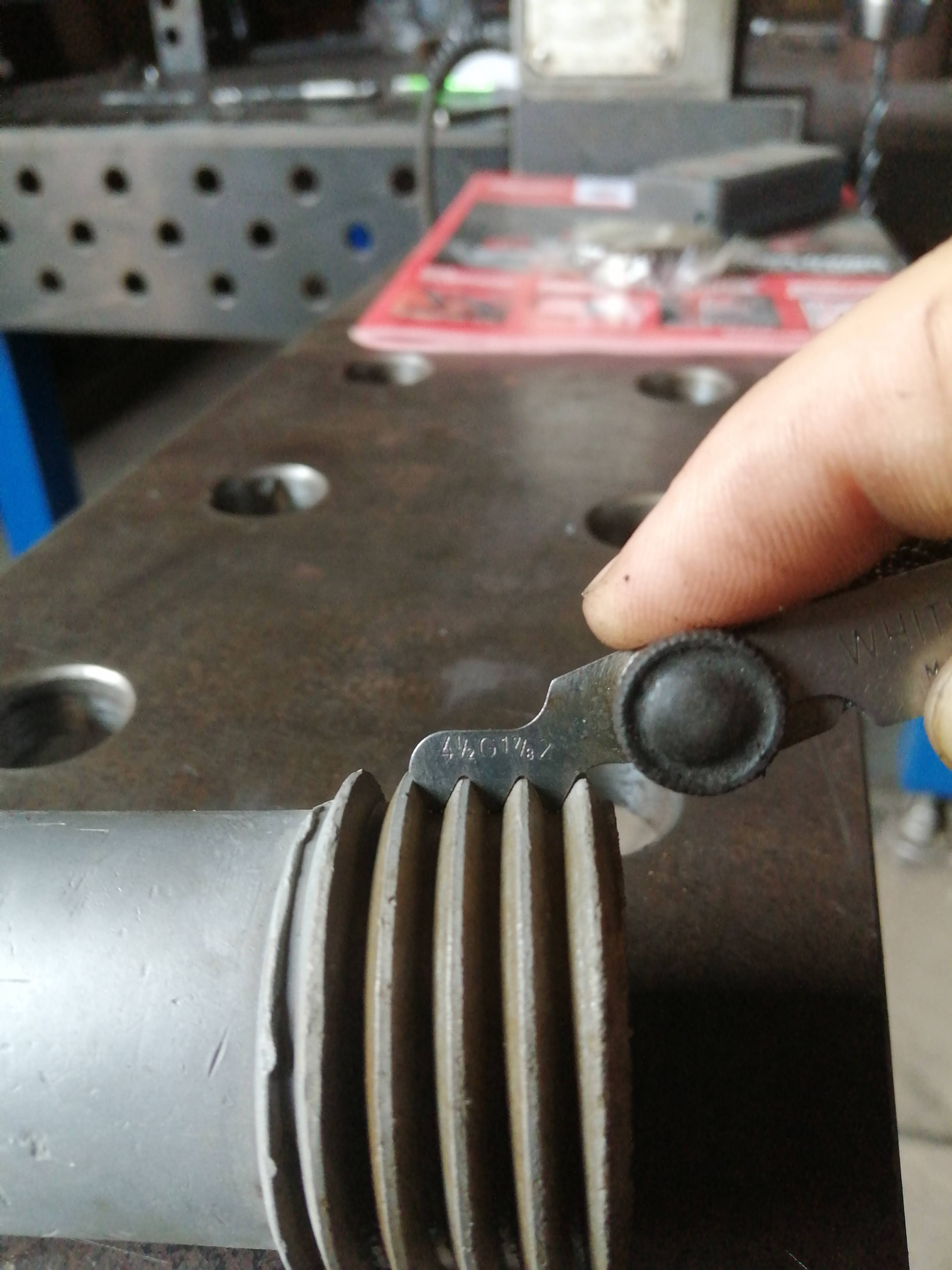

Mam taką dyszę i średnica jest 50mm i skok 5,5mm.
Chociaż bardziej pasuje calowy 4 ½ G1 7/8 2

Gwint M52 ma skok 5mm ,a jaki problem jest zmierzyć suwmiarką? a w ostateczności niech klient odbije grzbiety zwoi gwintu na papierze i ci prześle i sam zmierzysz . Ale może być gwint UN np. 2cale x 6z

marek żebrowski pisze: a w ostateczności niech klient odbije grzbiety zwoi gwintu na papierze i ci prześle i sam zmierzysz
Lepiej w plastelinie czy modelinie(lepsza bo można ją utwardzić gotowaniem), wtedy pomiar nie problem.
06 lip 2022, 11:04
..... a w ostateczności niech klient odbije grzbiety zwoi gwintu na papierze i ci prześle i sam zmierzysz . Ale może być gwint UN np. 2cale x 6z
Problem ma zleceniobiorca.
DawidCLX250 pisze:
04 lip 2022, 17:29
Mógłbym sprawdzić grzebieniem ale musiałby klient wysłać specjalnie część na sprawdzenie. ....
Kurier w ruch , klient wysyła element i nie ma tematu.
