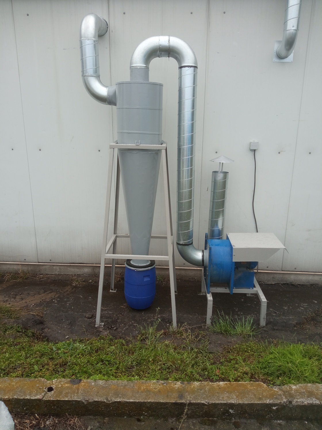

Post napisał: tristar0 » 29 maja 2022, 17:50
Obrazek To czas na testy ,niestety pogoda dała się we znaki więc po niedzieli zaczynam testować

Post napisał: 251mz » 30 maja 2022, 06:36
tristar0 pisze:
07 maja 2022, 18:57
No temat w końcu ruszył tylko się zastanawiam czy zastosować wentylator jako ciągnący pył czy jako pchający do separatora ? jakieś pomysły co do efektywności ?.
Temat przerabiałem .
Ciągnący jest fajny bo masz wentylator na końcu i jest czysty.
Pchający ma dla mnie jednak niepodważalną zaletę.
Na cyklonie można dać na odpady worek foliowy a nie trzeba sztywnej szczelnej beczki itp.

Post napisał: tristar0 » 30 maja 2022, 07:10
251mz pisze:Pchający ma dla mnie jednak niepodważalną zaletę.
Przed budową separatora był założony sam wentylator pchający i skończyło się tak że musiałem go wyciąć w kawałkach bo zdemontować to się nie dał tak go zakleiło .

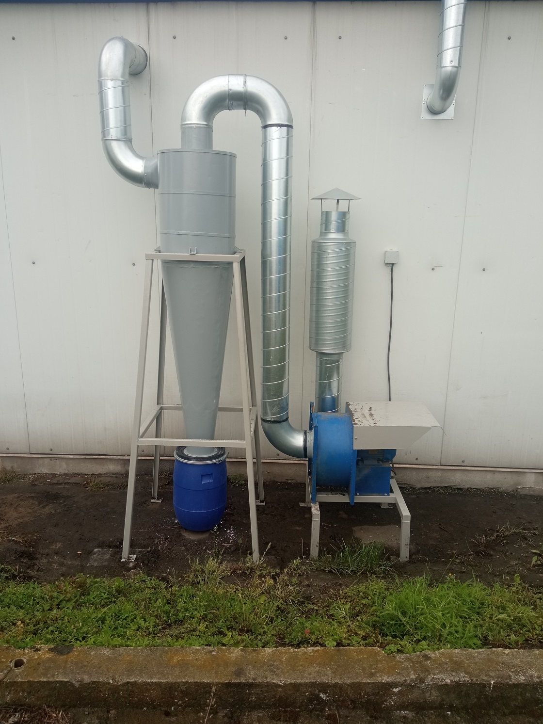

Post napisał: tristar0 » 01 cze 2022, 13:27
Obrazek No to czas na wnioski po kilku dniach użytkowania ,pyłu brak za wentylatorem czyli separacja jest dobra , nawet jestem zdziwiony że parę kilo pyłu już złapane ,jedynie co zostało poprawione do dorobiony tłumik hałasu na wyjściu z wentylatora , hałas ustąpił i 5 metrów od separatora błoga cisza ,a przy samym separatorze lekki szum jak nad morzem :lol:

Post napisał: 251mz » 01 cze 2022, 14:20
Po jakimś dłuższym okresie zajrzyj do cyklonu .
Skoro wentylator ci obklejało to ciekawe czy cyklonu też nie będzie obklejać...
