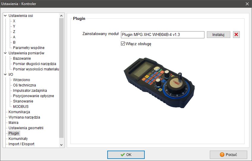

Po zainstalowaniu nowego Piko 5.5.0 i przegraniu pliku z zadajnikiem tylko można sterować osiami a żaden przycisk funkcyjny nie działa. Szukałem instalki do zadajnika MPG bezprzewodowego i nie ma nic na stronie Piko w dziale Download.
Zawsze nowa wersje wgrywał Servisant i było ok a teraz zapomniał wgrać MPG.

Wchodzisz w "Ustawienia kontrolera" zakładkę "Plugin" i klikasz instaluj. Z listy wybierasz zadajnik.
W menu Ustawienia jest też pozycja "plugin" gdzie można funkcje do klawiszy przypisać - jeśli domyślne nie pasują.
