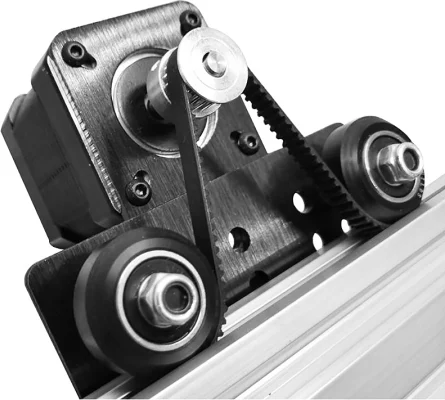

Jest jeszcze opcja z wałem na bramie i paskach zębatych zaczepionych na stałe do stołu. Całkiem fajnie by to wyszło na V-slotach, tylko musiałbyś zaprojektować i zamówić dwie blachy cięte laserem (koszt rzędu 100-200 PLN, czyli do przyjęcia).
Chodzi o taki numer, tylko zamiast silnika musisz dać łożysko w obudowie i rurę:

Rozumiem o co chodzi z tymi paskami zębatymi, zaczepionymi na stałe do v-slotów, widziałem sporo filmów z wykorzystaniem tych profili wiem o co chodzi.tuxcnc pisze: ↑10 kwie 2022, 18:40Jest jeszcze opcja z wałem na bramie i paskach zębatych zaczepionych na stałe do stołu. Całkiem fajnie by to wyszło na V-slotach, tylko musiałbyś zaprojektować i zamówić dwie blachy cięte laserem (koszt rzędu 100-200 PLN, czyli do przyjęcia).
Opcja z wałem na bramie jest też fajnym rozwiązaniem, wezmę ją pod uwagę.
