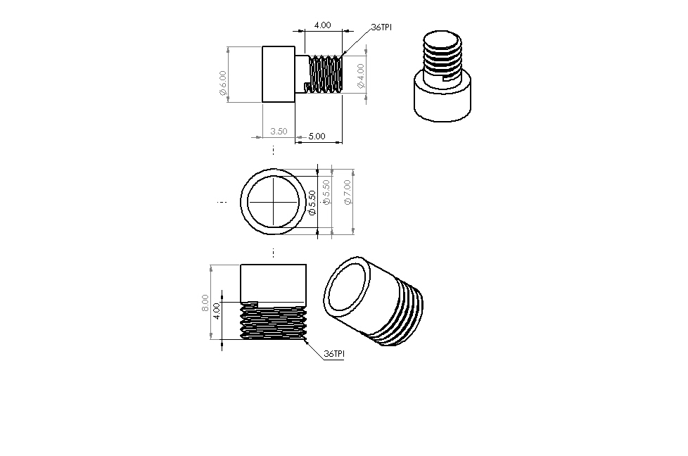

Cześć,
potrzebuje wykonać dwie drobne części: tulejkę z gwintem i "śrubkę". Oryginalne części były z ebonitu. Dowiadywałem się w firmach o ewentualny druk 3D, ale za drobne detale na FDM, a z żywicy UV mogą być zbyt kruche. Wie ktoś gdzie mógłbym zamówić wytoczenie czegoś takiego z POMu lub może ma ktoś inny pomysł na dorobienie tego? Albo może ktoś podjąłby się wykonania tego za odpowiednią opłatą?
Rysunek części:
Mam też model 3D części.

Mogę to zrobić z czarnego POM.
Tylko zastanawiają mnie te gwinty. Rozmiar w milimetrach, a skok calowy?
Najbliższy wydaje się 8-36 UNF, który ma 4,166 mm
A może to jest M4? Spróbuj wkręcić śrubkę. 36TPI to 0,7055 mm, a M4 ma skok 0,7 mm. Na długości 4 mm, to różnica zaledwie 0,03 mm.
Jaki tam jest kąt? 55 czy 60°?

Przepraszam, że trochę to trwało, ale w końcu pomierzyłem jeszcze raz. Tulejka ma na pewno dobre wymiary bo tutaj akurat znałem fabryczne. Co do śrubki to sprawdzałem grzebieniem do gwintów i 36TPI lepiej pasuje, a co do jej średnicy to okazało się, że jest w przekroju elipsą o średnicach 4mm i 4.1mm. W takim razie dajmy na to żeby się mieściła w 4-4,1mm.

Problem jest w tym, że nie mam jak sprawdzić pasowania tych gwintów. Bo średnica zewnętrzna to nie wszystko. Musiał bym mieć elementy do pomiaru, najlepiej te, w które się to wkręca.

Ktoś cię złe poinformował z tą kruchością żywicy , to zależy od rodzaju i późniejszej postprocesu, mogę ci wydrukować na drukarce dws xfab z żywicy invicta 907 o właściwościach absu. Potrzebuje plik stl do wyceny, napisz na priv
Dodane 6 minuty 29 sekundy:
Lub mogę też wydrukować na fdmie z pa12 wypełnionego włóknem węglowym, drukarka z grzana komora do drukowania (nie myl z zamkniętą) z bardzo mała warstwa , 0,09 powinno się udać ewentualnie bym spróbował z dyszą 0,25mm ale to już z innego tworzywa bo włókno zatka dysze, ale i tak najlepiej będzie druknac to z invicty 907 (nie mówię o pomie bo będzie lepszy, ale to już nie u mnie).
A kąt zarysu? Gwinty UNF mają 60°, tak jak metryczne. A 36TPI występuje tylko w tej normie. Czy grzebień metryczny 0,7 mm wchodzi do końca, jak przyłożysz tylko 1-2 zęby?
