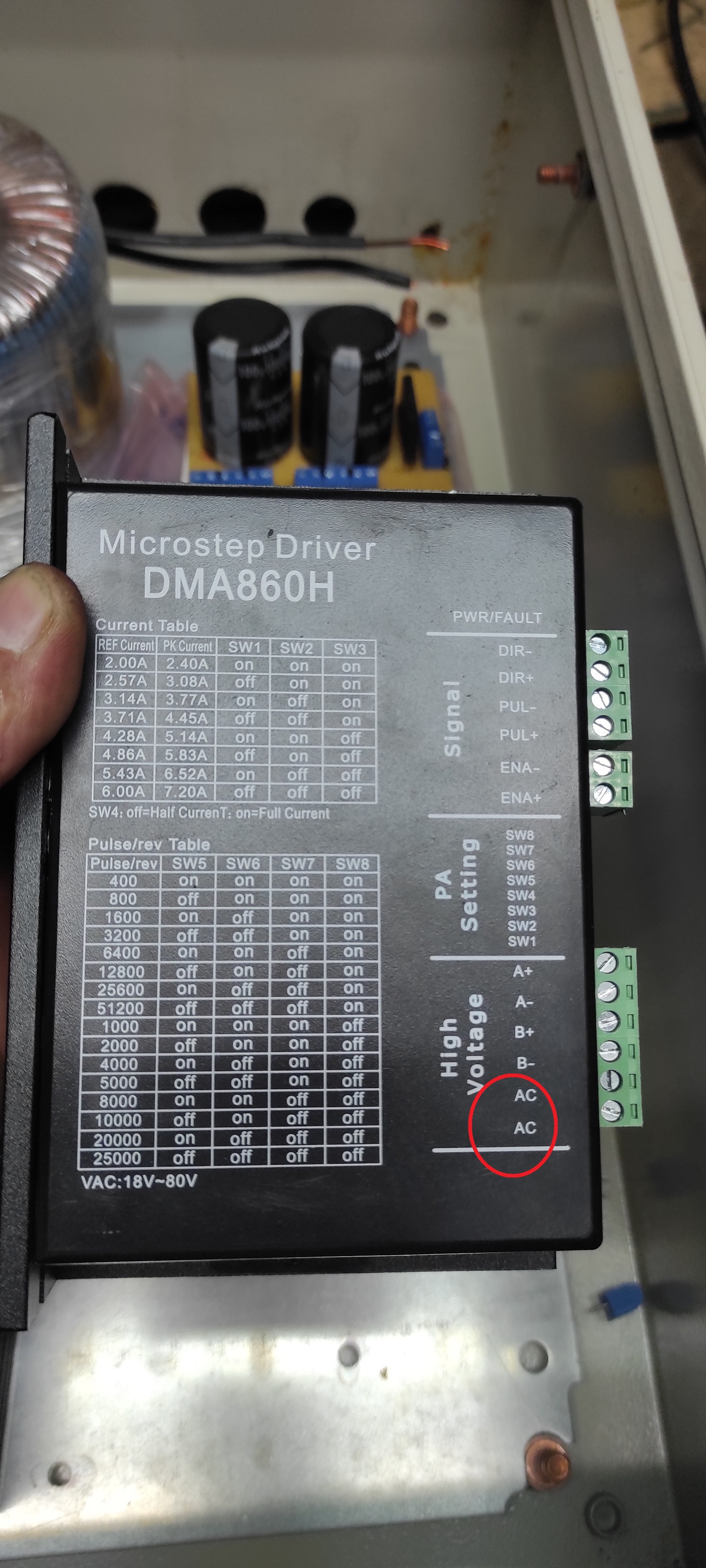

Zacząłem modernizację mojego plotera - zmiana śrub kulowych 16 na 20 , wymiana silników i sterowników ( graty kompletowałem parę miesięcy)
- silniki Nema 34 - 8.5 Nm 6A (4 przewody )
- sterowniki DMA860H 18 -80 V
- trafo 42 V AC 16A + moduł zasilacza = około 59V DC
Zabrałem się za montaż rozdzielni, wszystko szło dobrze, do momentu rozpakowania sterowników ,które przyszły kilka miesięcy temu od frenda za wielkiej wody , na bloku zasilania sterownika widnieje AC ,AC zamiast DC+ i GND .
Proszę o pomoc / wyjaśnienie przy podłączeniu DMA860H czy ten sterownik jest zasilany prądem zmiennym ?
czy dałem du...y przy zakupie ?
poniżej zamieszczam fotkę

Input voltage :Up to +80VAC or +110VDC Tak jest w manualu ale jak to u chińczyka każdy każdego kopiuje, od kogo kupowałeś? Tu np leadshine https://www.amazon.co.uk/Leadshine-Step ... B07B2RDM55

plemnik7 pisze:
13 cze 2021, 14:54
Klasyczny przykład zafiksowania się.
Masz transformator AC, wejście AC i nie masz zielonego pojęcia jak to ze sobą połączyć?
No to się zastanów...

Pierwszy raz widzę sterownik krokowca zasilany bezpośrednio prądem AC , dotychczas miałem do czynienia ze sterownikami DC , dlatego takie moje zdziwienie .
Kolego tuxcnc
chcesz mi powiedzieć że takie sterowniki zasila się prądem AC bezpośrednio z trafa , a sterownik ma w sobie mostek prostowniczy ?
Może ktoś to potwierdzić , nie stać mnie na metodę prób i błędów

Tak, sterownik ma na wejściu mostek prostowniczy. Prądem stalym też możesz go zasilić, polaryzacja obojętnie mostek wyprowadzi.
Można?
Morzna!!!

Bardzo dziękuję za jasna odpowiedź

plemnik7 pisze:Może ktoś to potwierdzić , nie stać mnie na metodę prób i błędów
zdejmij obudowę i sprawdź czy jest mostek ,gwarancja i tak w lesie .
Ja też potwierdzam wiele z tych sterowników na wyższe napięcia ma opcje AC DC np Twój weld noty ma Input voltage 36-112VDC or 24V—80 VAC
Więc to nic dziwnego luzik :)
