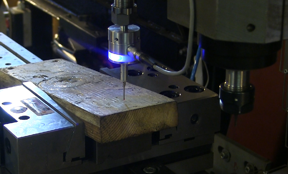

A tak całkiem z innej beczki - wiesz może co to jest za czujnik:
Potrzebuję coś, co samo - z automatu - ustali z dużą precyzją 0 osi Z (górę obrabianego materiału).
Do tej pory robię to ręcznie, ale przy małych grafikach ma to ogromne znaczenie, stąd moje pytanie.
I mam jeszcze milion innych pytań :) np. czy występują jakieś frezy grawerskie o stopce poniżej 0,1mm?
Z góry dzięki za pomoc!

czupur_n pisze:
17 lut 2022, 14:51
To jest czujnik 3d, fajna sprawa, ale cena może wystraszyć.
Natomiast jeśli wystarczy pomiar w jednej osi, to można zrobić całkiem precyzyjną samoróbkę.
Ja zrobiłem z miniaturowego czujnika indukcyjnego, kulki z łożyska i wydruku 3d.
Dokładność rzędu 0,01 mm.
Opisywałem go na Forum, ale teraz nie przychodzi mi do głowy jak go szukać...
mineque
Posty: 593
Lokalizacja: Południe
Re: Alternatywa dla ArtCAMa?
Post napisał: mineque » 17 lut 2022, 16:13
kolega z forum je robi,
slavtec.eu czy jakoś tak 1000PLN
