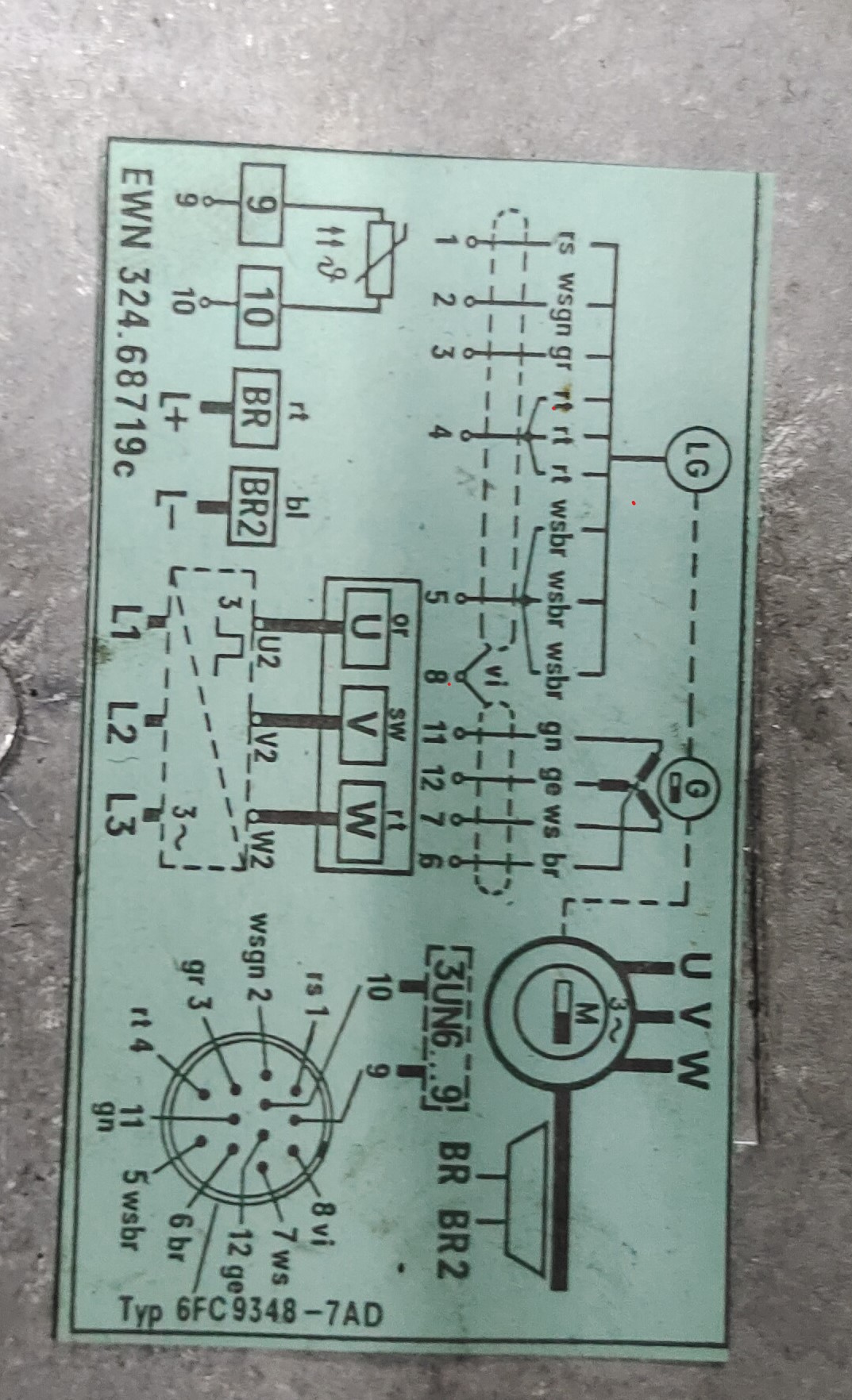

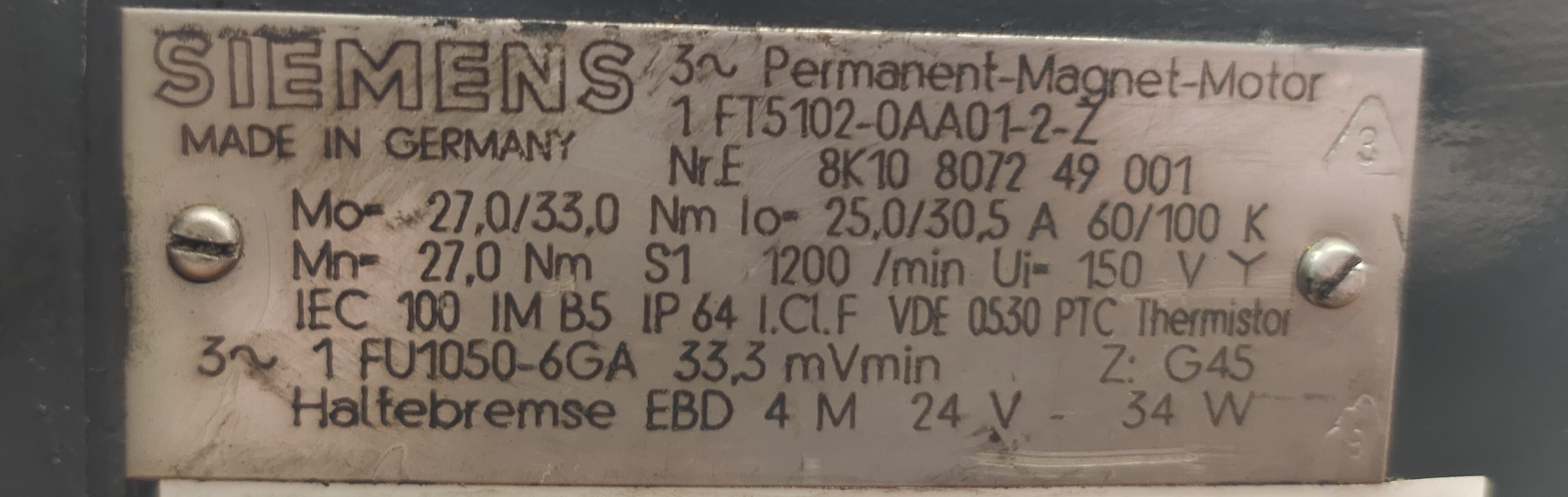

Zdemontowałem cały silnik i zaniosłem na warsztat, jest to silnik Siemens 1FT5102-0AA01-2-Z jak w tytule, podłączyłem zasilanie do hamulca by go zwolnic, i działa, łożyska są ok wał kręci się bez problemu. Pomiar rezystancji megerem też nic nie wykazuje. silnik jest z wewnętrzną gwiazdą. Przy próbie podłączenia napięcia silnik podejmuje gwałtowny start po czym wywala zabezpieczenia C25A, nie jest to zbyt duży bezpiecznik ale bez jakiegokolwiek obciążenia powinien chyba wytrzymać a nie w ułamku sekundy wywalić. Proszę o pomoc w zdiagnozowaniu czy ten silnik jest sprawny. Załączam również zdjęcie tabliczki znamionowej oraz schemat podłączenia z puszki łączeniowej.
Być może źle sie do tego zabieram i nie da sie tego przetestować jak zwykły silnik. Bardzo proszę o porady

krypto pisze:Przy próbie podłączenia napięcia silnik podejmuje gwałtowny start po czym wywala zabezpieczenia C25A, nie jest to zbyt duży bezpiecznik ale bez jakiegokolwiek obciążenia powinien chyba wytrzymać a nie w ułamku sekundy wywalić
Ciesz się że tylko wywaliło bezpiecznik. To nie jest silnik asynchroniczny, czyli taki zwykły trójfazowy. Ten silnik ma na wirniku magnesy trwałe (neodymowe) i działa zupełnie inaczej niz wspomniany wyżej silnik.
krypto pisze:Być może źle sie do tego zabieram i nie da sie tego przetestować jak zwykły silnik.
Na pewno źle się do tego zabierasz. Podłączając silnik do sieci możesz go spalić (o ile już nie poszedł z dymem), bo jak z resztą możesz przeczytać na tabliczce, którą sam załączyłeś napięcie pracy tego silnika to 150V (dla 1500 obr) czyli dużo mniej niż oferuje sieć zasilająca.
