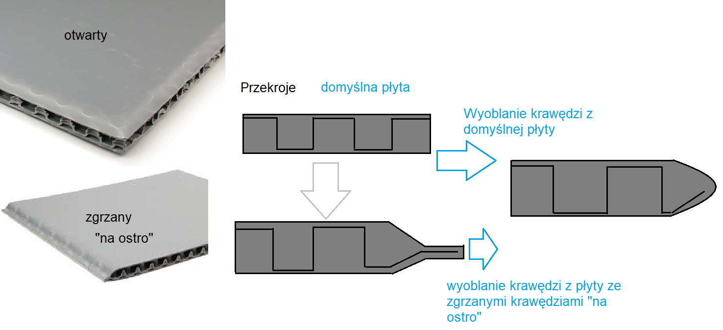

Cześć wszsytkim.
Potrzebuję porady odnośnie zgrzewania krawędzi płyt o nazwie handlowej Conpearl g=10mm. Jako materiał do obróbki otrzymuję płytę w postaci arkusza z obciętymi bokami gdzie widoczna jest struktura wewnętrzna (w środku tłoczony arkusz [coś jak folia kubełkowa] oraz zewnętrzna warstwa w miare głatkiej płyty po obu stronach /sandwich).
Moim celem jest uformowanie przynajmniej jednej krawędzi tak, żeby ją zamknąć i w przekroju posiadała wyoblony kształt.
Są dwie drogi. Jedna na wyoblanie ze standardowej ciętej płyty. Druga, bardziej kosztowna, póki co, z płyty uprzednio zgrzanej "na ostro" przez producenta.
Wolałbym oczywiście obrobić krawędź ze standardowej płyty i to jest dla mnie priorytet.
Moje pytanie do Was brzmi następująco - pod jaką nazwą i gdzie znajdę maszyny które umożliwią mi taką obróbkę (najlepiej jakby to był jeden proces, chociaż dopuszczam też i pewnie to będzie nieuniknione np.: zgrzewanie i obróbkę mechaniczną [np.: szlifowanie/frezowanie].
W grę wchodzi zakup maszyny lub zakup i lekka przeróbka w granicach rozsądku. Przydatne byłyby informacje o przykładach takiego procesu odnośnie konkretnie tego rodzaju płyt o strukturze warstwowej (inny rodzaj polimeru też jest ok).
Jeśli chodzi o najważniejsze parametry płyt jakie będą obrabiane to:
grubość = 10mm
Długość = <6mb
Jeżeli czegoś nie doprecyzowałem lub nie ująłem w poście a pomogłoby Wam dać mi odpowiednią informację proszę dać znać.
