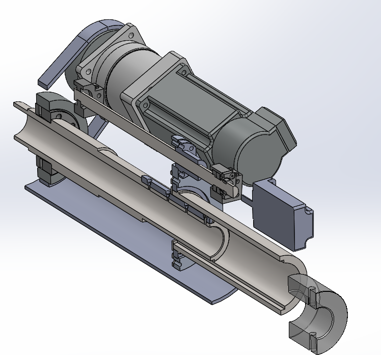

Tchnologia wykonania elementu przeniesienia napędu - długa tuleja z wielopypustem
Potrzebuje pomocy, wskazówek przy zaprojektowaniu detalu

Post napisał: Duszczyk_K » 16 lis 2021, 10:06
Nie wiem w jakim zastosowaniu to ma pracować i jakie masz możliwości obróbkowe ale może sensownie było by wejść na stronę naszego sponsora w zakładce
Kategorie -> Przeniesienie napędu -> Wielowypusty - wielokliny poszukać odpowiedniego wałka wielowypustowego i dobranej odpowiedniej tulei i z takich elementów poskładać Twój wynalazek? Oczywiście najpierw znajdź ofertę na dłutowanie i policz ile kosztuje dłutowanie a ile części w sklepie.

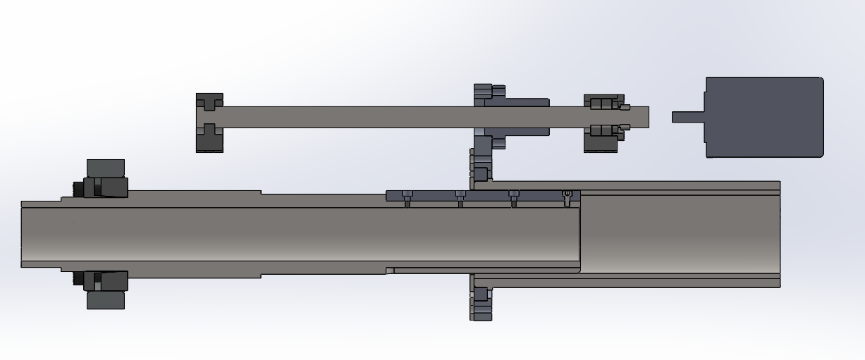

Post napisał: Jakub95 » 16 lis 2021, 17:58
Próbuje zaprojektować sobie wytaczarkę na wzór WS2 narazie czysto teoretycznie. Szukam sposobu połączenia obu tulei aby można było przekazać moment obrotowy i zadać posów na tuleję B. Tuleja z lewej strony będzie napędzana przez koło pasowe za pomocą serwa z przekładnią planetarną. Posuw na tuleję z lewej strony chcę przenieść układem z łożyskiem. Tuleja znajdująca się z lewej strony przez połaczenie zaciskowe będzie podawać moment i posów na wał w którym będziemy mocować noże.
