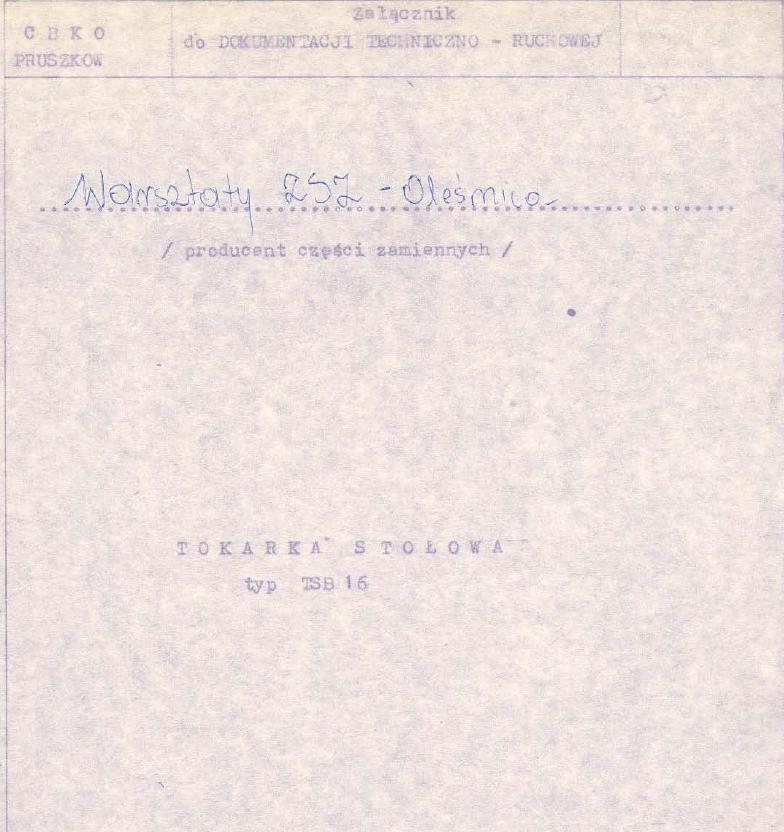

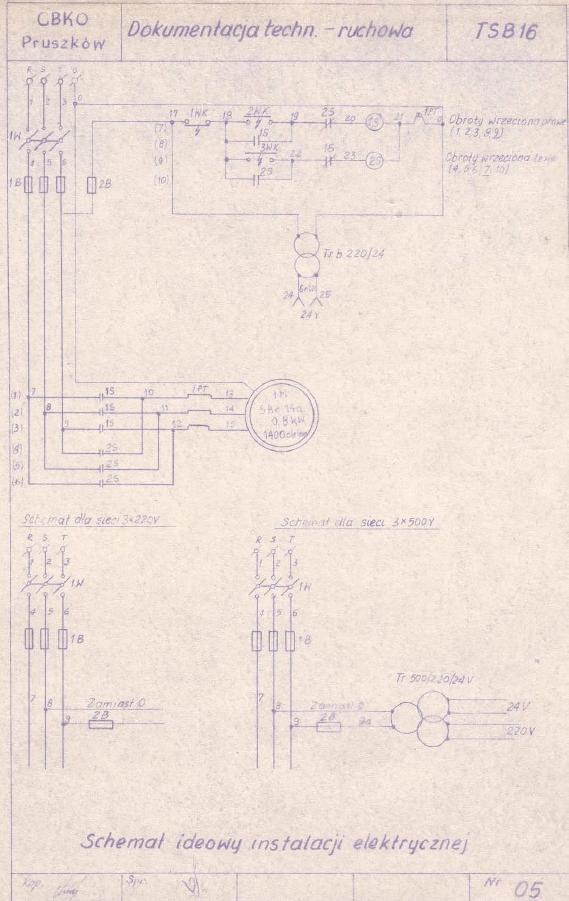

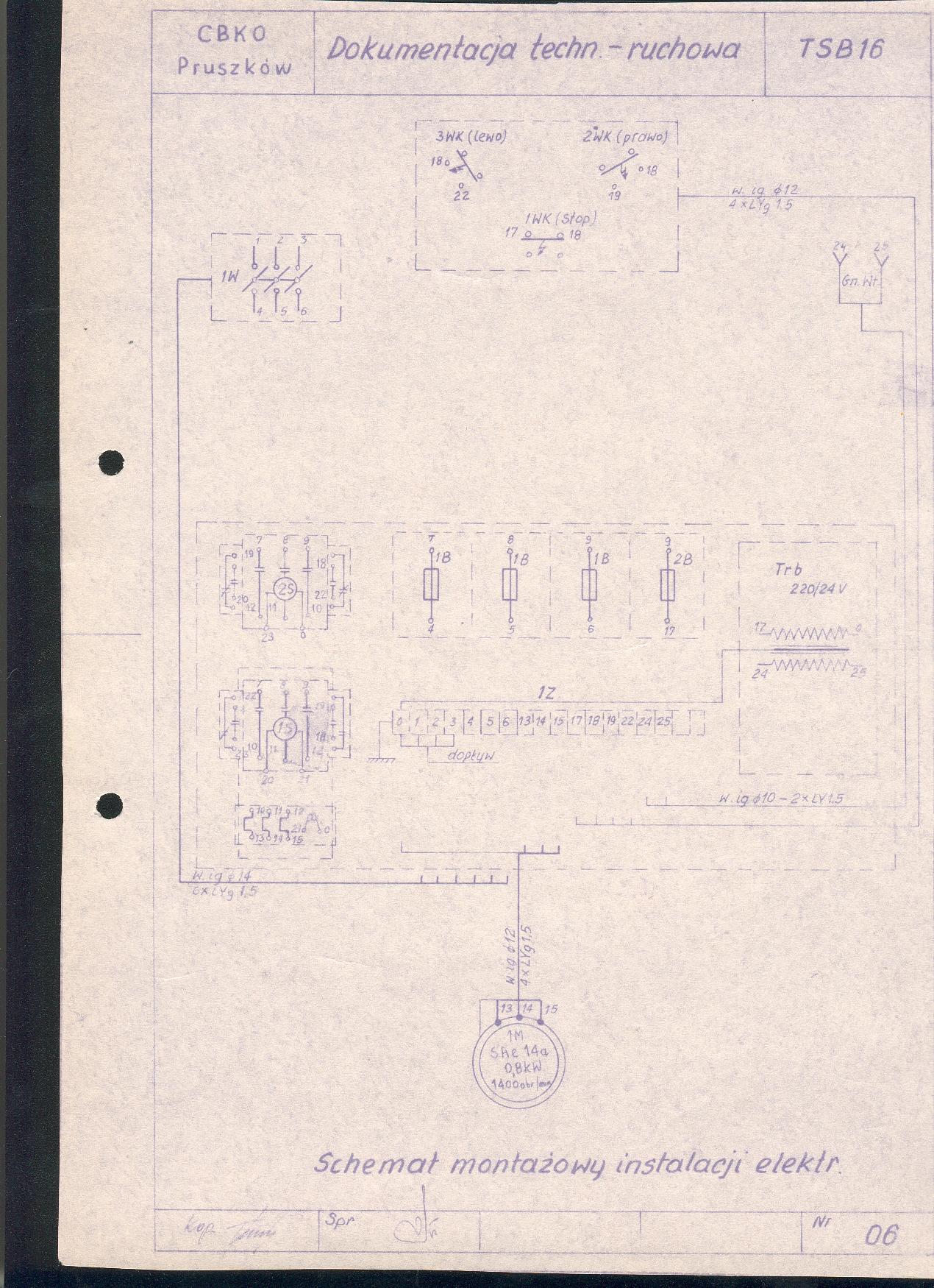

Panowie,
szukam schematu instalacji elektrycznej do TSB16 - sterowanie przez 3 przyciski - stop, obroty lewo, prawo /maszyna taka wyjechała ze szkoły w Oleśnicy Śl/.
Posty: 12408
Re: Poszukuje DTR do tokarki TSB 16
Post napisał: RomanJ4 » 07 lis 2021, 10:08
Sprawdź czy w tej DTR sterowanie nie jest podobne,
TSB 16 dtr.pdf
(7.89 MiB) Pobrany 238 razy
bo chociaż producentem tej był CBKO Pruszków, to jest w niej wzmianka:

Post napisał: jarotte » 07 lis 2021, 18:10
Dziękuję, to nie jest ta dokumentacja,
mam sterowanie z: stycznik tsm-1, tsm-1 z p16, sla16-I, brak trafo,
