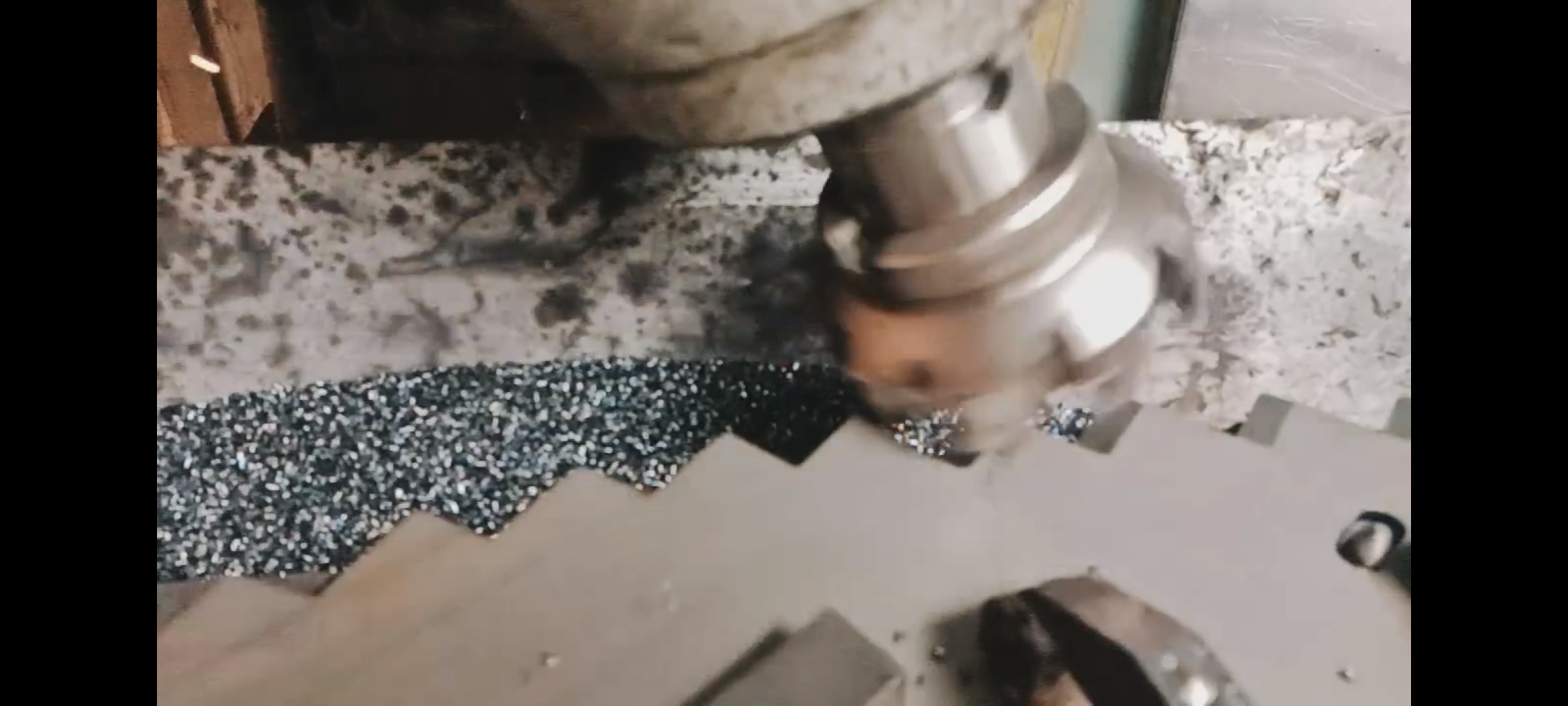

Robie w stali na dość dużych posówach 500mm/min głowica 125mm. Do krępowania elementu używam docisków mimośrodowych. O ile wykrzaczy mi się silnik na osi Y to nie ma żadnego problemu, ale jeżeli stanie silnik na osi X to cała przekładnia będzie do remontu. Pracują jedynie dwie osie, ale nazwijmy to że idą sinusoidalnie. Więc chciałbym zrobić jakieś zabezpieczenie dzięki któremu, w momencie awarii jednej z osi, pozostałe samoczynnie się zatrzymają.
Tutaj zdjęcie z frezowania.
