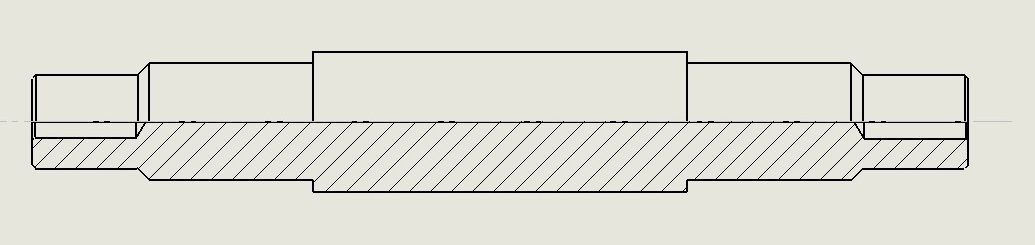

Czy może ktoś podpowiedzieć czy te rysunki są dobrze narysowane, zanim oddam je do oceny?

Poprawiłem rysunek wałka uwzględniając wasze uwagi, bardzo dziękuję za pomoc :)
Poniżej zmieniony rysunek, mam nadzieję, że teraz wszystko jest w porządku:
Cięciwa pisze: ↑
07 mar 2021, 20:43
Porównaj swój rysunek z tym:
rysunek-wykonawczy-walka-t82056-10.html
Wałek bardziej skomplikowany a jakoś rysunek czytelniejszy.
Na miejscu forumowicza @Zdenerwowany Student narysowałbym półwidok półprzekrój.
Mariusz.
Półwidok-półprzekrój dla tak prostego wału jest chyba przerostem formy nad treścią. Wyrwanie w miejscu gdzie znajduje się otwór w zupełności wystarczy.
WZÓR

Re: Czy może ktoś podpowiedzieć czy te rysunki są dobrze narysowane, zanim oddam je do oceny?
#22
Post napisał: WZÓR » 20 paź 2021, 08:25

Półwidok-półprzekrój dla tak prostego wału jest chyba przerostem formy nad treścią. ...
A to ciekawe stwierdzenie ..... :|
p.s.
Dawno nie bazgrałem , ale sądzę że mój rys. jest lepszejszy. :mrgreen:
Mariusz.

Co do lepsiejszości Twojego rysunku nie mam żadnych wątpliwości :D Aczkolwiek uczono mnie (niekoniecznie w szkole, sami widzicie jak wygląda obecna nauka na studiach) aby unikać niepotrzebnego krojenia osi, wałów, śrub etc. Co do prawidłowości wykonania nie będę się upierał. Myślę, że tokarz wykonujący taki wałek nie miałby problemu z odczytem w Twoim jak i w moim przypadku.
Mariusz.
Pewnie, że lepszy.
Ja bym to poprawił i wyrwał przekroje otworów. /otwory w przekrojach wyrwanych/.

,, W przypadku przedmiotów długich, nie mieszczących się na arkuszu rysunkowym, możemy je skrucić poprzez usunięcie części środkowej, pod warunkiem że nie spowoduje to wątpliwości odnośnie kształtu przedmiotu.
Zaleca się, aby skrócenia dokonywać na odcinku o niezmiennym kształcie przekroju poprzecznego elementu.
Miejsce przerwania oznacza się linia falistą lub zygzakową. ''
źródło; Internet
34 lata temu też uczyli mnie tego w szkole ale i również w doborze odpowiedniego arkusza i skali w celu wykonania rysunku technicznego detalu.
Arkusz A4 rozmiar papieru: 210 x 297 mm w zupełności wystarcza na narysowanie wałka o długości całkowitej 200 mm (patrz; rysunek założyciela tematu)
W obecnych czasach to nie sztuka bezmyślnie kliknąć w CAD , wybrać tabelkę i rysować powiększony w skali rysunek detalu stosując przy tym przerywania i urywania przedmiotu bo nie mieści się w kadrze. :mrgreen:
..... , tylko jak to wygląda (?) :roll:
Mariusz.

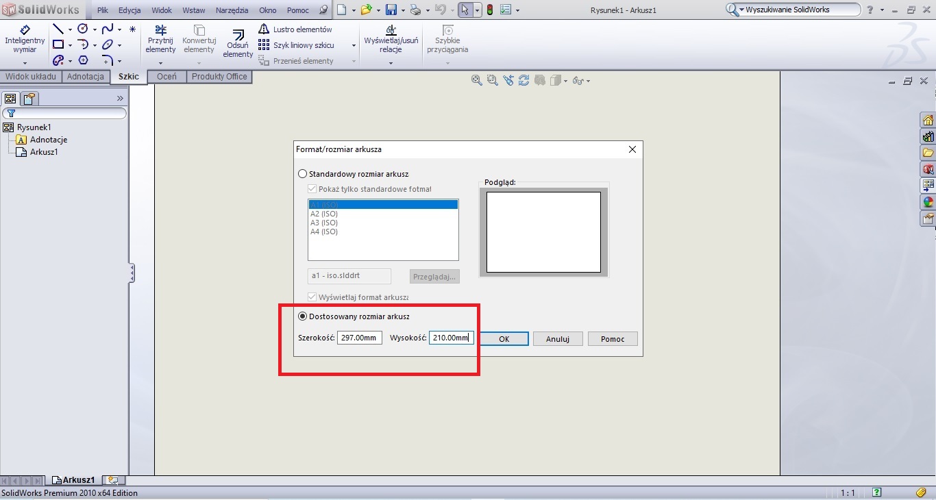

Zważywszy na to, iż arkusz rysunkowy formatu A4 występuje tylko w układzie pionowym,
to często zmieszczenie wałka stopniowanego o długości L=200 wraz z wymiarowaniem, może być problematyczny.

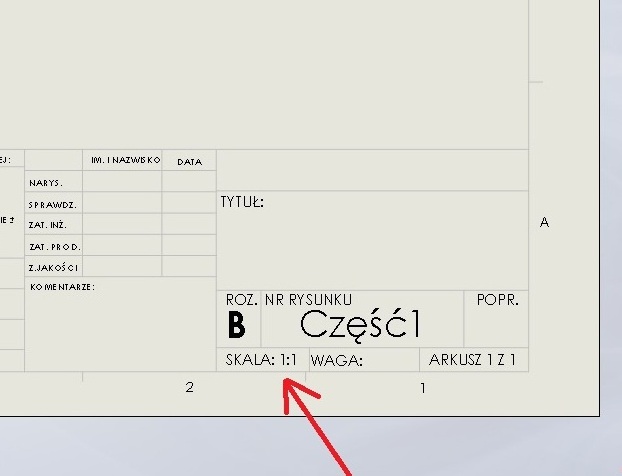

Ponad to, w dokumentacji technicznej mówimy o "Podziałce", a skala jest na pokrętle tokarki na przykład.
W tabliczce rysunkowej, numer rysunku podajemy w samiuśkim narożniku prawym dolnym i w ramce z pogrubionej kreski.
Za moich czasów przed rysowaniem wystarczyło kartkę z bloku technicznego odpowiednio na stole położyć. :D
Jako dziadek i w CAD znalazłem na to sposób.
..... , moim zdaniem lepiej tak niż rysować pierdoły.
Mariusz.
