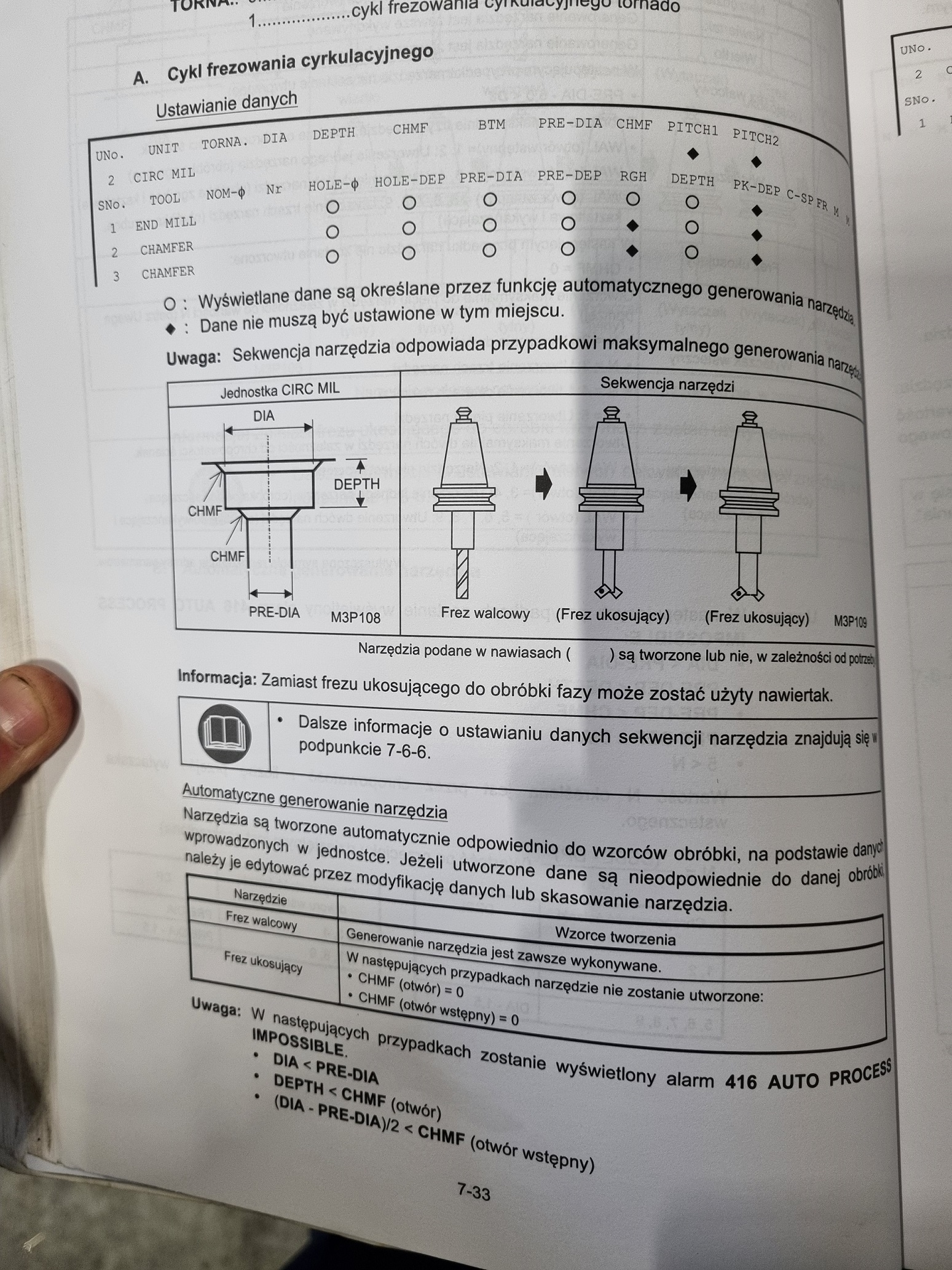

Witam, mam mały problem jeżeli chodzi o cykle na smoothX oraz problem z wewnętrznym chłodzeniem i szukam rozwiązania jak sobie z tym poradzić.
1. Nie jestem w stanie programowo włączyć chłodzenia przez wrzeciono, M7, M51 nie działa(wyskakuje błąd o złym kodzie M). Jest jakiś inny M kod który je włączy lub jakiś parametr za to odpowiedzialny?
2.Przy cyklu wiercenia definiuje fazę którą chciałbym zrobić w otworze np. 1mm i cykl robi mi tylko wjazd w osi Z(a chciałbym żeby zrobiło fazę po interpolacji bo fazownik jest mniejszy od otworu). Jak najlepiej i najprościej to zrobić?
3.Jak ustawić w cyklu/parametrach żeby była możliwość frezowania otworu po spirali, wszystkie które wypróbowałem robiły otwór płaszczyznami i zsglebialy się pionowo(nawet w cyklu pogłębiania tak robi i nie wiem za bardzo jak to zmienić)
Z góry dziękuję za wszelkie rady i pomoc

1. Być może nie masz odblokowanej opcji M51. W katalogu od Mazaka jest to określone jako opcja - czyli trzeba dopłacić, podstawą jest M8.
2 i 3. Frezowanie cyrkulacyjne powinno pomóc. Jeśli cokolwiek rozumiesz z tego beznadziejnego podręcznika.
