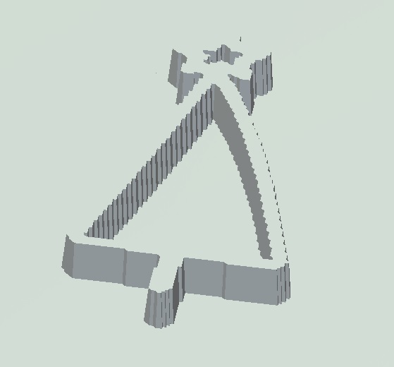

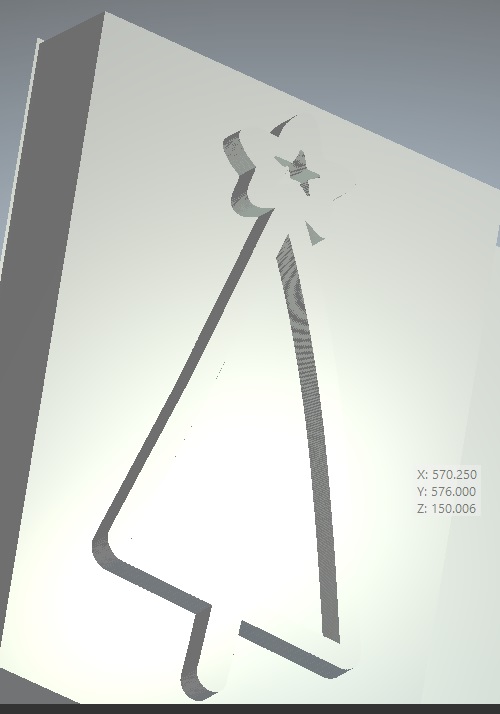

Mam problem z tworzeniem reliefu z mniejszych wektorów.
Rozpoczynając pracę ustawiam maksymalną rozdzielczość:
4000x4000 pixeli
Jak robię model metrowej wysokości wychodzi tak:
Jak te same wektory zmniejszam do potrzebnego mi 3,5cm, to jest tak:
Co robię źle?
Dzięki za pomoc!

Coś właśnie wymyśliłem.
Ilość pikseli jest ograniczona przy wybranym polu roboczym. To znaczy, jak zrobię duże pole i malutki element, to będzie miał słabą rozdzielczość. Ale jeśli te same wektory skopiuję na małe pole robocze, to rozdzielczość będzie dopasowana do małego pola i będzie dużo wyraźniej.
Są może sposoby do zwiększenia rozdzielczości ponad te 4000x4000 pikseli? Albo jakieś inne sposoby? Czasem przydałoby się na dużym polu zachować szczegółowość małych elementów.

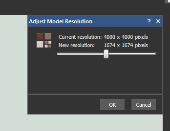

Utwórz dowolną bitmapę (może być po prostu białe pole) w jakimś programie graficznym w rozdzielczości która Cie interesuje, ale ... nie jakieś kosmicznie wielkie, bo Artcam zgłosi błąd.
Teraz załaduj tą bitmapę do Artcama jako nowy model.
Artcam (pole robocze, czyli relief) z automatu przyjmie rozdzielczość tej bitmapy i .... już pracujesz w takie właśnie rozdzielczości, ale pamiętaj, że praca na takiej rozdziałce choć możliwa, to do najszybszych (delikatnie pisząc) nie należy.
Poza tym, jakakolwiek zmiana rozdzielczości reliefu już w Artcamie będzie skutkować tym, że z automatu Artcam obetnie rozdzielczość do 4000 x 4000 pikseli.
Natomiast zmiana rozmiarów pola roboczego na mniejsze, nie zredukuje rozdzielczości reliefu, czyli po zmianie wymiarów np. z 1500 x 2000mm na 200 x 200mm NIE ZMIENI ROZDZIELCZOŚCI .
Tak że ... można kombinować w ten sposób, ale ... opisałem to bardziej jako ciekawostkę niż realną możliwość pracy, bo chociaż się da, to Artcam "dusi się" takimi wysokimi rozdziałkami i liczy dłuuugo.
Zapewne dlatego twórcy programu ograniczyli rozdzielczość do wspomnianej 4000 x 4000.
