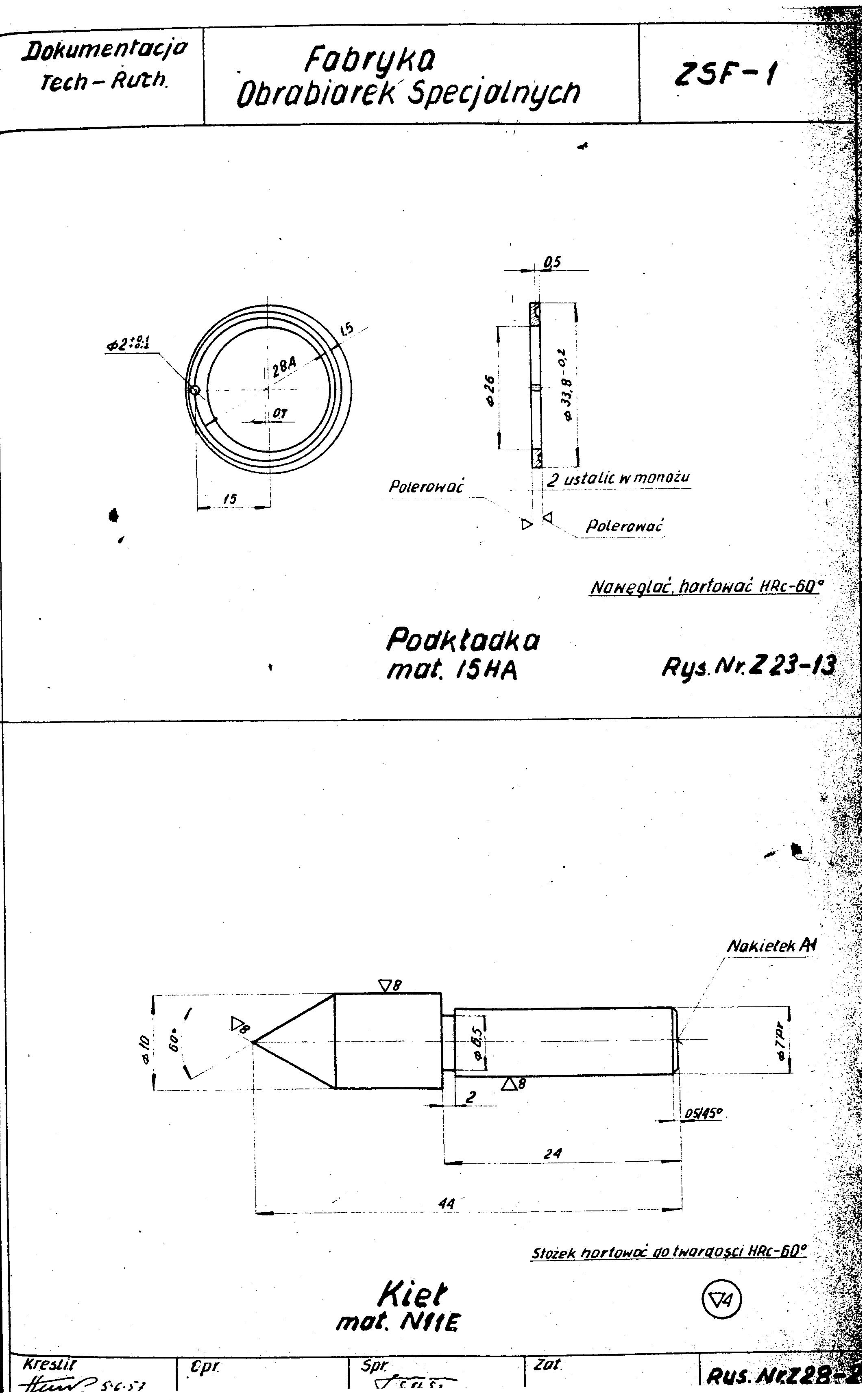

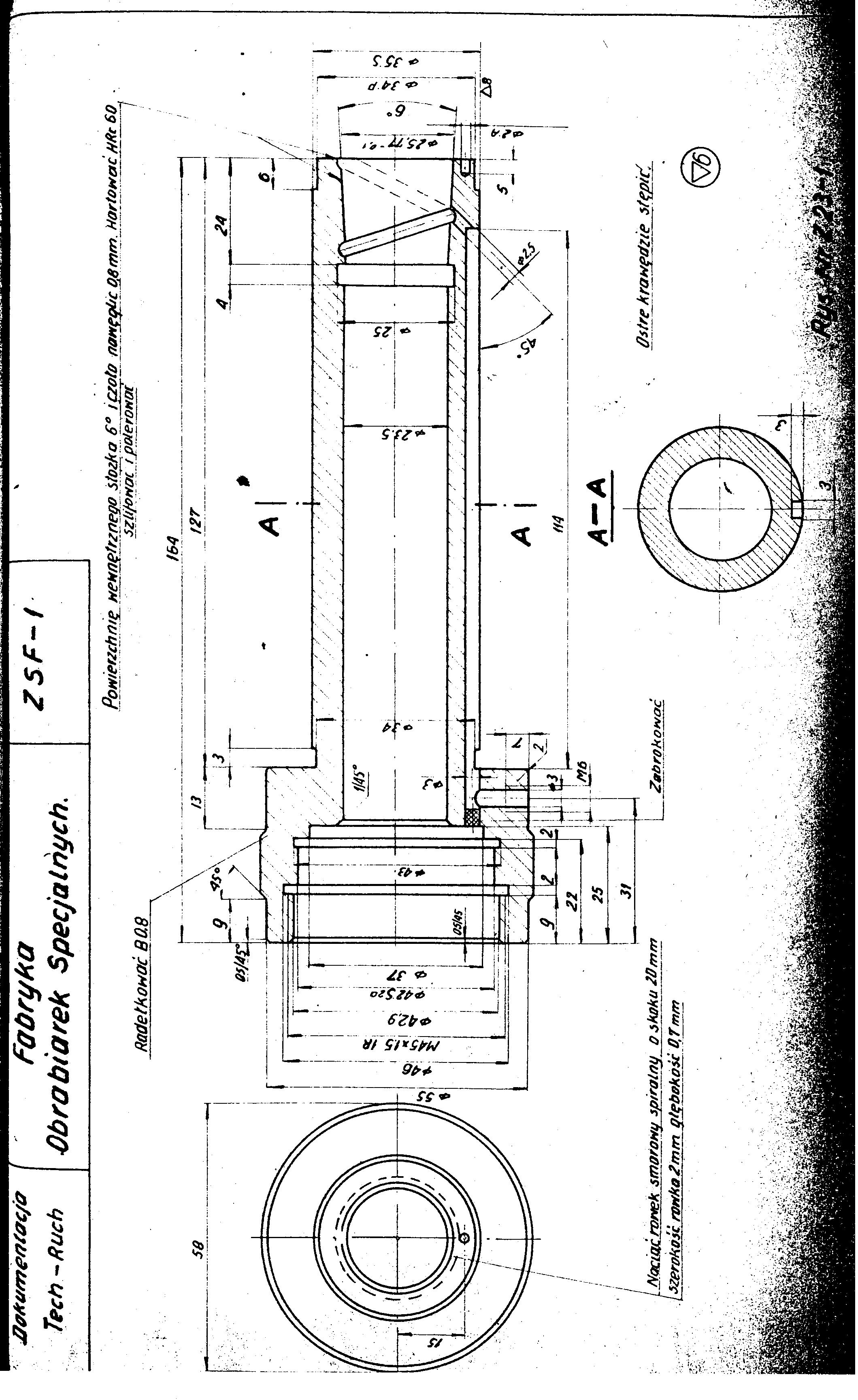

Napęd tej jest podobny do ACIERA F1, miała silnik 0,33 KM 2800 obr/min.
ZFS-1 była kopią ACIERA F-12, napęd wyglądał trochę inaczej. Silnik był mocowany na oddzielnej kolumnie, dwubiegowy 0,25/0,33 KM, 1400/2800 obr/min. Bardzo udana kopia. Mam mieć
Dobranie szerokości (grubości) tego pierścienia przyprawia mnie o ból zębów

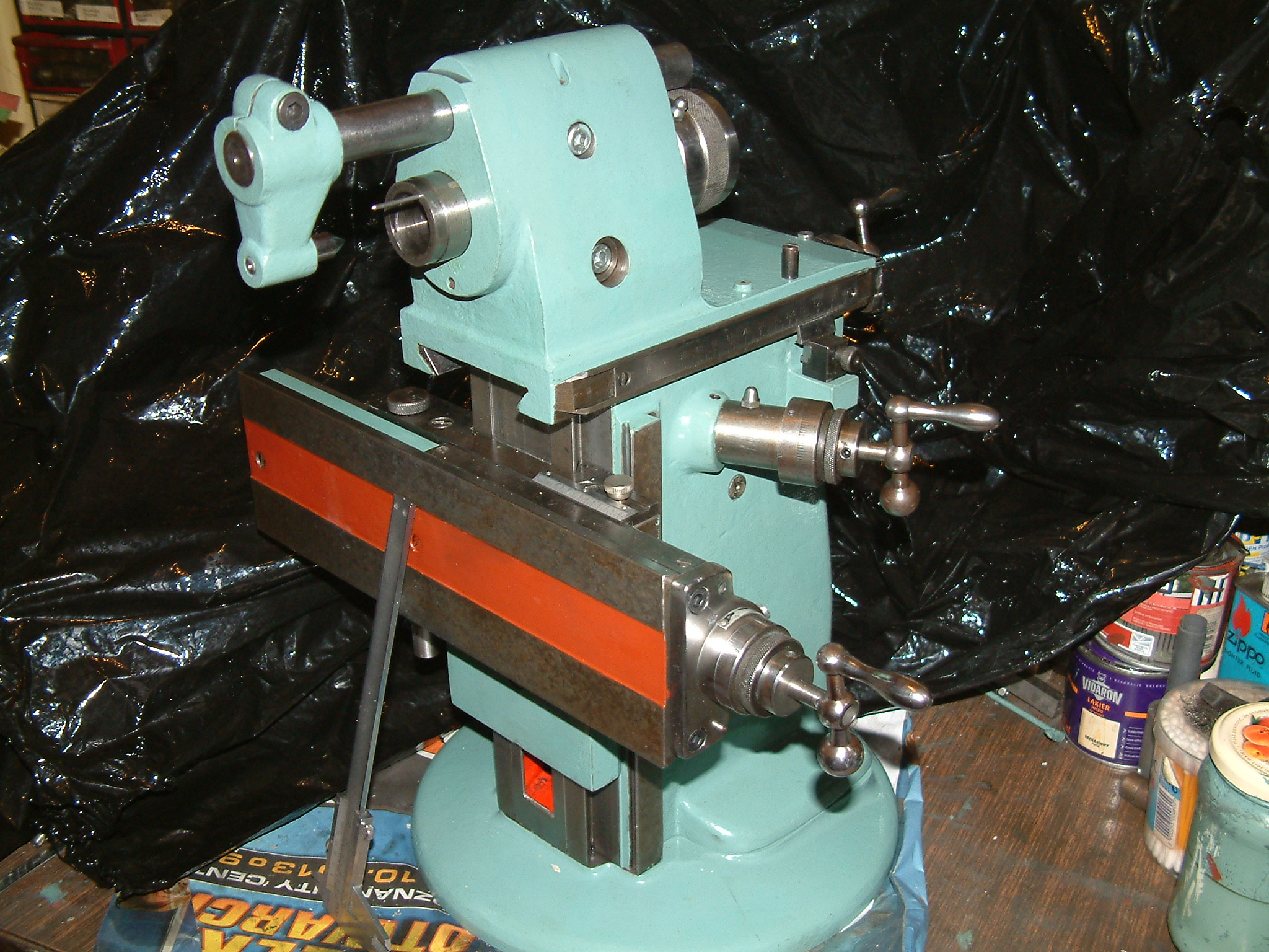

Żeby moi drodzy koledzy wpadli kompleksy podam, że jedną z tych frezarek kupiłem za 300,- zł. Co prawda prawie "gołą", bez wyposażenia. Niestety oba egzemplarze były eksploatowane w stylu demoludów. Jedna bez poprawnego smarowania, wtłaczano smar stały zamiast oleju.
Tu obrazek jednej z moich po renowacji:
