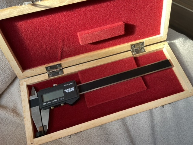

Post napisał: the.bear » 04 paź 2021, 11:15
Udało mi się upolować VIS z tego starszego wypustu (Sylvac System).
Wrzucam zdjęcie, jakby ktoś chciał szybko takowe zidentyfikować vs nowe.

Post napisał: sebasbox » 04 paź 2021, 12:49
ile dałeś?

Post napisał: the.bear » 04 paź 2021, 13:21
sebasbox pisze:
04 paź 2021, 12:49
ile dałeś?
300

Post napisał: sebasbox » 04 paź 2021, 16:19
uczciwa cena w takim razie
