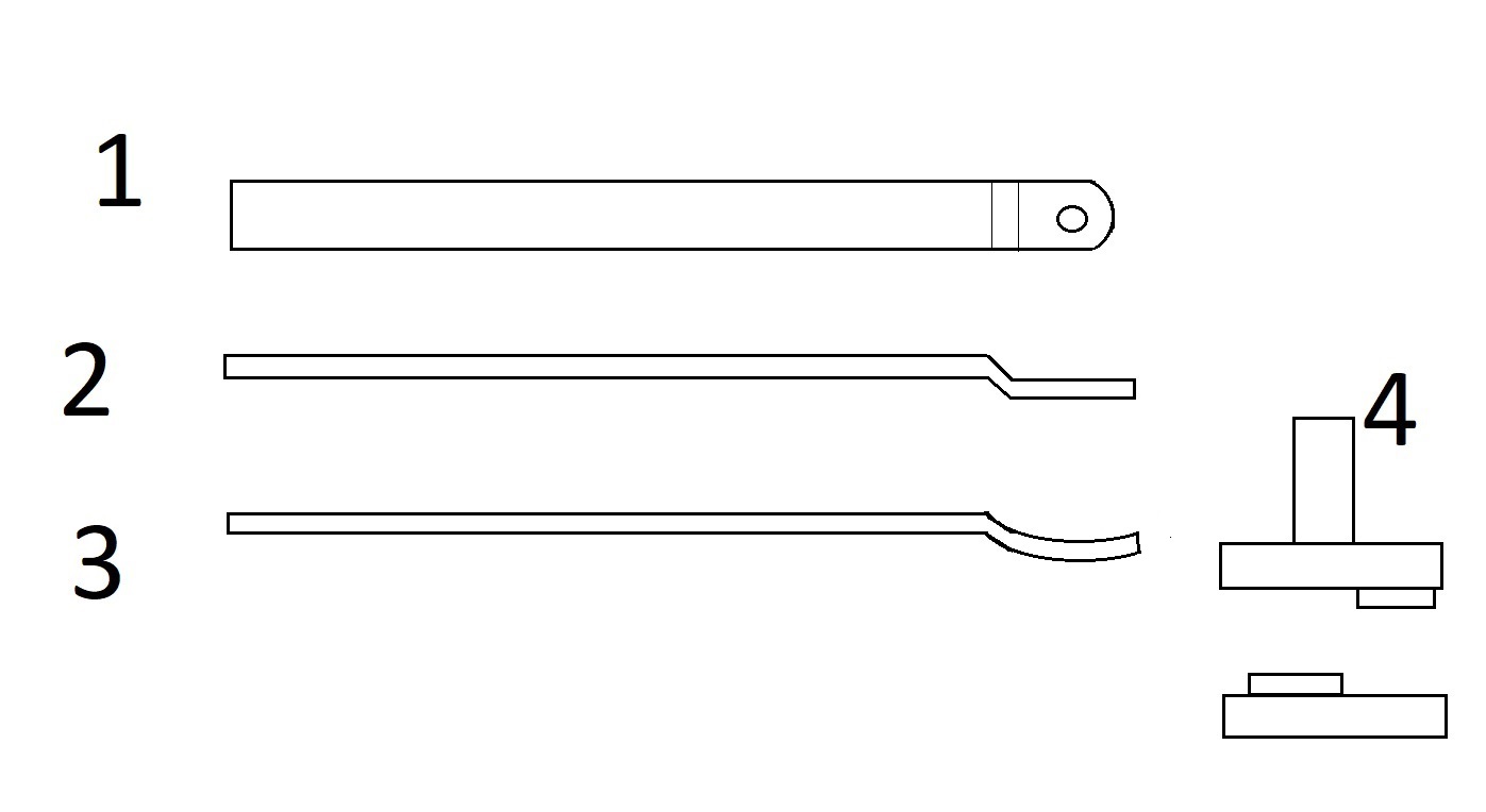

Witam, mam do gięcia płaskownik 25x4 s235, zdj 1, na końcu płaskownika otwor fi8 5mm od końca, przegięcie płaskowanika 2 cm od końca, przegięcie na 4mm zdj nr 2. Problem jaki występuje to zaginanie delikatnie na okrągło tak jak na zdj 3 . Jak rozwiązać ten problem?

Ja bym podparł na końcach zagięcia (tego łuku) i nacisnął wałkiem o promieniu nieco mniejszym niż wewnętrzne zagięcie. Kolejny etap to odgięci części płaskiej. Jeśli jest do wykonania kilka tyś. sztuk to bym wymyślił coś co zagnie detal jedną operacją.
