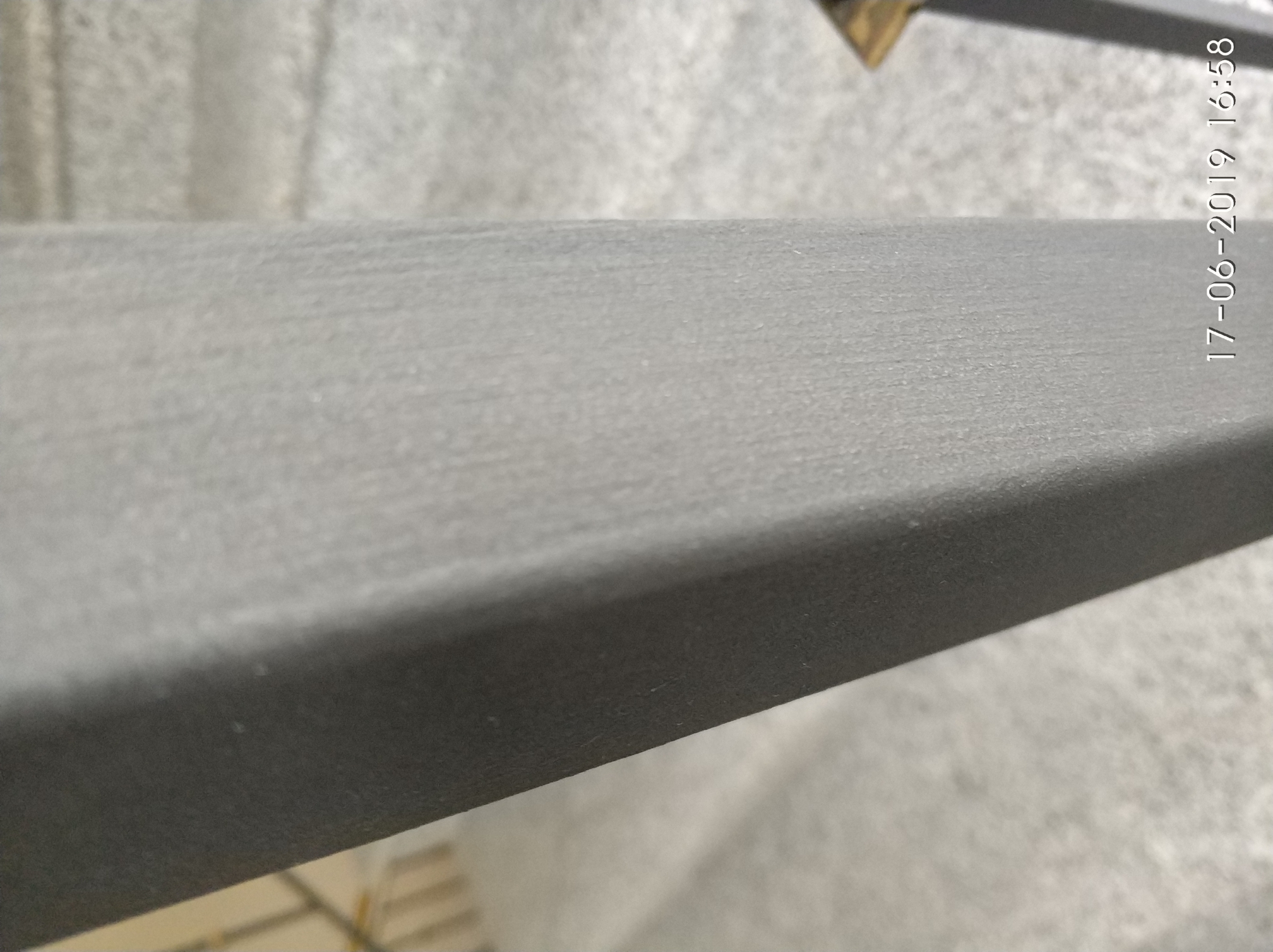

Czy może ktoś wie co to za farba i gdzie ją można kupić ?
Widziałem pomalowane tą farbą latarnie nadmorskie w kraju i za granicą.Na zdjęciu nie widać ale farba się błyszczy w słońcu.
pozdrawiam Obrazek

A nie jest to farba z posypką z mikrokulek szklanych?
Posypka na świeże malowanie - efekt odblasku widoczny natychmiast, kulki w farbie - efekt widoczny w miarę zużycia powłoki.

Nie wygląda to na kulki raczej na jakieś opiłki .Szukam takiej farby bo daje ładny efekt wizualny i myślę ,jak stosowana jest w słonym klimacie to musi być odporna na czynniki atmosferyczne.
pozdrawiam

Jak to nad morzem to pewnie jakaś farba z cynkiem, może ZINGA? Niestety nie orientuję się czy daje opisany efekt wizualny.

Kiedyś np przy uszkodzonym samochodzie z czarnymi "szorstkimi" zderzakami (np polonez) taki zderzak najpierw się naprawiało a potem malowało. Po malowaniu taki zderzak był w dotyku szorstki jakby był piaskowany. Z tego co pamiętam taka farba nazywana się chyba "strukturalną". Proponuje udać się do sklepu z lakierami i dokładnie wypytać. Oczywiście taka farba odporna była na wszelkie otarcia ugięcia itp.

a to nie była któraś z farb tego producenta: https://www.schuppenpanzer.com/de/home.html oni mają praktycznie monopol na przemysłowe farby antykorozyjne.

Kol. jasiu... jeżeli pytanie kierowałeś do mnie to powiem, że to nie była farba tego producenta. Ja używałem takich farb ale od włoskiego producenta. A z tego co wiem to one nie były farbami antykorozyjnym a farbami ochronnymi. I powiem więcej to farb ochronnych używa się do malowania słupów i latarni. A latarnia pomalowana farbą czy preparatem antykorozyjnym wyglądałaby trochę śmiesznie.

Ja ogólnie często mam do czynienia z farbami Mankiewicza (to część jego działki) i ta właśnie farba wygląda naprawdę fajnie i chyba mogła by być do tego stosowana, tym bardziej, że jest mocno odporna też mechanicznie i nieźle wygląda. Masz kilka kolorów, jest aluminiowa i aluminiowa jasna. Mnie by pasowało, że to jest np. ta: https://www.schuppenpanzer.com/programm ... glanz.html
Kładziesz ją na stali (na cynkowaną można bezpośrednio) na podkład, ten: https://www.schuppenpanzer.com/programm ... rundp.html

Właśnie jestem na urlopie w Chorwacji i udało mi się namierzyć tą farbę.Na razie nie wiem czy jest dostępna w Polsce.
