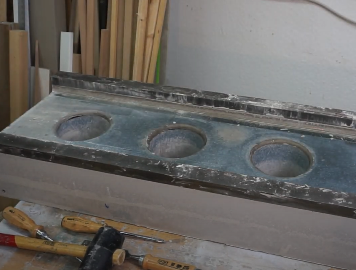

Chciałbym zacząć od tego że pierwotnie planowałem "pochwalić się" projektem jak będzie ukończony, lecz naszły mnie pewne wątpliwości.
Słowem wstępu. Jestem na etapie planowania/zakup elementów do zbudowania mini tokarki z epoksygranitu "do domu". Celem projektu jest sprawdzenie jaki rezultat jestem w stanie uzyskać w domowych warunkach porównując do chińskich mini tokarek. Aktualne parametry to:
-uchwyt tokarski 100mm
-silnik 0,75kW z falownikiem wektorowym
-łoże będzie się składało z chińskich prowadnic MGN15 i odlewu epoksygranitowego o wymiarach 1000x230x200mm z zatopionym wewnątrz odlewu (około 10-15mm pod powierzchnią) stelażem zbudowanym z kwadratowych prętów stalowych 20x20 skręconych śrubami w kształt prostopadłościanu o wymiarach 970x200x170mm do którego, po przewierceniu i nagwintowaniu, będą mocowane elementy
-wrzeciennik również będzie odlewem o wymiarach 250x230x200, choć tu jeszcze wymiary nie są tak pewne
-napęd będzie się składał z chińskich śrub kulowych 1204 wraz z silnikami krokowymi 2.2Nm o dwustronnej osi aby można było również manualnie kręcić
-sterowanie manualne z planami na jakąś formę sterowania komputerowego. Nie chciałbym na razie nazywać tego CNC.
I teraz dochodzimy do sedna problemu, przy takich wymiarach i wyliczając "na szybko" gęstości (jeszcze nie wiem jakiej mieszanki będę chciał użyć) wychodzi mi że samo łoże będzie warzyć między 100-115kg. Czy patrząc, że to amatorski projekt "w domu" z uchwytem 100mm i o napędzie jedynie 0,75kW to nie przesadzam z gabarytami/wagą? Wydaje mi się że mógłbym odchudzić całość, czy to zmieniając wymiary, czy robiąc na przykład takie otwory
ale czy z drugiej strony to by nie była zarazem za duża degradacja? Pytam ponieważ nie mam doświadczenia i się zastanawiam czy ktoś patrząc na te liczby nie pomyśli "a po kiego on chce XYZ, wystarczy ZYX"

W przypadku maszyn do obróbki chyba nie istnieje coś takiego jak za duża waga, im będzie cięższe tym lepiej a większą ilość epoksygranitu polepszy jego właściwości tłumienia drgań, chyba że maszyna ma być mobilna no to wtedy inna sprawa i tylko ty sam możesz ocenić jak bardzo masywna może być

Chyba zadziałał efekt gumowej kaczki , właśnie jedną z niedogodności był brak mobilności, mam przygotowany stół który powinien sobie dać radę, też byłem świadom że będzie to ciężkie do przemieszczania dla jednej osoby itp. itd. ale właśnie wpadłem na pomysł jak to rozwiązać. Już było warto założyć wątek

Projekt brzmi ciekawie, zastanawiam się dlaczego prowadnice mgn15? Tam jest tylko 1 rząd kulek na stronę, może szkoda marnować potencjał tak solidnego korpusu?
Z patentów z odlewania, u mnie gdy nie chciałem robić ciężkiego elementu dałem wkładkę ze styropianu. Moja żywica go nie rozpuszczała
Jakie frakcje kruszywa planujesz używać? I jaka żywica?

Jest to objaw mojego podejścia. Jednym z czynników limitujących była cena. Powiedziałem sobie że chciałbym zamknąć się w podobnym koszcie co zakup podstawowej chińskiej minitokarki plus tyle ile poszło by na wymianę ślinika na mocniejszy sterowany falownikiem, dodanie silników krokowych na napęd ("konwersja na cnc") i wymiana imaka na szybkozmienny. W tej cenie mogłem sobie pozwolić na MGN15. Inna kwestia to to czy uda się utrzymać w tych widełkach
Korzystam z żywicy odlewniczej Epidian 652, a mieszanki kruszywa nadal wybieram. Na razie żongluje między różnymi mieszankami piasków/żwirów kwarcowych i bazaltowych. W tym momencie będę się skłaniał do zawartość żywicy między 10-12% ogólnej masy, ale nie mam jeszcze odpowiedniej mieszaniny do tego.
- Posty: 6108
Re: Epoksygranitowa minitokarka, czy nie przesadzam?
TaktykOlmerPL pisze: ↑05 lip 2021, 10:41...
Z moich prób wynika, że jak dasz za dużo żywicy to po prostu wypłynie na wierzch.
Łatwiej mieszać mocniej zwilżony żwir, jak się nie ma maszyn typu stół wibracyjny etc
to większa ilość żywicy może być jedynym wyjściem...
Jaki planujesz utwardzacz?
