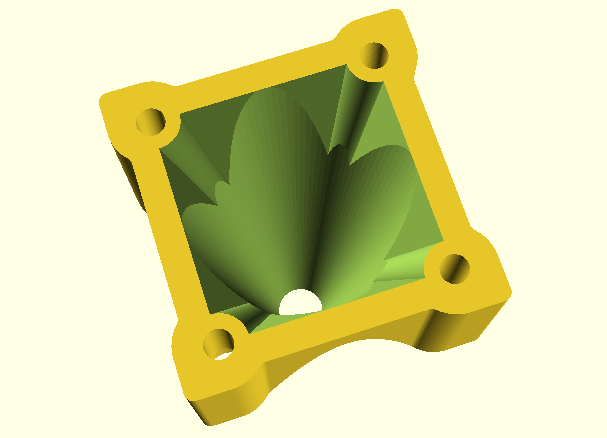

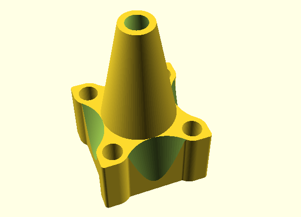

Miałem to samo.
Nie pamiętam dokładnie, ale też była wariacka odległość.
Trzeba bardziej wykręcić soczewkę, ale wtedy nie da się założyć tej poliwęglanowej osłony.
Chińczyk udawał debila, pisał że nic nie rozumie i żeby mu film nakręcić, co jest przecież idiotyzmem, bo na filmie z pracującym laserem niczego się nie zobaczy...
Skończyło się na wydrukowaniu nowej osłony, która przy okazji rozwiązała problem mocowania w uchwycie CNC3018:
Może Tobie wystarczy tylko dorobienie podkładki dystansowej, ale pamiętaj że musi być spory prześwit bo to jedyna droga dla powietrza chłodzącego diodę laserową.

Tak mi przyszedł do głowy pomysł.
Skoro już w perspektywie jest drukowanie nowej osłony, to można by ją tak zrobić, aby powietrze chłodzące laser odprowadzać na boki, a na osłonie dołożyć złączkę na powietrze/gaz do przedmuchiwania szczeliny.
