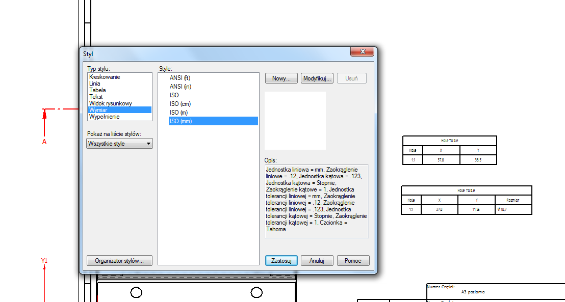

Witam . Chciałbym zapytać gdzie można ustawić format czcionki która jest w tabeli otworów.Obecnie gdy wymiaruje jakiś detal. Za każdym razem muszę zmieniać po kliknięciu w właściwości ?? Chciałbym na stałe mieć ustawioną format "tahoma " wielkość 4 . Dziękuję za każdą pomoc

Tabela otworów używa stylu tabeli, który odwołuje się do stylu tekstu. Aby zmienić typ czcionki w tabeli otworów, musisz przejść do Style, wybrać używany styl tabeli i i zmodyfikować go. Na karcie Tekst możesz wybrać Normalny styl tekstu i zmodyfikować go lub utworzyć nowy styl tekstu z wymaganym typem czcionki.

Witam niestety dalej mi to nie działa . Nie wiem co robię źle.

Wygląda dobrze, czy zmiany wprowadzasz na szablonie pliku .dft z lokalizacji C:\Program Files\Siemens\Solid Edge 2021\Template\... ?

Witam mam w tej lokalizacji co na zdjęciu. Ja mam solid ST9.
