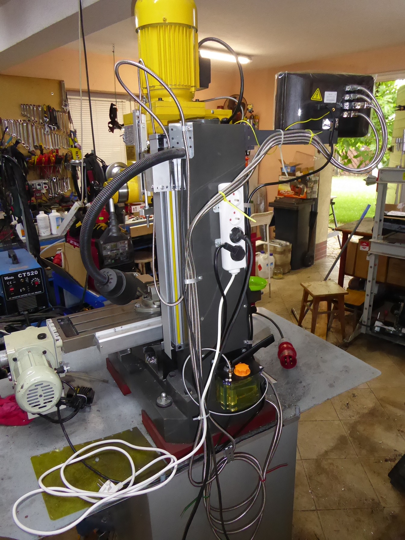

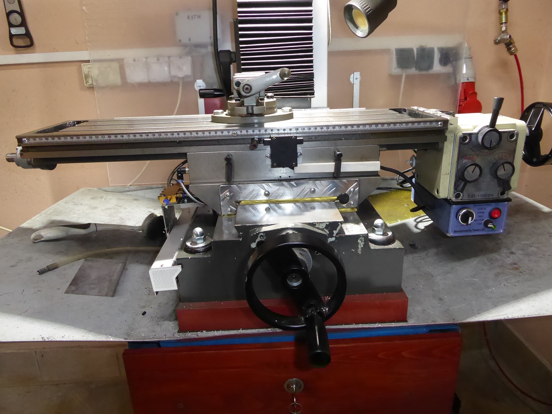

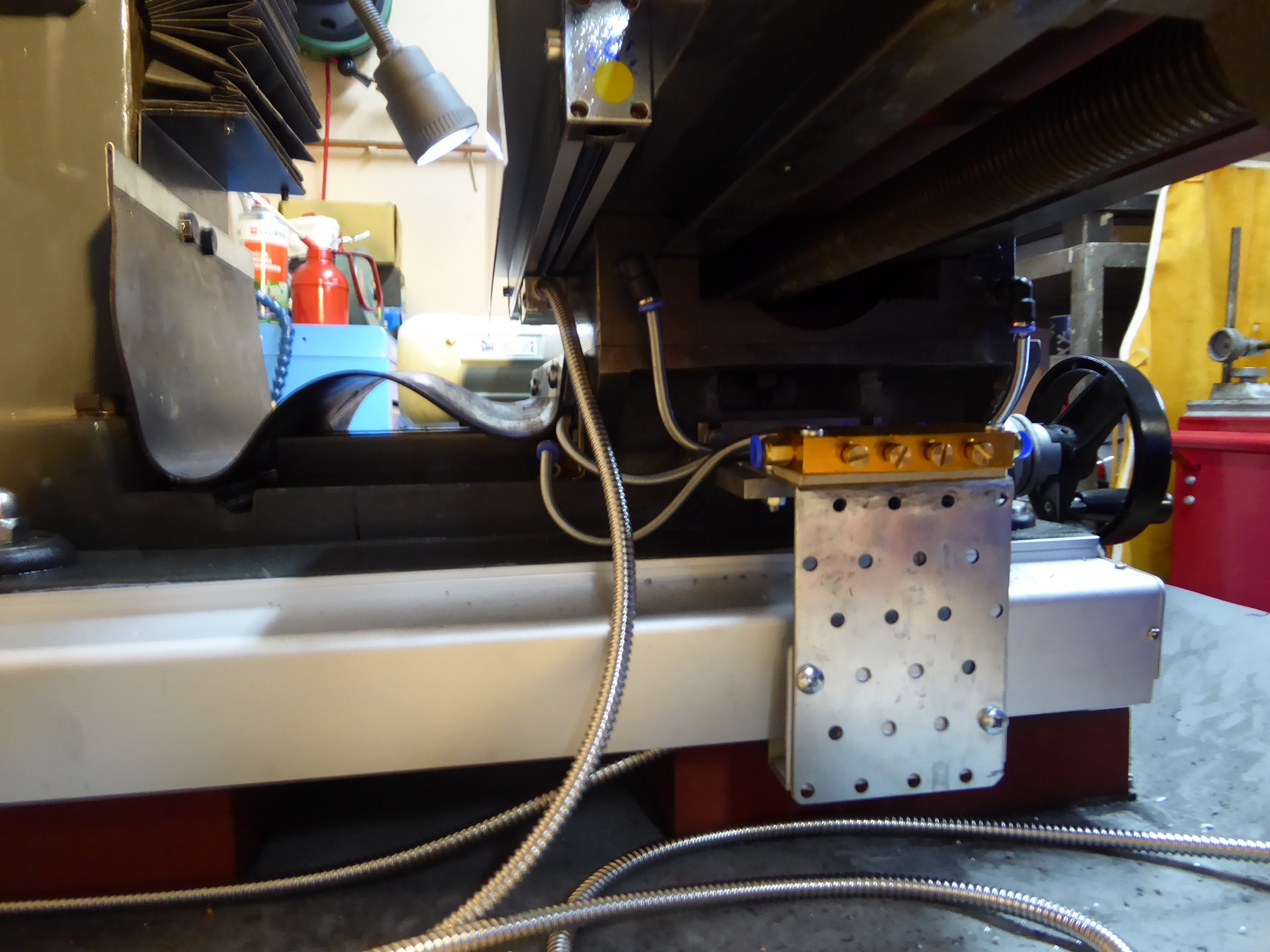

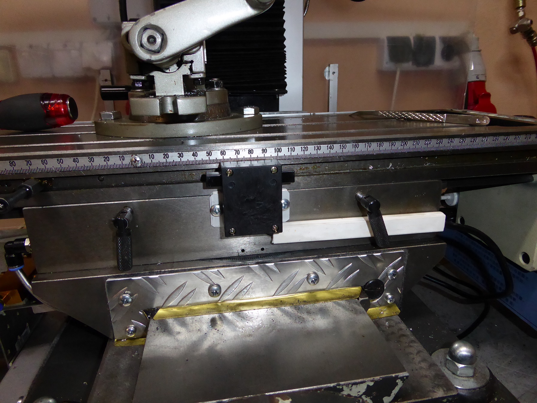

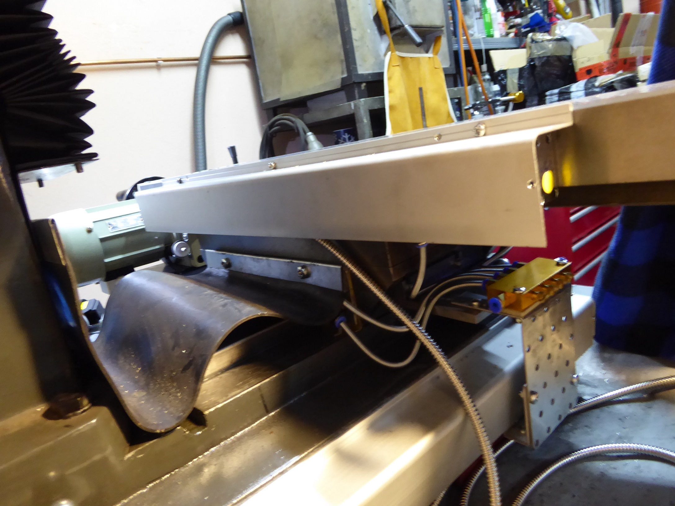

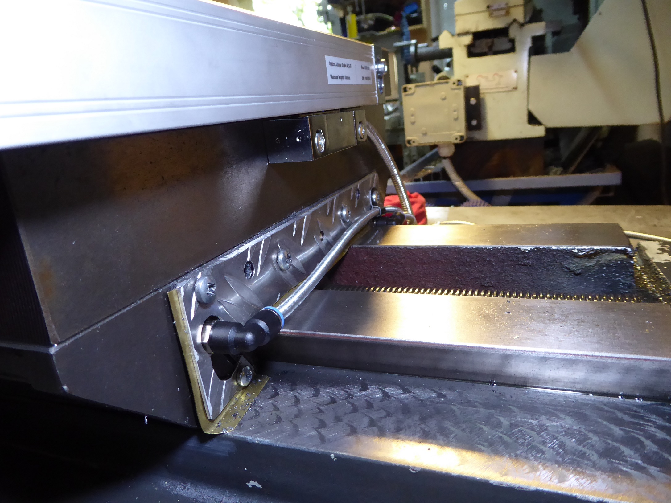

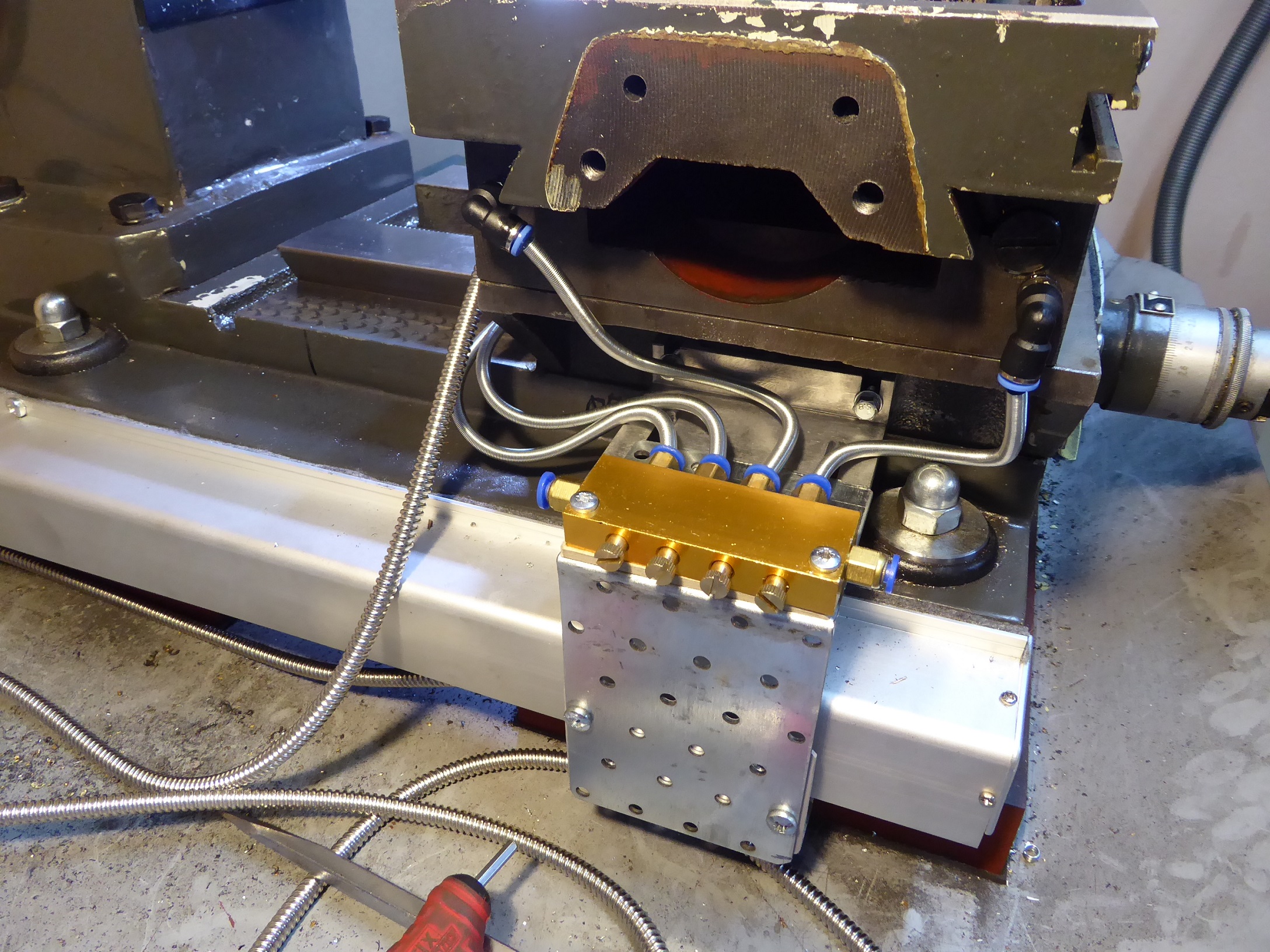

Post napisał: RomanJ4 » 02 cze 2021, 18:50
Udało mi się podgonić zaległości w montażu, przy okazji zakładania liniałów do DRO, założyłem centralny rozdzielacz oleju z przewodami.
Obrazek Obrazek
Obrazek Obrazek
cdn...

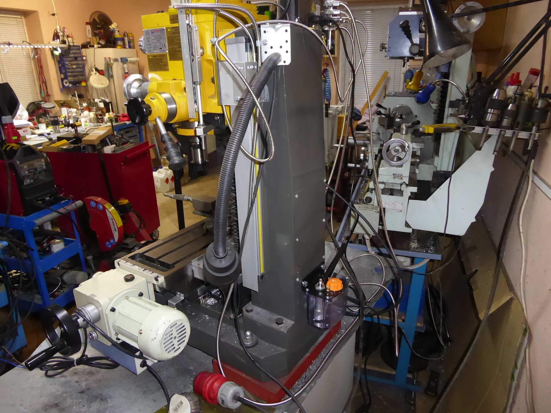

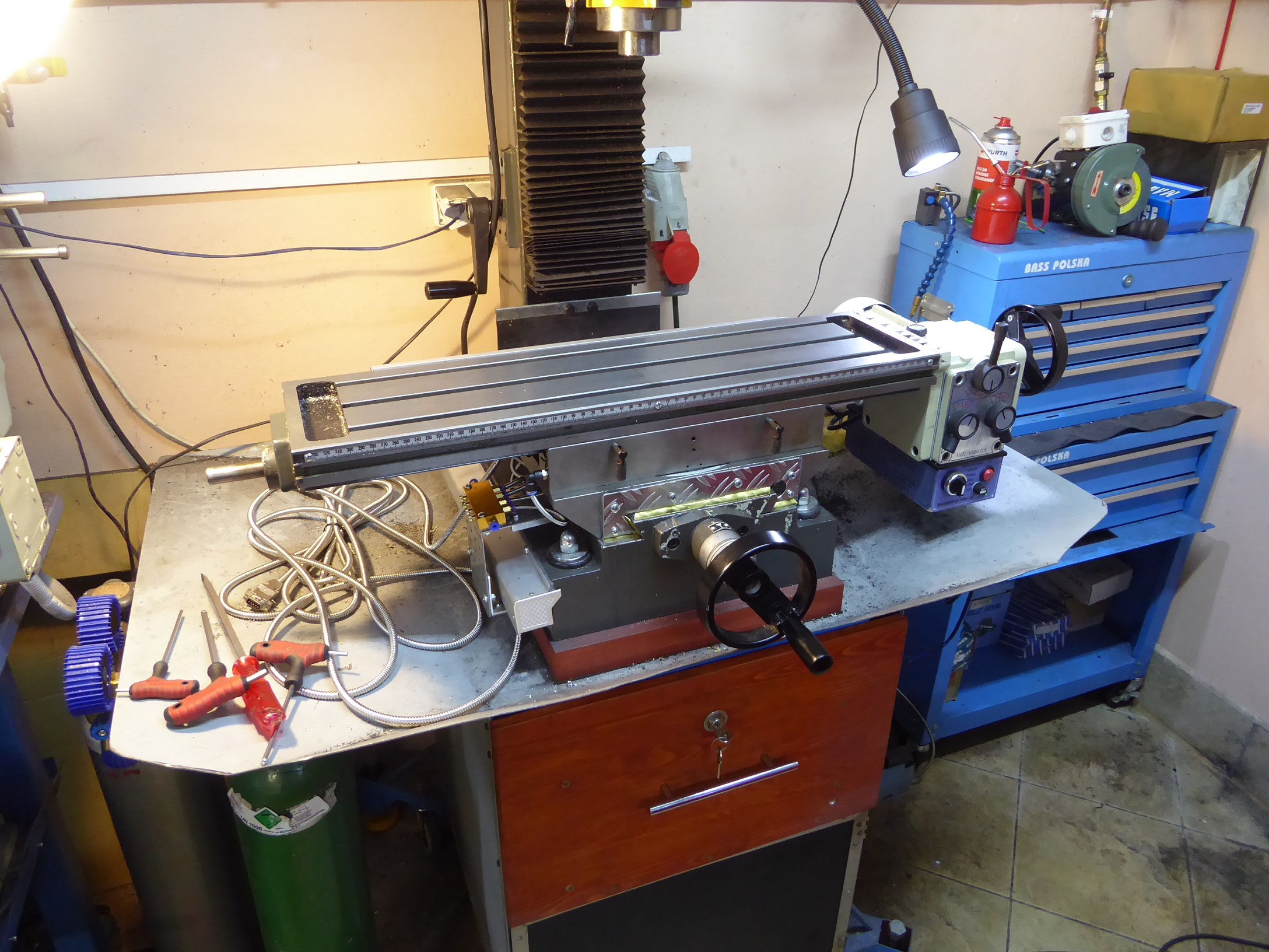

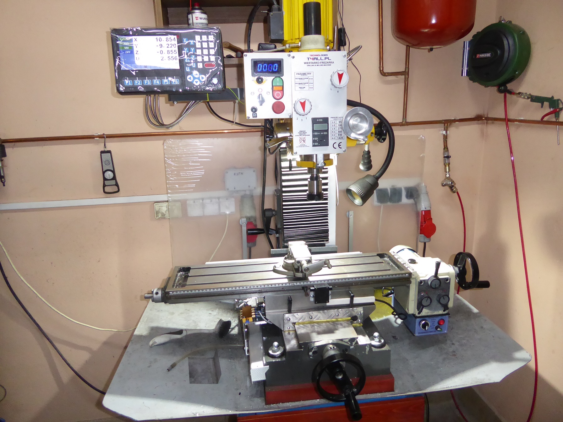

Post napisał: RomanJ4 » 02 wrz 2021, 13:53
Miejsce zamontowania pompki centralnego smarowania, z braku miejsca z tyłu kolumny,
Obrazek Obrazek
Zamontowany napęd stołu, krańcówka dwustronna,
za kolumną widać zdejmowaną tylną osłonę przeciwwiórową z poliwęglanu montowaną trzpieniami wpuszczanymi do widocznych z tyłu wanny(zdjęcia wyżej) wspawanych rurek.
praca przystawki napędu posuwu, (obsługa przeze mnie jeszcze nieco nieporadna :wink: )
i działanie krańcówek (druga-przeciwkolizyjna znajduje się przy silniku)
