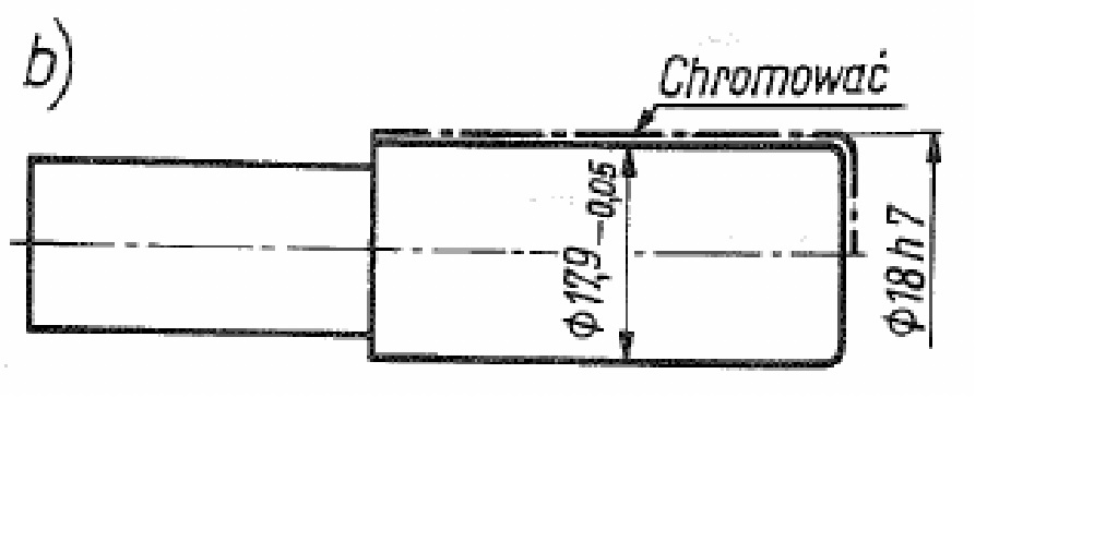

Witam!
Mam pytanie odnośnie nastepującego rysunku:Obrazek
Wymiar razem z powłoką ma mieć Φ 18 w tolerancji h7. Sprawdziłem, że to jest wymiar (17,982 ÷ 18,000 mm).
Wałek ma mieć 17,9 z tolerancją -0,05.
Załóżmy, że wałek został zrobiony i ma Φ 17,85. Czy tę różnicę w wymiarach wałka niweluje się poprzez grubość nakładanej powłoki?
Dla przykładu jeżeli wałek ma 17,9 powłoka może mieć 0,082mm, a jeśli wałek wyszedłby 17,85 mogłaby mieć 0,15mm, a więc byłaby prawie dwa razy grubsza.
Czy to jest poprawna interpretacja?

Tolerancja półfabrykatu jest zbyt duża. Półfabrykat powinien być też wykonany w tolerancji h7. Gdybyś chciał indywidualnie regulować to, grubością powłoki, to by Ci pieniędzy brakło. Technicznie, jest to oczywiście możliwe.

Wszystko zależy od rodzaju powłoki no przy chromie masz 3 powłoki miedziana niklowa i chrom .

Stąd właśnie było moje pytanie :). Rysunek jest przykładem z książki Dobrzańskiego, ale przez tę tolerancję nie byłem pewny czy dobrze to interpretuję.
Dziękuję za odpowiedzi.
