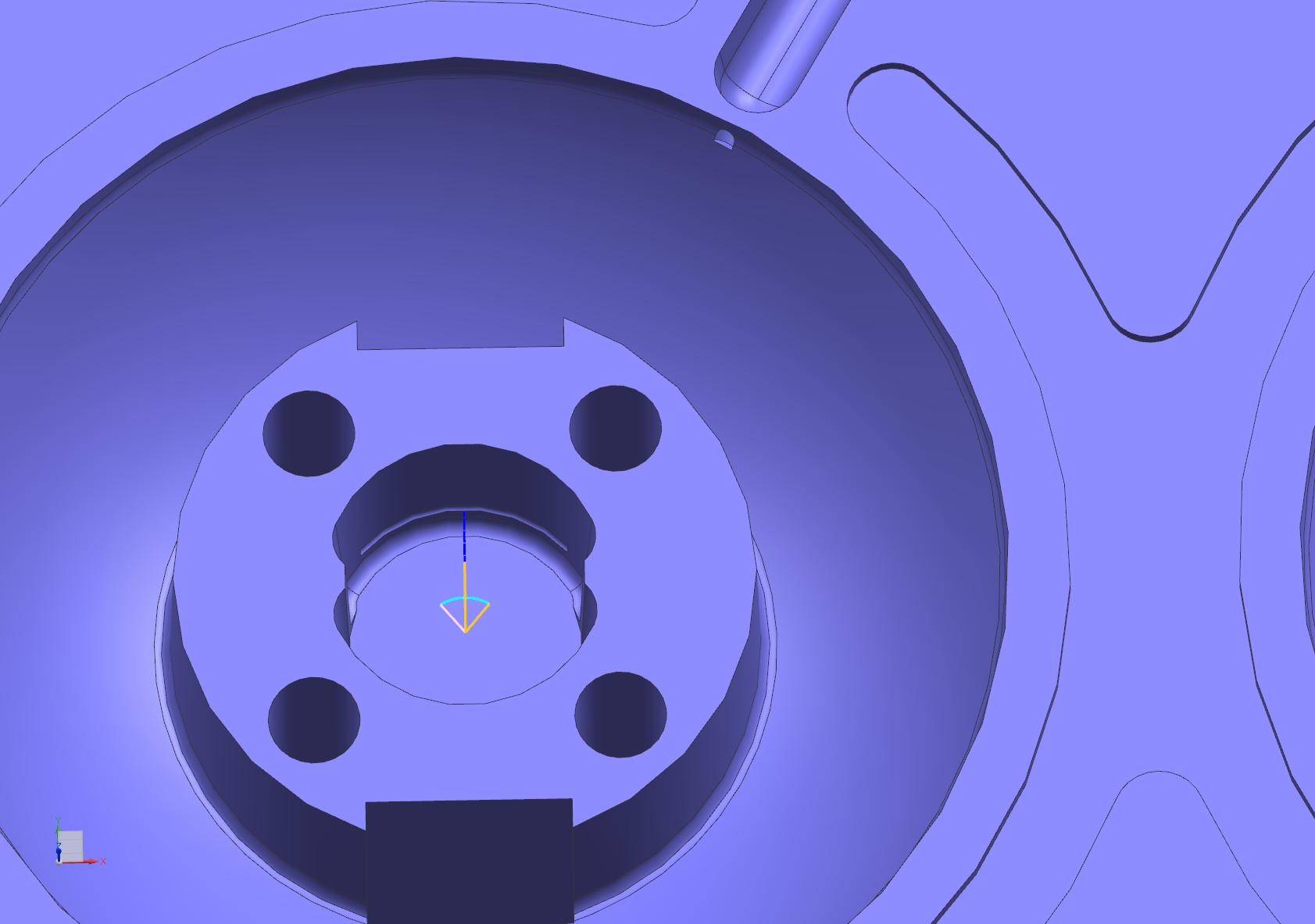

witam
Proszę o wskazówki frezowaniu rowka . próbuję operacją streamline z pozycją stycznią narzędzia ale frez się nie zagłebia tylko jedzie po ściance.Obrazek
próbowałem również flor and wall ale ścieżka zamiast iść tylko w rowku robiła kółko dookoła kieszonki .

dzięki ale nie za bardzo pomogły mi te filmiki
u mnie nie ma podcięcia dookoła kieszonki tylko 2 naprzeciw siebie problem z wejściem jak ustawie dobrze wejście to nie zbiera materiału
.Gdyby ktoś podpowiedział jak krok po kroku zrobić podcięcie w tym akurat przypadki to było by super.

Wrzuć model tego detalu.

w zał model

1) tam w rogach wszystko jest na ostro zamodelowane, więc pod elektrodę ?
2) jakiego frezu chcesz użyć? czy ślad po frezie będzie powierzchnią, czy masz jakieś mniejsze narzędzie?

Tutaj masz jak to zrobić frezem teowym, na twoim przykładzie https://drive.google.com/file/d/1HJH8M9 ... sp=sharing
Jak kolega nxcam wspomniał masz wymodelowane naroża na ostro, po frezie zostanie tam promień narzędzia.

Post napisał: Czoks_cnc_cnc » 11 maja 2021, 17:55
Dziękuję Ci bardzo kolego za pomoc. Zrobiłem to jeszcze innym sposobem poprzez odsunięcie krzywych i po nich puściłem ścieżkę. Ale twój sposób był również pomocny. Promienie mogą zostać nie przeszkadzają.
