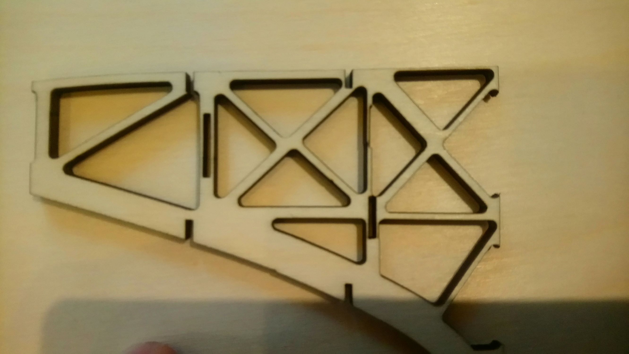

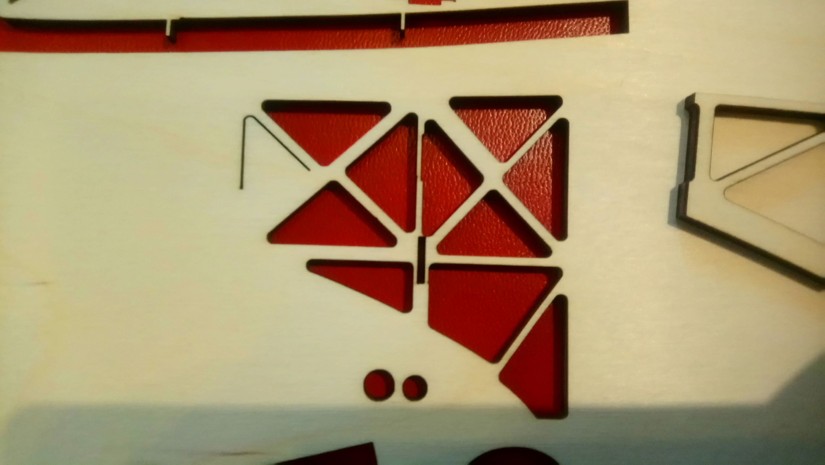

Mach 3 to oprogramowanie które, wraz LazyCamem tworzy soft dla mojej wycinarki laserowej, która działa świetnie i tnie w sklejce idealnie co do setnych części milimetra, ale po dłuższym cięciu zauważyłem objawy podobne do zgubienia kroków przez silniki.
Otóż wykonałem dwa takie same cięcia i w obu tak samo występuje przesunięcie. Co ciekawe przesunięcię występuje dokładnie w tym samym momencie i o dokładnie taką samą odległość.
Czy macie pomysły co może być przyczyną takiego stanu rzeczy ? :shock: :shock: :shock:
Dodam jeszcze że gubienie kroków przez silnik nie może mieć miejsca, gdyż siły działające na głowicę lasera są zerowe.
Obrazek Obrazek
