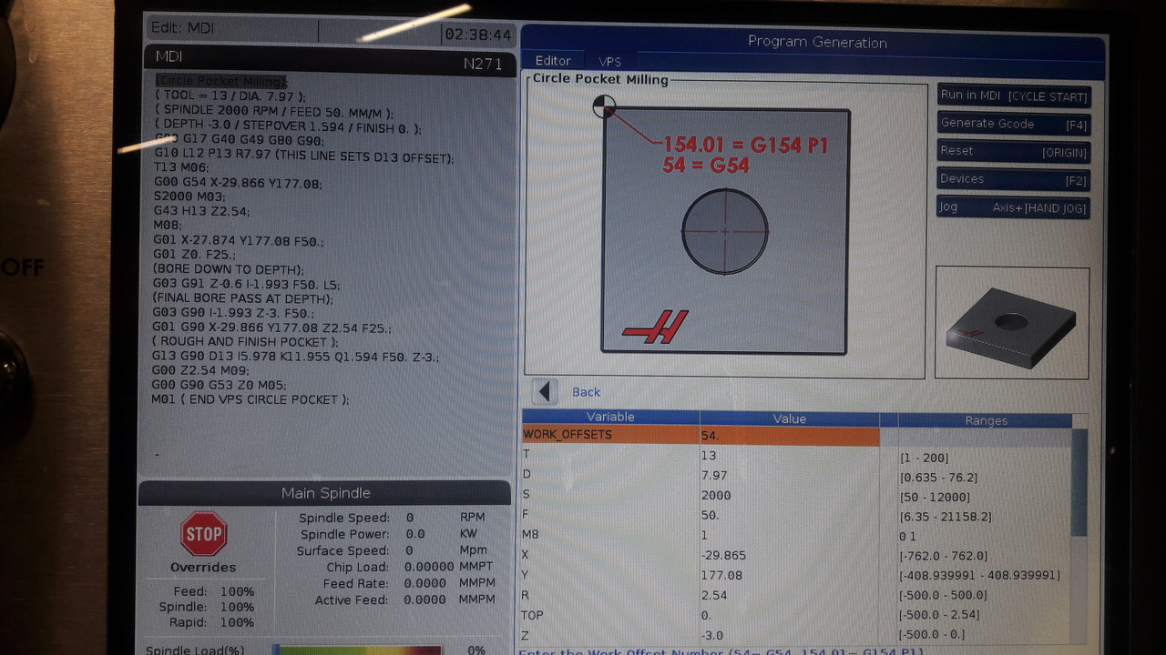

Steryd pisze:
09 kwie 2021, 13:32
W starszych haasach jest kieszeń kołowa, ale chyba kołow się na nich obraził i w nowej instrukcji już tego nie ma. Trzeba by było zobaczyć w instrukcji do tej koonkretnie maszyny.
Nic nie poradzisz , że autorowi tematu nie chce się VPS odpalić na maszynie .
...... , chyba , że go nie ma.
p.s.
instrukcja obsługi nie jest potrzebna .
Obrazkowo pokazane jest.
Mariusz.

Post napisał: brandnew » 10 kwie 2021, 01:53
wiktorelblag pisze:Nie potrafię uruchomić frezowania po spirali w płaszczyźnie xy
zamiast tego napisałem prosty program frezowania po okręgu i zwiększania promienia frezowania o 1mm po każdym przelocie.
Taki sposób działa, ale nie podoba mi się jego praca
Maszyna to haas TM1

Po bliższym przyjrzeniu się temu programowi (dopisałem numery linii) mam takie uwagi:
N40 G00 X0 Y45 F700; brakuje wcześniej G94 G17 oraz G20 lub G21 (zakładam, że domyślnie są mm)
N60 G90 G03 I00 J-45; G90 jest modalne i nie trzeba powtarzać
N50 G01 Z-25 M8;
pierwszy łuk R=45 na głębokości Z-25.0
N70 G01 X0 Y46 Z-24.5;
wycofanie na ukos w górę na Z-24,5 dlaczego nie pozostać na Z-25.0
N80 G90 G03 I00 J-46;
drugi łuk R=46 z głębokości Z-24.5
N90 G01 X0 Y47 Z-24.3 ;
ponownie na skos w górę na Z-24,3 w jakim celu
N100 G90 G03 I00 J-47;
kolejny łuk tym razem R=47
N110 G01 X0 Y48 z-23.6;
N120 G90 G03 I00 J-48;
kolejne raz to samo, w górę na skos łuk o promieniu o 1 większy od poprzedniego
tu powiększenie średnicy z R=47 na R=48 na poziomie Z-23.6
N130 G01 X0 Y49 Z-24.5;
N140 G90 G03 I00 J-49;
a tu niespodzianka, jazda w dół na Z-24.5 potem łuk R=49
N150 G01 X0 Y50 Z-24.3 ;
N160 G90 G03 I00 J-50;
tu niespodzianki nie ma, jazda na skos w górę i R=50
N170 G01 X0 Y51 z-23.6;
N180 G90 G03 I00 J-51;
a teraz na Z-23.6 i R=51
N190 G01 X0 Y52 z-23.6;
N200 G90 G03 I00 J-52;
tu pozostajemy na Z-23.6 i powiększamy do R=52
W rezultacie powstają schodkowe pierścienie o rożnej średnicy.
Tu upatruję przyczynę niepowodzenia.

Post napisał: rafa30 » 12 kwie 2021, 18:41
O0011 (WYBRANIE KOLOWE SPIRALNIE)
T1 M6
S3600
G00 G17 G54
G00 Z+300 M3
G00 X+0 Y+0
Z0
#8=+10 (PROMIEN FREZA)
#1=+160 (SREDNICA)
#1=#1/2-#8 (PODZIAL SRED.- R FREZA)
#2=+51.3 (GLEBOKOSC)
#3=+51(ILOSC POWT.)
#9=#2/#3
#4=0.0001 (DOJAZD Z)
G43 H1 D1 Z-#4
G01 X+#1 F1000
N1
#4=#4+#9
G02 I-#1 Z-#4 F1000
IF[#4 LT#2]GOTO 1
G02 I-#1 J+0 F1000
G01 X0 F1000
G00 Z200
