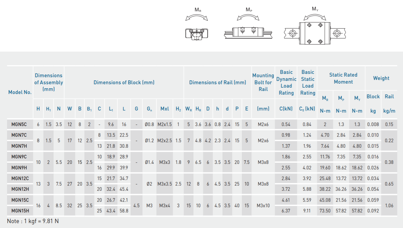

No to spoko. A jest tam możliwość podłączenia 4 osi? Chodzi mi o płytkę pcb, nie możliwość techniczna samej maszynki. I jeszcze jedno pytanko - w czym lepsze są szyny od wałków podpartych? Chodzi o sztywność, czy bardziej opory, precyzję?

Post napisał: TOP67 » 29 mar 2021, 19:50
Na tym sterowaniu nie, ale wymiana elektroniki to żaden problem. Są projekty na Arduino Mega.
Tylko, że tam nie ma miejsca na czwartą oś. Zasięg osi Z to kilka cm.
Wałki podparte mają dosyć dobrą sztywność, ale łożyska nie obejmują całego wałka. Są najmniej odporna na podrywanie. Mają też toporne kasowania luzów i są bardzo krótkie. Kulki są prowadzone w plastikowych kanałach i pod naciskiem mogą się przemieszczać w bok. Są też dosyć rzadko przykręcane zarówno do podstawy, jak i podstawa do podłoża. Dałem je tylko pod stolik, a i to tylko dlatego że miałem.
Szyny są przykręcane do podłoża co 40-60 mm. A wózki mają 60 mm długości i są wstępnie naprężone. Nowe trudno nałożyć na szynę. Pod własnym ciężarem wózek nie powinien opadać.
Najlepiej popatrzeć na momenty przenoszone przez wózki
Tutaj tabela dla miniaturowych
Ale i tak w stosunku do wałków wiszących, wszystko jest lepsze.
