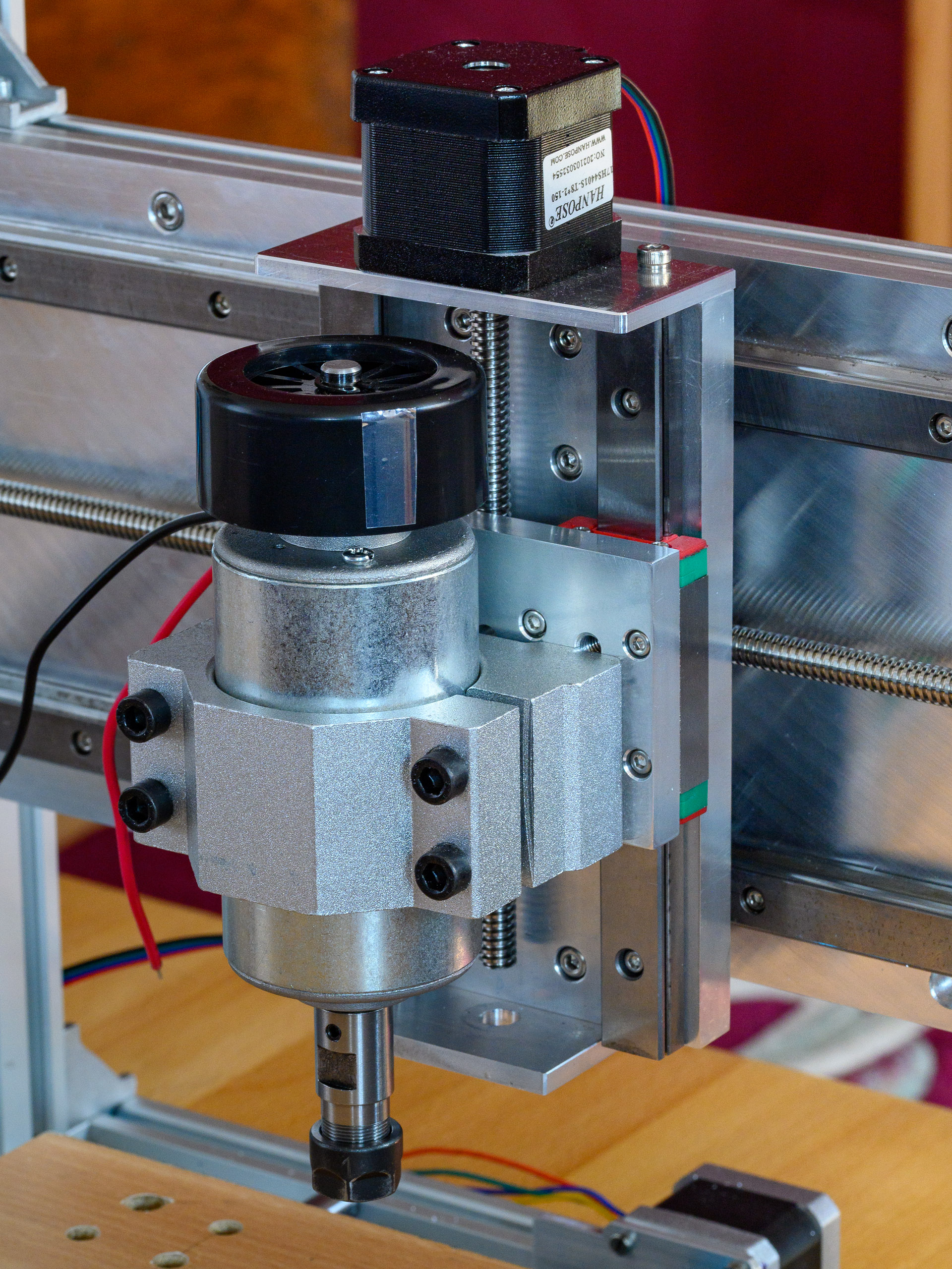

Post napisał: TOP67 » 13 kwie 2021, 22:05
Jeszcze nie frezowałem. Sprawdzałem na razie sztywność czujnikiem. Bez żadnych zastrzałów, jestem w stanie nagiąć ręką bramę o 0,1-0,15 mm w najwyższym punkcie. Ale będą jeszcze wzmocnienia. Teraz całość jest przymocowana tymi malutkimi narożnikami. Natomiast oś Z ani drgnie względem X.
Dzisiaj robiłem mocowanie łożysk poprzecznych, żeby śruba nie miała żadnego luzu.
Dodane 57 minuty 14 sekundy:
Wczoraj przyszedł też silnik z wbudowaną śrubą i kasowaniem luzu. Wstawię go do osi Z, dzięki czemu zyskam na miejscu. Teraz łożysko i sprzęgło ograniczają mi możliwy zakres. No i o wiele prościej to zmontować. A cena nie taka wielka, 76 zł.

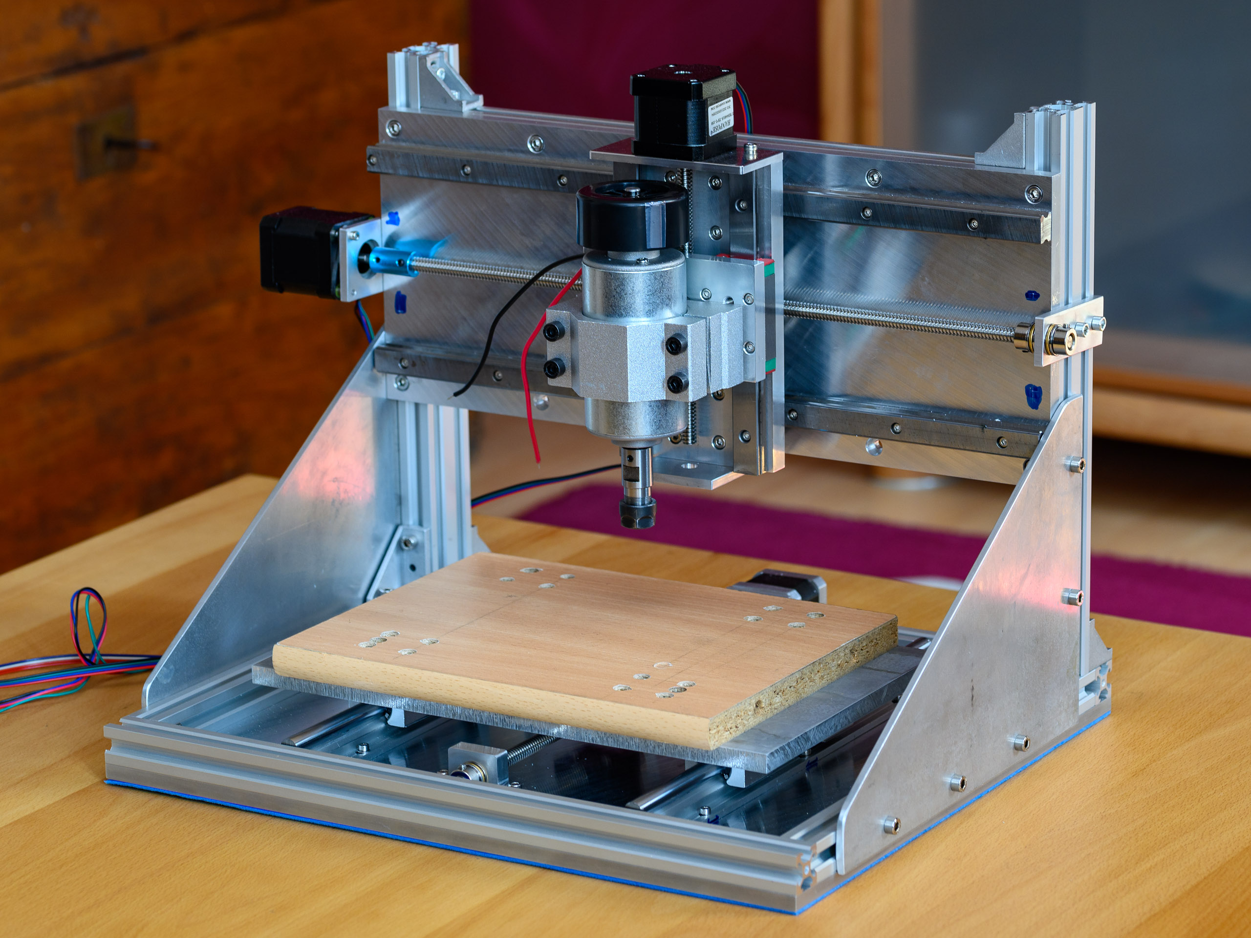

Post napisał: TOP67 » 20 kwie 2021, 11:33
Zrobiłem już podstawę frezarki. Z CNC3018 nie zostało nic.
Brama chwilowo jest obniżona, żeby wyfrezować otwory w stoliku (to zresztą zaleta konstrukcji na profilach). Frez do gwintowania jest bardzo krótki. Ale to już frezarka zrobi sobie sama. Na razie zamontowałem stolik do góry nogami i zrobiłem podfrezowanie na silnik.
Pozostaje jeszcze usztywnienie w kierunku X. Tu mam mało miejsca, bo stolik wyjeżdża poza podstawę. Na teraz brama ugina się w tym kierunku ok 0,1 mm. Przykręcenie tych dwóch blach po bokach bardzo usztywniło kierunek Y.
Dokonałem też zmian w osi Z. Poprzednio śruba była tam na sprzęgle, a na dole łożyska poprzeczne do kasowania luzu. Ale zabierało to miejsce pod bramą. Zamontowałem silnik ze śrubą i kasowaniem luzu w jednym. Zyskałem na miejscu i uprościło to projekt. Na zdjęciu jeszcze są pozostałości po łożysku.

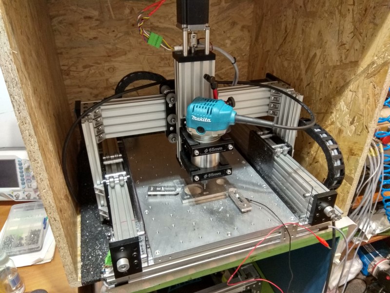

Post napisał: Rafalgl » 26 kwie 2021, 04:51
frezareczka wygląda elegancko... solidna robota :D
a co myślisz o konstrukcji opartej na płytkach gantry plate, rolkach i profilach c beam? czy to dobre rozwiązanie?

Post napisał: TOP67 » 26 kwie 2021, 07:47
Rolki w żadnym wypadku. C beam można użyć jako podstawę pod szyny osi X.

Post napisał: barbarzynca » 26 kwie 2021, 22:51
Co do rolek i C-beam - z drewnem i plastikami dają radę. Aluminium... jeśli się bardzo, bardzo uprzeć. Rolki trzeba często poprawiać, bo dociskające je mimośrody lubią się luzować. Najsłabszym punktem jest sam C-beam - profil półotwarty C ma zerową sztywność na siły skręcające. Pojedynczy C-Beam użyty jako belka osi X sprawi, że będziesz mógł wygiąć wrzeciono jednym palcem o co najmniej parę dych. Przy aluminium małe frezy będą pękać szybciej niż nadążysz je kupować, a większymi po prostu nie da rady.
