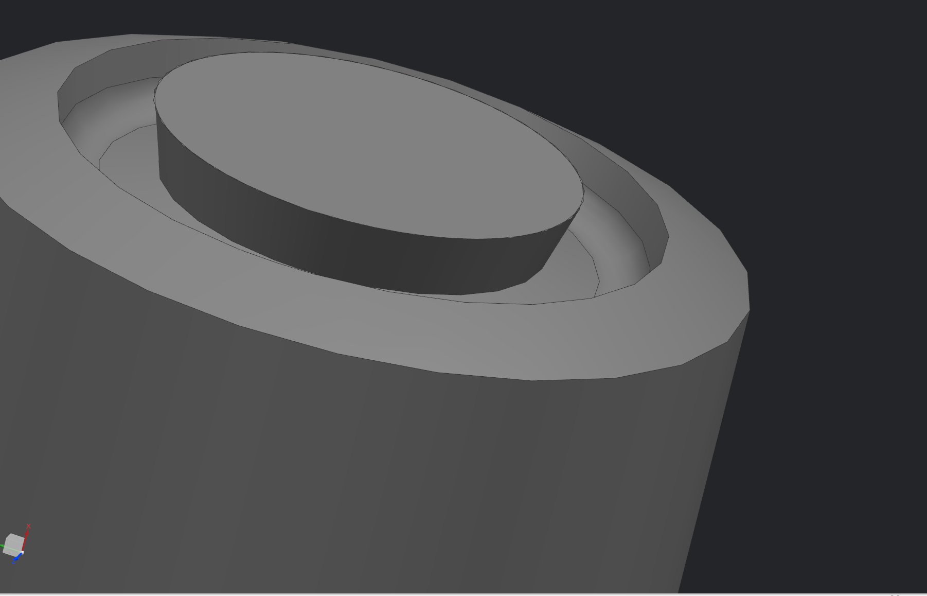

Witam jaka operacje użyć na 5 osi żeby wykonać taki detal?
NX CAM/Unigraphics
Marek 123
Posty: 11
Rejestracja: 24 lut 2021, 18:17
Jakiej operacji użyć
Post napisał: Marek 123 » 29 mar 2021, 16:35
Potrzebuje wykonać taki detal na 5 osiach jakiej funkcji w NX użyć Obrazek

Pytanie z haczykiem. A jak wygląda reszta, której nie widać?

Chodzi o to aby wykonać ta górę na frezarce w 5osiach może być to wykonane np samym frezem kulowym .

nie może

Ten "detal" powinien wrócić do projektanta by się zastanowił co za twór wypuścił. Czop powinien być z oddzielnego elementu i nie było by problemu z wykonaniem. Ewentualnie przekonaj mądralę że trzeba zrobić promień z miejscu spojenia czopa z gniazdem. Jaki promień? Taki jaki masz frez kulowy, ale koszt obróbki będzie niewspółmiernie wyższy niż dwa oddzielne detale.

to zadanie na studiach

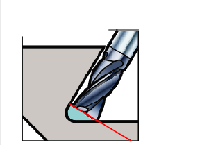

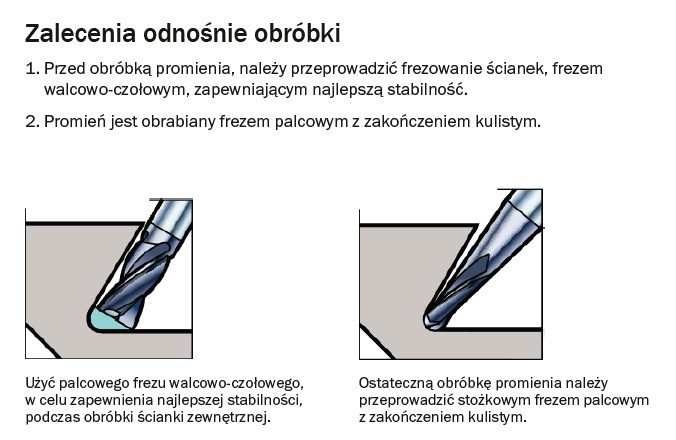

to wdając się w akademickie rozwiązania znalazłem takie w materiałach Sandvik
Kolejny pomysł, który przychodzi do głowy, ale tylko wówczas gdy w przekroju podłużnym powierzchnia dna rowka jest prostopadła do pobocznicy stożka (czerwona linia na obrazku)
wówczas można zastosować frez walcowy do powierzchni wewnętrznej i frez z czołem kulistym do tej drugiej powierzchni walcowej.

Dokładnie o taką obróbkę chodzi w ten sposób. Tylko jakieś pomysły jaka operacja wykonać w to w NX ?
