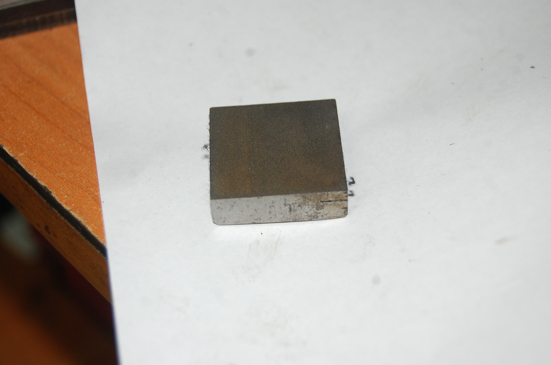

Post napisał: kamar » 11 mar 2021, 18:23
No, zaczyna mnie się to podobać :)
Wprawdzie pierwsze iskry ale jakieś takie ładne i równe :)
Dodane 38 minuty 56 sekundy:
W porównaniu z generatorem od wgłębnej na pewno daje węższą szczelinę i chyba gładziej robi.

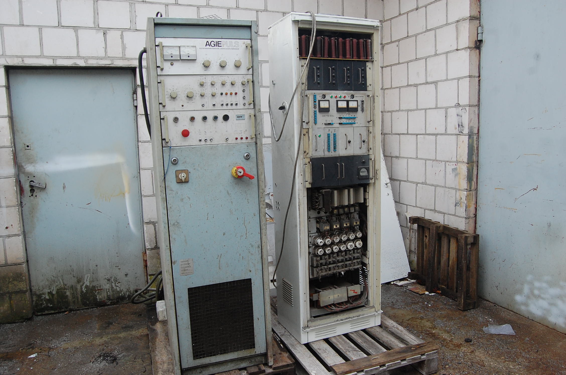

Post napisał: kamar » 12 mar 2021, 07:05
Panowie. ostatnia szansa :) Dwa śliczne generatory do oddania w dobre ręce :)
Właśnie wystawione na powietrze, w poniedziałek pojadą na złom.
