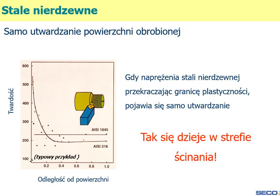

Zagladaja tu tez metalurdzy od pdzerobki plastycznej ktorzy z toczeniem nie mieli nic wspolnego. Wzrost temp stali austenistycznej na pewno nie powoduje wzrostu twardosci stali austenistucznych (pomijam specjalne zabiegi S3P i Kolsterising gdyz stal ta jest uboga w wegiel wiec martenzyt w tej stali nie powstanie w wyniku obrobki cieplenej. Natomiast martenzyt w tej stali powstaje w wyniku odksztalcen plastycznych. Im wieksze tym wiecej martenzytu (twardego) . Najpierw probka zostala przrtoczona z fi 25 na 12 mm i twardosc wynosila 40-45 HRC (to bylo z stala 304L) i chce wiedziec czy te 40-45 HRC zawdzieczam tylko i wylacznie zgniotowi (speczaniu) czy moze takze toczeniu, gdyz zanim warstwa materialu zostanie sciieta przez noz, to odksztalci sie plastycznie.

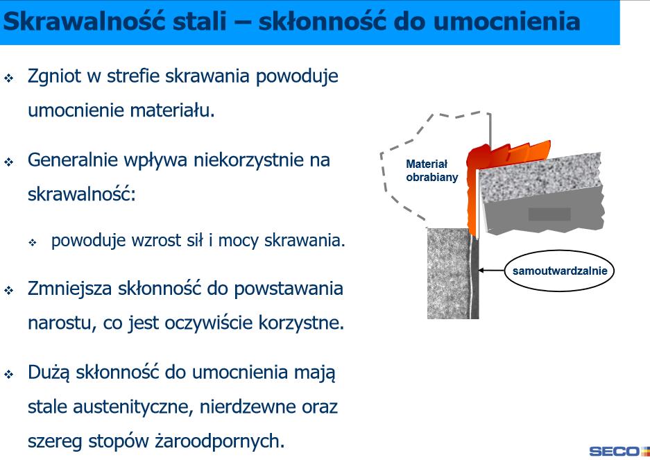

Re: TOCZENIE A WZROST TWARDOSCI ?
Wpływ składników strukturalnych na skrawalność stali:
Austenit - zła skrawalność ze względu na niską przewodność cieplną i dużą podatność na umocnienie. W wyniku umocnienia wywołanego odkształceniami plastycznymi twardość austenitu wzrasta ponad dwukrotnie. Np. stale Hadfielda po przesycaniu mają twardość około 250 HB natomiast w miejscu styku narzędzia z obrabianą powierzchnią warstwa osiąga twardość 550 – 650 HB.
http://www.stalnierdzewna.com/baza-wied ... osc-stali/
https://docplayer.pl/116191909-Obrobka- ... sc-11.html (strona 25; 29 ze 104, i dalej) Także porady dla operatorów skrawaniaAustenityczna stal nierdzewna
toczenie13
Inne aspekty:
• W celu zmniejszenia zużycia kraterowego oraz odkształceń plastycznych należy zawsze stosować chłodziwo i największy możliwy promień naroża.
• Umocnienie materiału (przez zgniot) podczas obróbki może doprowadzić do powstawania karbu na głębokości skrawania, co często powoduje zadziory na przedmiocie obrabianym. Stosować płytki okrągłe lub niewielkie kąty przystawienia.
• Powszechne są skłonności do przywierania materiału,narosty. Oba czynniki mają niekorzystny wpływ nawykończenie powierzchni oraz trwałość narzędzia. Stosować ostre krawędzie oraz/lub geometrie o dodatniej powierzchni natarcia.
