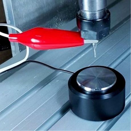

Odnośnie czujnika.
Mach3, LinuxCNC czy inny program czeka na zamknięcie obwodu.
Czy to będzie płyta SSK-MBx, chińska płytka LPT czy inna to chyba obojętnie jaki będzie czujnik.
Rozważyć należy tylko precyzje czujnika i grubość portfela.
Chyba że się mylę.
Ja zastosowałem kostkę aluminium i mi się sprawdza.
