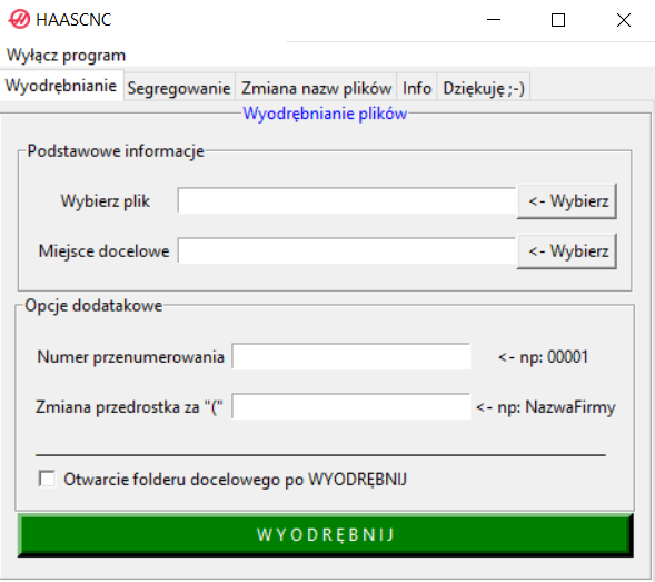

Udało się zrobić coś trochę bardziej rozwiniętego w sam raz na świąteczne nudy by przetestować
- rozszerzenie plików wyodrębnionych teraz jest .NC
- teraz można pliki przenumerować jeśli zrobił się lekki nieporządek wystarczy wpisać sam nr. od którego rozpocząć numeracje(oryginał z maszyny nie zostaje przenumerowany)
- teraz w komentarzu obok nr. programu można wstawić nazwę firmy czy co tam się chce np:
Zapraszam do testów i sugestii
Pozdro.
P.S.
Jak ktoś chce z inną ikoną maszyny i nazwą to poproszę o logo.ico
Kod: Zaznacz cały
przed zmianą:
O00001(012345-JAKIS-PROGR)
po zmianie:
O00001(NAZWAFIRMY-012345-JAKIS-PROGR)
Pozdro.
P.S.

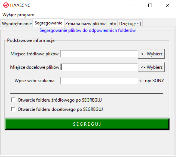

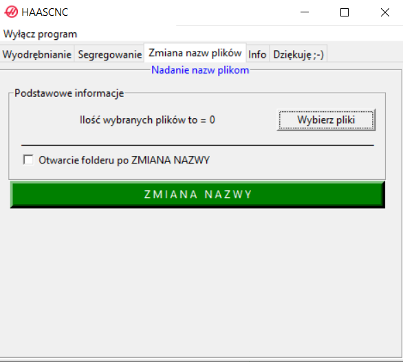

Witam ponownie
Udało mi się udoskonalić trochę program do rozpakowania zapisanych plików z programami w wersji bez NGC.
Doszło kilka opcji jak hurtowa zmiana nazw w plikach zapisanych z NGC które nie miały nazwy np. O00003.nc na nazwę wydobytą z pliku która przeważnie znajduje się obok nr. programu. Dodatkowo można posortować pomieszane pliki o różnych nazwach do odpowiadających im folderom.
Zapraszam do testowania i przesyłania pomysłów krytyki itp.
Pobrany plik po uruchomieniu pyta gdzie rozpakować go więc się on nie instaluje
https://drive.google.com/drive/folders/ ... sp=sharing
