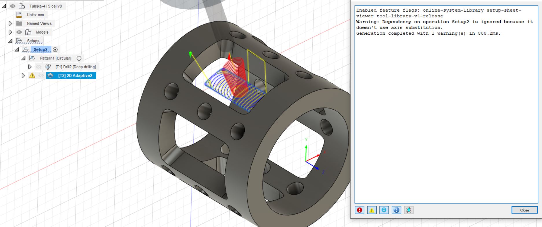

Frezer321
Posty: 7
Rejestracja: 13 lut 2021, 12:21
Re: FUSION 360 CAM
Post napisał: Frezer321 » 13 lut 2021, 12:25
Proszę o pomoc. Od niedawna zacząłem moją przygodę z Fusion 360 CAM i robiłem sobie zadanie podobne jak był w tutorialu, zrobiłem wszystko identycznie i mam taki błąd ( obraz 1). Dodatkowo widać, że przy symulacji obróbki na gotowo materiał nie jest wybierany do końca ( obraz 2) Proszę o sugestie szczególnie jeśli chodzi o ten błąd "Dependency on operation Setup2 is ignored because it doesn't use axis substitution"
