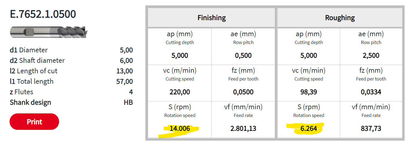

Macie może tabelkę z prędkościami frezowania w RpM? Bo nie za wiele czaje z tych m/min...

RPM to raczej obroty.
Patrz w katalog z danymi freza i dostosuj w dół do swojej maszyny

m/min to prędkość skrawania. Czyli inaczej prędkość z jaką porusza się ostrze w materiale. Jak masz głowicę np. fi 40mm to będzie ono się poruszać z inną prędkością (po obwodzie) przy np. 500rpm niż głowica fi 100mm przy 500 rpm. Możesz skorzystać z kalkulatorów, albo policzyć samemu, albo zrobić sobie arkusz w excelu. Metod wiele. Przy stali prędkość skrawania w zależności od płytek powinieneś mieć między 100-200. Ale to bardzo orientacyjnie. Zależy od płytek, materiału i innych czynników.

Co się stanie jeśli mam frez dajmy na to fi 5 i do stali zwykłej dam wyższe obroty np. rzędu 1000? Uszkodzę frez/maszynę?

Jeśli nie dostosujesz do tego posuwu, to frez może się przegrzać i stępić. A jeśli dostosujesz, to frez pęknie lub wrzeciono stanie.
Ale dla fi5 te obroty będą raczej za niskie

W sumie temat posuwów / obrotów dla mnie też jest interesujący. I tak się zastanawiam, jak takiego freza używać jak frezarka kręci się do max jakichś 2500 RPM? Zarówno moje Bernardo jak i rusek są w okolicach 2200-2400 RPM max. W tym mniejszym bracie chińczyku podobnie zapewne... no to jak te 14000 ma się do rzeczywistości?

Bo to są maszyny do frezów o większych średnicach, co przekłada się na mniejsze obroty.
Mając ograniczone obroty, trzeba proporcjonalnie zmniejszyć posuw. Ale nie każdy materiał to lubi. Stal może się utwardzać przy zbyt małej prędkości skrawania, drewno będzie się strzępić.
Na takich maszynach lepiej też używać frezów HSS.

Jak nie ma na tej maszynie chłodzenia to frez z HSS nie pożyje zbyt długo. Ogólnie rzecz biorąc zbyt małe obroty nie są aż tak dużym problemem. Oczywiście w jakichś tam akceptowalnych zakresach. Trzeba po prostu dać wtedy znacznie mniejszy posuw. Znacznie gorsza jest zbyt duża prędkość ponieważ przy niej ostrze się po prostu przypali i jest po zawodach.
the.bear pisze:no to jak te 14000 ma się do rzeczywistości?
Tak, że przy 14000 wióry tylko fruwają i jest super a przy 2500 będzie szło w ślimaczym tempie a przy mniejszych frezach wcale. Można to rozwiązać stosując multiplikator obrotów albo dorobić sobie mocowanie na drugie wrzeciono typu chińczyk z boku głowicy frezarki.
