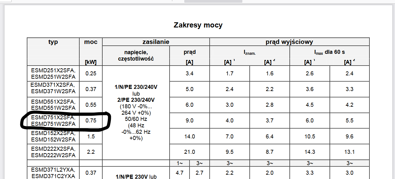

Minęły przeszło 2 lata i w trakcie przeglądania zaciekawiło mnie parę szczegółów, które uszły poprzednio mojej uwadze.
Mianowicie silnik kolektorowy kol. ma 900W. Jest zasilany z 1 fazy?
Na wyjściu falownika mamy 3 fazy o obciążalności max.4A i podaną moc silnika 750W. Czy falownik nie "protestuje" i działa bez zastrzeżeń ?
Byłaby to ciekawa informacja odnośnie nietypowego zastosowania falownika, bo do regulacji obrotów silników kolektorowych normalnie nie stosujemy falowników i moc jest podawana dla równego obciążenia 3 faz.

Odpowiedź też po czasie. Przypadek sprawił ze przeczytałem ostatnią wiadomość w tym temacie.
Kolega Andrzej 40 nie zwrócił uwagi na wyjście falownika. Jest napisane że jest to falownik z wyjściem jednofazowym. dlatego też silnik od młotkowiertarki nie protestował przy podłączeniu.
Pozdrawiam.

Post napisał: Andrzej 40 » 25 sty 2021, 21:17
grawer pisze:
20 sty 2021, 15:32
Pozdrawiam.
Chyba się kol. myli. Falownik ma wejście 1 fazowe a wyjście 3 fazowe.
http://falowniki-instrukcje.pl/falownik ... nstrukcja/
Str. 7 instrukcji - rysunek podłączeń (można przeglądać bez ściągania)
P.S. co nie znaczy, że jestem nieomylny :(

Post napisał: grawer » 25 sty 2021, 22:30
Kolego Andrzej 40 masz rację. Przyznaję mój błąd. :oops: :x Zmyliło mnie podłączenie młotkowiertarki pod jedną z faz wychodzących z falownika, oraz odczytanie z tabelki w instrukcji LENZE. Obecnie mam podłączony silnik 3 fazowy 0.55kW. Falownik pracuje prawidłowo.
